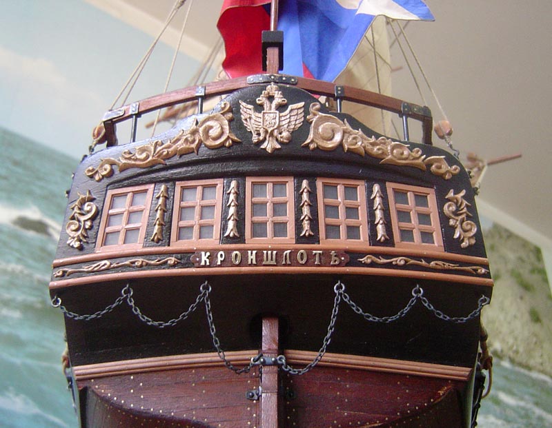

Ok allora, ho dato un'occhiata anche al Kronslhot ed ho capito cosa intendi.. lo sbordo però è modesto, praticamente un po più della cornice, infatti come si può notare anche nel modello di Nagashima pure lui ha ridimensionato lo specchio.. quello dai piani è effettivamente eccessivo!
Bene bene, ora mi divertirò parecchio a "personalizzare" lo specchio; la linea più o meno sinuosa, ondeggiata o stondante; studiandomi posizione, dimensione e fattezza delle finestrelle; ed infine decorazioni più o meno vistose.. A proposito.. non è previsto nemmeno un lanternino di navigazione.. possibile che non ci fosse?

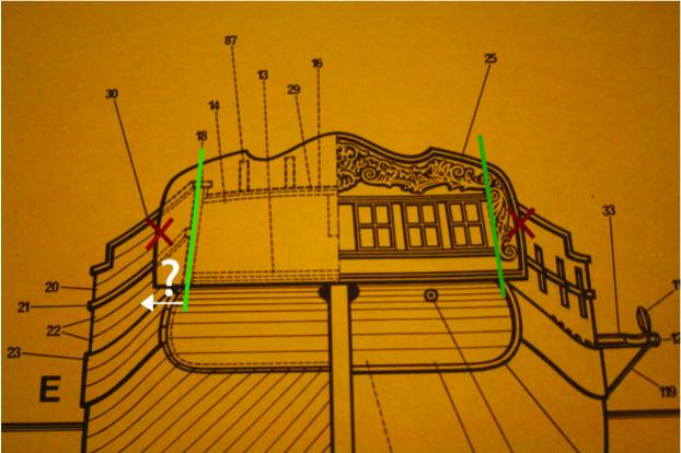

Ragazzi avrei bisogno di un aiuto.. come già accennato in precedenza, ho intenzione di colorare di rosso le impavesate e le strutture del ponte.. il problema è cosa colorare e cosa no?!? Da quanto ho capito andrebbe colorato tutto tranne il ponte ovviamente.. giusto? Quindi anche scalette, pazienze, paiolati, tambuccio e relativa porta, ecc..ecc.. Ma un forte dubbio mi viene sull'interno che guarda il cassero dello specchio di poppa! ..
Va fatto rosso pure quello?..se così fosse (vedendo il disegno qui in allegato) devo scendere fino al di là delle murate col colore?!? Capite? Perchè lo specchio sborda dall'impavesata fino alla fine dell'incitone e quindi se va fatto rosso va fatto tutto.. Qualcuna ha idea sul da farsi? O avete qualche libro da consigliarmi dove viene trattato il colore sulle navi?

Per la parte esterna, dove hai messo i due "??" penso proprio di no, quella dovrebbe essere come l'esterno dello scafo ...
Pier
Grazie Pier della risposta.. credo anch'io sia così.
Paolo.
