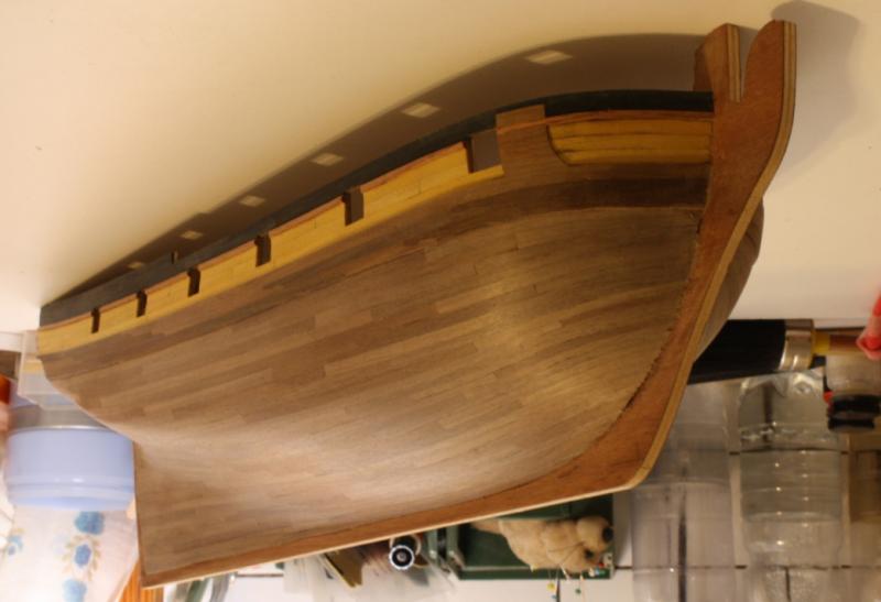

predefinito Fasciamatura ultimata
Eh sì.. Eh già.. Ehm beh..
Arrivato a sto traguardo che dire?!.. Che sono feliceeeeee!! e che altro senno!!
Arrivato all'agognata prima meta debbo dire che mi sento realizzato per il lavoro svolto sinora, percarità di imprecisioni ce ne sono, ma resto comunque soddisfatto del risultato ottenuto, e sono felice appunto di poterlo condividere con tutti voi cari amici, che finora avete contribuito e mi avete aiutato, non di poco, a superare le varie difficoltà.. GRAZIE
Ovvio che non potevo tenervi a bocca asciutta di foto.. Voilà!
.. ho incollato il modello al soffitto per poterlo fotografare meglio.. ..
H.M.S. Resolution 1:50-fine-fasciame-01.jpg   H.M.S. Resolution 1:50-fine-fasciame-02.jpg   H.M.S. Resolution 1:50-fine-fasciame-03.jpg
