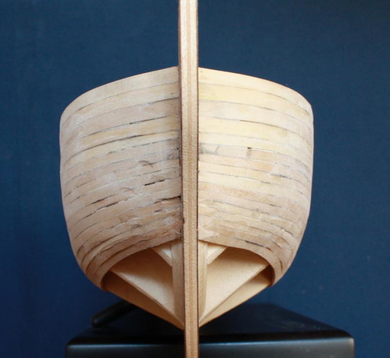

Da che ordinata inizi a rastramare a prua? io inizi ad avare qualche problemino, si stanno formando degli scalini ti mostro una foto
Mi pare che a te nn succeda

Salve Amici, io per il 1° fasciame non ho rastremato: è venuto un mezzo schifo ! A mala pena aggiustato con la carta vetrata (anche se forse ho assottigliato così troppo il 1° fasciame!).
Per il secondo (che è di listelli di mm. 4) ho iniziato a rastremare subito dopo i tre listelli neri (a pruna 2) - mm. 8 -, il bottazzo - mm.2 - i tre listelli gialli - 12 mm. - ed i tre listelli dell' incintore - 4 x 3= 12.
Quindi a mio avviso dopo 32 - 34 mm dall' inizio della listellatura (sia del 1° che del 2° fasciame) occorre iniziare a rastremare.
Ditemi se sono stato chiaro
Cordialità
Ulisse

Attenzione Amici: nella posa in opera del 2° fasciame come ho detto ho inziato a rastremare subito i listelli del fasciame ordinario (quelli oltre l' impavesata e l' incintore); di quanto !? praticamente della metà dell' ampiezza del listelli di noce: mm. 4 : 2 = mm. 2.
Inoltre ho avuto qualche difficoltà perchè non mi ero accorto di un particolare peraltro espresso nelle istruzioni: occorre arretrare mano a mano la rastrematura fino alla 6a ordinata, e poi ancora più indietro, se no il listello non aderische bene !
Praticamente sono giunto con la rastrematura a metà nave (ed anche più)
Ho messo circa una decina di listelli di 2° fasciame di noce per lato (oltre listelli di impavesata, incintore, eccetera).
Poi vedremo per il prosieguo che non ho fatto ancora !
Cordialità
Ulisse

Originariamente inviata da gul4s Visualizza il messaggio
Io, se non ricordo male, ho cominciato a rastremare del quarto listello, ho assotigliato il listello cominciando dall'ordinata centrale, quella che spancia di più (non ricordo il n°) togliendo poco più di 2mm fino alla ruota di prua.
Così facendo ti risolvi il problema dell'accavallamento, sappi però che più avanti, nonostante la ratrematura, questo problema si ripresenterà quindi; o riesci a curvare il listello ad "S" di taglio (come sto facendo io) o qualche listello lo si deve far terminare prima di arrivare a prua, un pò come nello schema qui sotto (è solo un esempio rubato da un'altra discussione)
H.M.S. Resolution 1:50-interruzione-corsi.jpg

Ma hai rastramato anche a poppa? perche io inizio ad avere problemi per curvare i listelli, mi sembra che nn ce abbastanza spazio per farlo girare

No, e nemmeno serve.. basta dare la giusta curvatura sia "svergolando" il listello che curvandolo longitudinalmente. In quel della curva "secca" dell'ordinate verso poppa ti farà un pò di scalino tra listello e listello, poi andrà pareggiato con cartavetro.

ok perfetto, infatti mi stava facendo degli scalini ho cercato di farglielo fare il meno possibile
