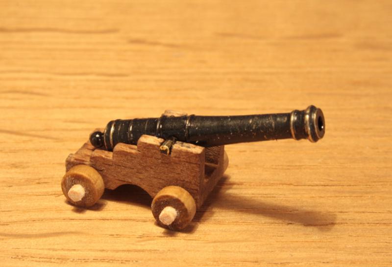

Oggi ho provato a preparare un cannone.
Alcune prove per capire qual'è il metodo migliore per avere un buon risultato; allora la canna l'ho verniciata con smalto acrilico nero opaco, e dopo circa tre orette, prima della completa asciugatura, ci ho passato sopra le dita in modo da opacizzare e rendere la superfice più irregolare e spero più realistica. Facendo ciò le parti in rilievo della canna si scoloriscono maggiormente e lasciano intravedere il bronzo.
Ecco le foto della prova che ho fatto; ovviamnete il tutto poi andrà rifinito.

Bello Kraken. Ma l'affusto l'hai fatto tu?
Complimenti!

No Alex, è quello del kit. Ho solo sostituito l'asse delle ruote che era previsto in ottone (non realistico), e l'ho sostituito con un tondino in legno (stuzzicadente )
Tu invece nella Sovrana mi sembra di aver capito che stai ponderando di costruirteli, canne comprese.. Io di calchi, silicone, milliput, ecc. non ne sò assolutamente niente..
Sono proprio curioso di vedere come farai!
Grazie dell'apprezzamento, credo che continuerò su questa strada
Ciao, Paolo

..Mi sembrava di aver letto in giro su questo forum che qualcuno per brunire i cannoni usava intingerli nell'olio motore esauato, però non ricordo con che metodo..
Sarei curioso di provare anche questa soluzione, qualcuno sà di preciso come fare ???

Era Albatros che usava questa tecnica
http://www.modellismo.net/forum/546593-post11.html

Grande Alex !!!
Ma coe fai a scovare i link così in fretta ..
Bene bene, stsera se ho tempo collaudo questo metodo, semplicissimo, basta scaldare con una fiamma la canna e immergerla nell'olio motore usato (che ne ho in abbondanza.. per chi ne vuole )
