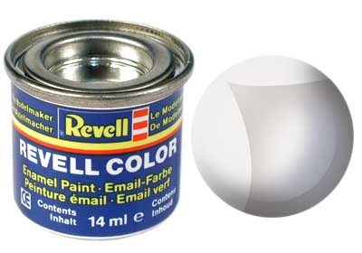

Ciao, mi sa che sono stato frainteso ; siccome hai parlato di Humbrol davo per scontato che i i revell che ti hanno venduto siano smalti (nel barattolino metallico per intenderci), in questo caso NON usare alcool.
Il diluente model master dovrebbe andare bene,ne commercia due tipi di cui uno specifico per aerografo. per la pulizia dell ' aeropenna io uso abitualmente diluente nitro,che però secca un pò, perciò se poi deve rimanere inutilizzata per parecchio dò un ultima passata con diluente sintetico comune.

Pardon.. non è madel master ma humbrol il diluente!
Si, i colori sone nel vasetto uguale a quello degli umbrol, quindi il diluiente va bene per questi smalti credo.

credo che vada bene, comunque fai una prova con poco prodotto, devi trovare anche la percentuale di diluizione giusta, questa varia secondo il tipo di aerografo, la dimensione della duse e la posizione del conteniotre del colore.
Io per gli Humbrol usavo del normale diluente sintetico, costa molto meno di quelli "dedicati", però come dicevo sopra bisogna provare la compatibilità.
Se il tuo aerografo non ha le guarnizioni di teflon (non credo visto il prezzo), nei limiti del possibile evita di usare il diluente nitro perchè rovina e danneggia le guarnizioni normali.
Per pulire l'aerografo, con gli acrilici usa pure il vetril blu, se ci sono incrostazioni dure alcool denaturato e poi vetril, mentre con gli smalti tipo Humbrol (e quindi credo anche Revell) usa il diluente sintetico.
