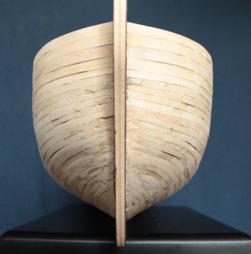

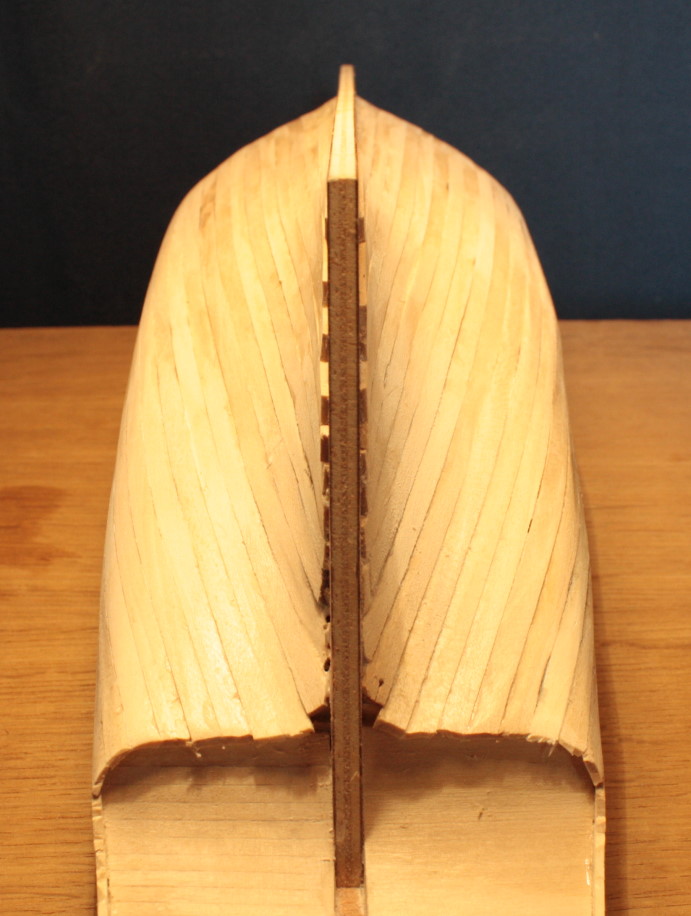

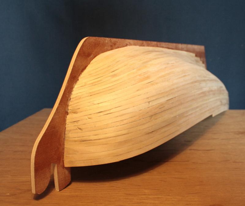

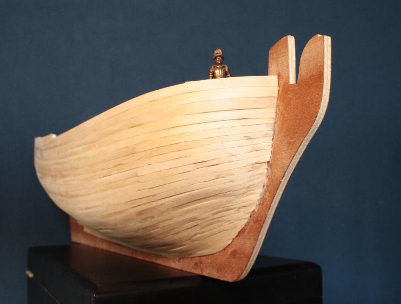

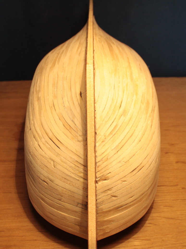

predefinito Primo fasciame ultimato
Amici miei sono lieto di annunciare che..
Il primo fasciame è ultimato!
Questi ultimi due giorni c'ho dato dentro portando a termine il primo grande obbiettivo, e ciò regala sempre grandi soddisfazioni!
La spanciatura e la "brusca" rientranza a poppa hanno dato un pò di filo da torcere certamente, ma tutto sommato è stato più divertente e agevole del previsto da realizzare.. calcolando che a me la fasciamatura spaventa parecchio preferisco di gran lunga altre operazioni, anche se più complesse.. In complesso mi sembra sia riuscito bene, di certo senza avvallamenti o gobbe, c'è solo da scartavetrare per bene e eventualmente poi valuterò se stuccare con pasta legno (se ne resteranno) qualche scalino da listello a listello in qualche punto.
Ovviamente eccovi alcune foto, se notate qualcosa di strano fatemi sapere mi raccomando!! ..l'omino che vedete sul ponte rende bene le dimensioni reali della nave essendo in scala giusta.. non'è però storicamente attendibile essedo svizzero..
Oggi, dopo aver festeggiato l'evento , comincerò a carteggiare.

be che dire. piu' che buono paolo. Oltretutto ho visto che sei riuscito a portare tutti i listelli a chiudere sulla ruota di prua.
Veramente un bel lavoro.
Bravissimo!

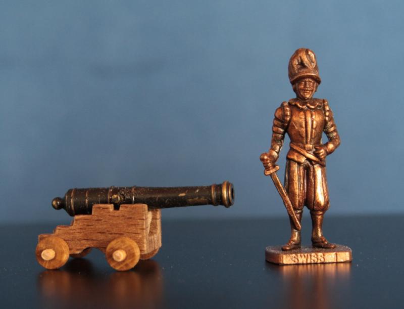

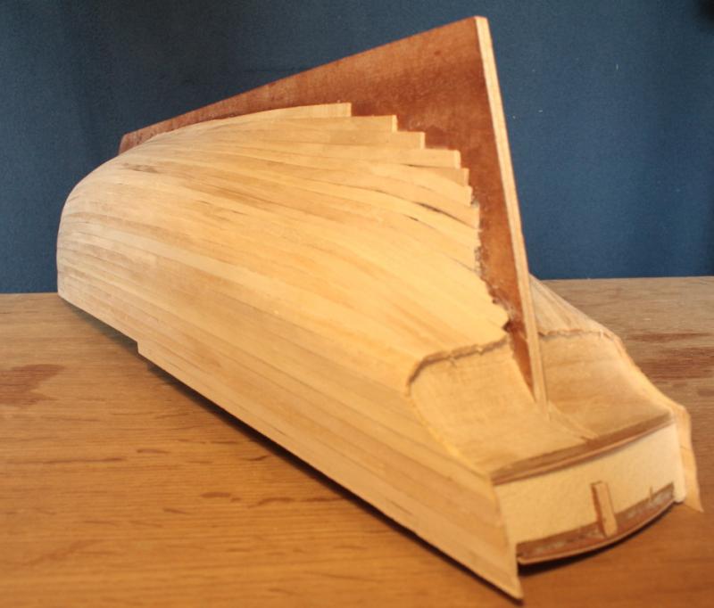

Grazie Alex!!
Rastremando, anche se approssimativamente, sono risciuto a "finire giusto" con i listelli.. per il secondo studierò perfettemante la rastrematura, calcolandola precisamente.
Ecco altre foto.. sempre col mio amico svizzero col pennacchio

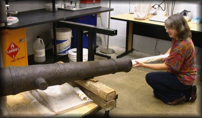

predefinito Cannoni da 4 libbre
Dopo una veloce occhiata al libro "Arming and fitting of english ship of war 1600-1815" ho trovato la risposta che cercavo.
Ho voluto infatti sapere che tipo di cannoni equipaggiano il Resolution, quindi sapendo la lunghezza; 34mm che nella realtà sarebbero 1m e 70cm, in inglese 5ft e 7in ne risulta che il cannone era un 4 libbre
Illustro il tutto con alcune foto, deve nella prima si può vedere il modello con un figurino in scala di fianco (il solito amico svizzero ) e la seconda, dove si vede un 4 libbre con una donna a fianco, si notano infatti proporzioni simili! La terza è un cannone reale sempre da 4 libbre.
P.S.: Per cannone da 4 libbre si intende che sparava palle da 4 libbre (1,80 kg ca)

Gentile Kraken il 1° fasciame mi sembra buono; occorre levigarlo un pò per togliere qualche scalino e qualche avvallamento specie verso prua (che si potrebbe riempire anche con un pezzetto di listello). Ma stai attento: ho avuto la netta sensazione che il tiglio dei listelli Corel sia più "delicato" dei listelli Mantua anche se parità di spessore (mi sembra che anche il tuo primo modello fosse un Mantua); quindi vacci piano con la carta vetrata, non fare come me che forse ho un pò esagerato !
