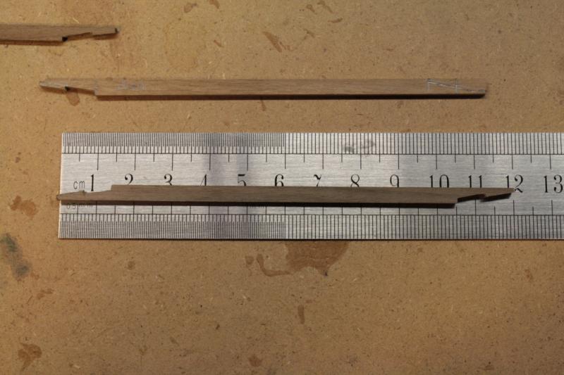

predefinito Incitoni - incastro a palella con scasso
Ecco come sto realizzando la giunzione fra le teste degli incitoni, con incastro a palella con scasso:
1. Seleziono i listelli in noce 2x4mm tagliandoli in spezzoni da 120mm, mescolando fra loro le varie tonalità per evidenziare di più la differenza tra spezzoni.
2. Traccio a matita le linee base da seguire.
3. Sgrosso con cutter.
4. Creo e rifinisco lo scasso a limetta.
5. Controllo frequentemente la corretta giunzione fra i due listelli
6. Lo scasso va fatto con l'inclinazione opposta all'altro lato.
7. Ed ecco il risultato con la messa in opera.
H.M.S. Resolution 1:50-incastro-incitoni-01.jpg   H.M.S. Resolution 1:50-incastro-incitoni-02.jpg   H.M.S. Resolution 1:50-incastro-incitoni-03.jpg
H.M.S. Resolution 1:50-incastro-incitoni-05.jpg   H.M.S. Resolution 1:50-incastro-incitoni-06.jpg   H.M.S. Resolution 1:50-incastro-incitoni-07.jpg
H.M.S. Resolution 1:50-incastro-incitoni-08.jpg

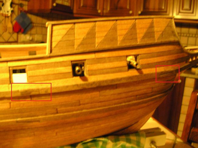

Una domanda estemporanea, la direzione delle due palelle sollo stesso spezzone l'hai decisa tu o hai seguito qualche trattato?
Te lo chiedo perche' mi serve anche per la sovrana. E ho visto modelli che le facevano inverse sullo stesso spezzone. Vedi foto:
H.M.S. Resolution 1:50-capodibanda6.jpg

Purtroppo Alex nemmeno io ho trovato immagini o trattati a riguardo, ho solo usato la soluzione per me più logica ed anche "esteticamente" migliore.. Diciamo che delle immagini le ho trovate, sia per la palella che per quella come la mia con lo scasso, ma sono riferite per un disegno a quattro corsi e quindi impraticabile nel mio caso che è composto da tre, ed hanno un disegno mooolto elaborato con incassi complessi. Senza contare che non so se si tratta di naviglio inglese e nemmemo di che epoca..

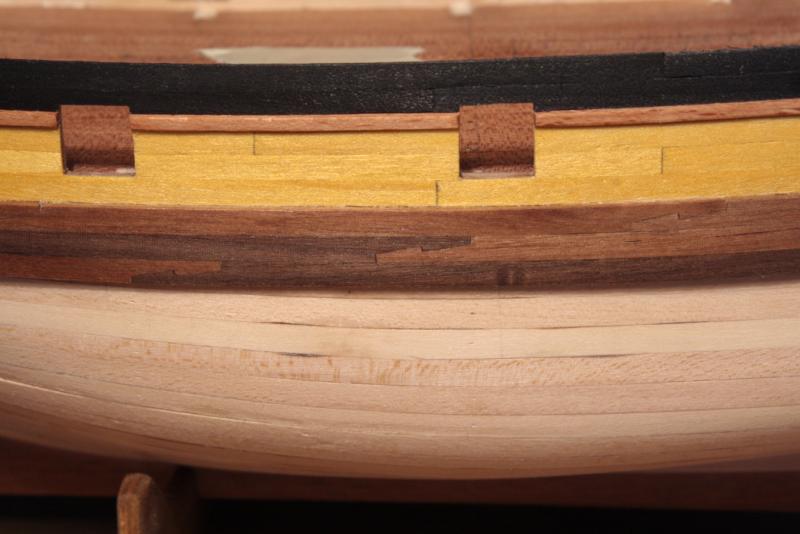

Ecco un'aggiornamento di come stanno venendo i corsi degli incitoni.. un lato è andato
H.M.S. Resolution 1:50-incitoni-primo-lato-01.jpg   H.M.S. Resolution 1:50-incitoni-primo-lato-02.jpg   H.M.S. Resolution 1:50-incitoni-primo-lato-03.jpg
H.M.S. Resolution 1:50-incitoni-primo-lato-04.jpg
