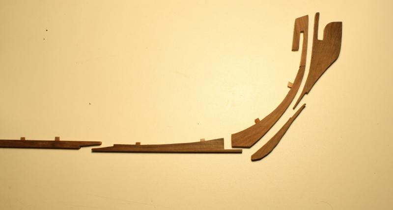

Buongiorno a tutti!
Vi posto alcune foto dei pezzi della chiglia completati.. è stato un lavoro arduo visto che certi pezzi li ho dovuti rifare anche quattro volte purtroppo dai piani la linea tra chiglia e fasciame corrispondeva approssimativamente quindi non è stato facile calcolarne l'esatto andamento.
Comunque il più e fatto, ora non mi resta che incollare il tutto e rifinire le imperfezioni A presto con le foto del lavoro terminato
Ciao, Paolo.

Ottimo lavoro complimenti, si purtroppo i piani nn erano molto precisi , prima di trovare la linea giusta anche io ci ho messo un po, pero il risultato a lavoro finito ripaga di tutto

Ottimo Paolo! Beliissimo lavoro pulito e preciso.

Caro Kraken, ottimo lavoro; decisamente un banco di prova per passare all' ammiragliato. Sicuramente il disegno della nostra Resolution non è un "piano tecnico" nè progettualmente nè graficamente: ogni parte ha una strana "cornice" d' ombra di circa mm. 2,00 (che non è certo poco) che imbroglia tutto e tutti. Per questo ho preferito rivestire con sottili listelli (mm.1) sia la chiglia che i dritti (di prua e di poppa) e scartavetrare fino quasi ad eliminare i + 2 mm. di spessore così determinati. Comuneque hai fatto veramente un ottimo lavoro (e coraggioso, visti i "piani" forniti dal Kit). Che legno hai usato ?

Grazie di cuore a tutti per i complimenti ..non sono però perfettissimi gli incastri dei pezzi, soprattutto con la falsachiglia.. stuccherò le fessure con della pasta fai-da-te fatta con vinilica, segatura e scagliette di ossido di ferro per scurire l'impasto.

Grazie Telese! E' vero, quelle "sfumature" grossolane nei piani sono un bel intralcio! Non si riesce mai a prendere misure precise
Il legno è noce, i pezzi li ho ricavati da una tavoletta da 6mm.
Ciao, Paolo.

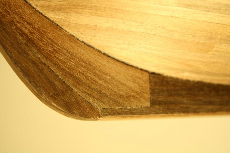

Riccomi quà con l'aggiornamento a chiglia "istallata"!
Allora, come dicevo ho incollato le varie parti con colla vinilica rapida, previo equipaggiamento di spine per migliorarne incastro e robustezza d'insieme. Dopodichè ho stuccato le varie fessure con un impasto di colla vinilica, segatura della stessa essenza (noce) e scagliette di ossido di ferro che sciogliendosi scuriscono la miscela, volendo ottenere un'effetto catramatura fra chiglia e fasciame. Poi ho rifinto con altra colla vinilica direttamente sulle fessure stesa con uno stuzzicadenti e subito carteggiato sopra per rendere il tutto perfettamente a livello e liscio.
Et voilà! A vous mon amis!
