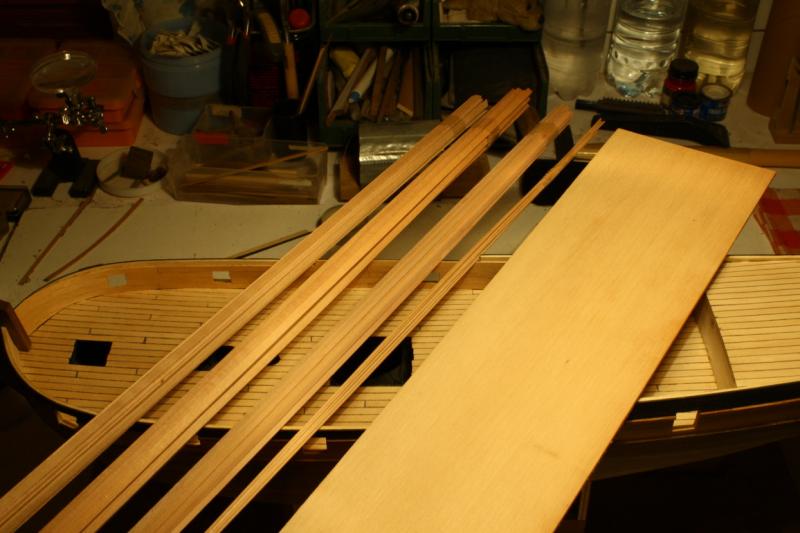

predefinito Anche al Kraken-cantiere arriva il pero..
Ragazzi miei si comincia a far sul serio! ..mah ..almeno si spera
Dopo un pò d'attesa mi è arrivato un piccolo stock di pero; mi servirà per varie applicazioni, e quindi ho acquistato listelli e una tavola in vari tagli.
Principalmente per:
- Cornici e dettagli dello specchio di poppa
- Bitte, braccioli, gru di capone, scalette, chiesuola e altri particolari del ponte.
- Carabottini
- Parasartie
Ultimamente il cantiere ahimè procede a rilento.. mi ci vorrebbero giornate da 48 ore
A presto comunque con un'aggiornamento sui ponti!
Ciao a tutti! Paolo.
