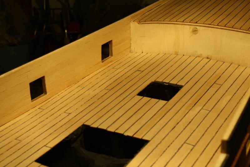

Come promesso pubblico un aggiornamento sul avanzamento dei lavori Allora la listellatura dei ponti è finita; non ho postato come mio solito descrizione e foto della procedura passo-passo del lavoro da me svolto.. per il semplice motivo che non è di sicuro da prendere ad esempio! Come vi dicevo precedentemente, ho usato la "tecnica JP", incollando del cartoncino bristol nero sulle spalle dei listelli che una volta stesi ed accoppiati crea un "comento" tra listello e listello.. tecnica validissima che sì consiglio.. ma, ahimè non se si usano listelli di spessore inferiore al millimetro. Nel mio caso del tanganica da 0,6mm.. che sconsiglio pure! Difficile da lavorare: si scheggia, non è calibrato e non si riesce a piegarlo di spalla se si deve curvare.. Insomma spessori sotto il millimetro con me hanno chiuso!!
Fatto sta che ormai il lavoro era cominciato, così mi sono arrangiato alla meno peggio per completare i ponti, sempre col bristol ma invertendo la procedura; prima ho incollato i listelli e poi ho "infessurato" (spero capiate questi termini di fantasia..) il comento di cartoncino tagliato a filetti.. è stato un lavoraccio ma alla fine ecco il risultato.
Ho completato anche la stesura sulle impavesate; ora manca solo la parete del cassero.
Un saluto a tutti Paolo.
P.S.: Ho postato anche delle foto d'insieme.

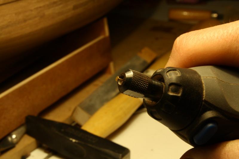

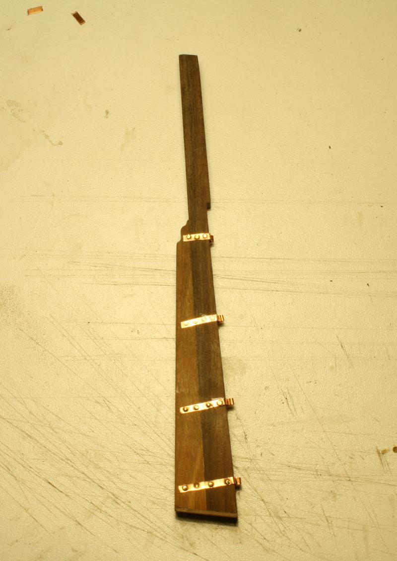

Mi son subito reso conto che le cerniere fornite nel kit erano troppo grosse e grossolane, quindi ho deciso di rifarmele:
- Ho preso una strisciolina di rame largo 2mm e l'ho tagliata di misura abbondante, in modo che una volta sagomata potrò regolarne le dimensioni più precisamente.
- Aiutandomi con delle pinze a becchi tondi ho sagomato il cardine, e con pinze a becchi piatti ne ho modellato la forma.
- Con un punteruolo (o chiodo) ho inciso i punti della cerniera dove poi andrò a praticare i fori per la chiodatura. Rispetto alle cerniere del kit ho aumentato il numero di fori per i chiodi da 3 a 4.
- Una volta approntata correttamente la cerniera sul timone, vado a praticare i fori sia sulla cerniera stessa che sul timone come invito per il chiodo.
- La quinta foto mostra la differenza tra le cerniere fatte da me e quelle del kit.

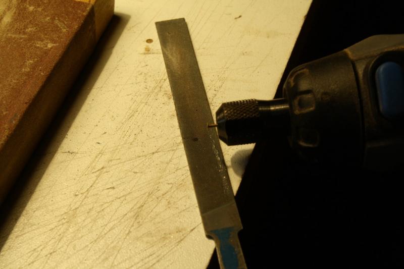

- I chiodi avevano le teste troppo grandi, quindi ho duvuto rimpicciolirle infilandoli nel mandrino del minitrapano..
- ..e fresarli fino a misura desiderata.
- Poi questi chiodi li ho tagliati di una lunghezza approssimativa di 2-3mm con il tronchesi, in modo che non andassero a battere punta con punta contro il chiodo dell'altro lato.
- Col martelletto ho piantato i chiodi sul timone. Non ho usato colla!
- Et voilà! Il risultato!
Operazione successiva sarà; creare ed applicare le controcerniere sullo scafo/dritto di poppa, controllarne il pefetto asse, completare il timone con i listelli che vanno fra le cerniere, brunire/verniciare queste.
