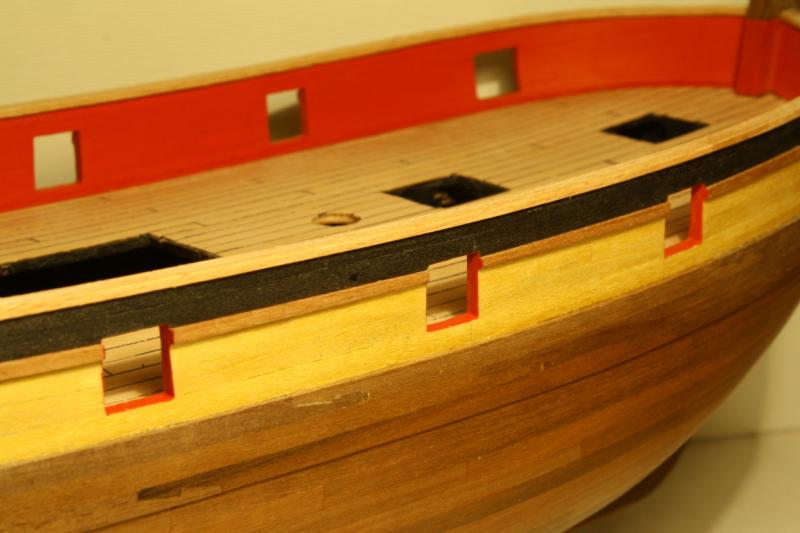

Cari Amici buonasera a tutti voi!
In questo ultimo periodo non ho avuto nè pause nè ferie dal lavoro.. e fra feste, festine e festività.. e relativi postumi .. ho trovato veramente poco tempo da dedicare al cantiere. Questo è il piccolo aggiornamento che porto alla vostra attenzione.
Ho verniciato l'interno impavesate e relative cornici dei sabordi, la paratia del cassero e qualche altro particolare con tre mani di smalto rosso. Come si può notare dalle foto ho anche messo il trincarino, non come da istruzioni con un listello 1x3mm che mi sembrava esageratamente sproporzionato, ma con un listellino da 1x1mm. (mancano ancora sul cassero)
Poi ho istallato i capodibanda, con listelli di faggio evaporato da 2x5mm.. cavolo non avevo mai usato questo tipo di faggio cosidetto "evaporato" ma è veramente icredibile quanto morbido sia da piegare! Eccezzionale!
Succesivamente questi ultimi li vernicerò di nero.
Una nota: Prima di mettere i capodibanda pensavo ad un sistema per "ancorarli" all'impavesata per dare maggior sicurezza di presa nel tempo, oltre che con la colla, anche con qualcosa tipo spine o chiodini, ma non ho trovato nessuna soluzione pratica e fattibile senza correre il rischio di fare qualche malanno.. a meno che non lo faccia ora, a istallazione fatta, con dei chiodini infilati su dei fori, che ora posso praticare precisamente col minitrapano. Calcolate che poi dovro verniciare il tutto di nero e teoricamente le teste di questi verranno occultate. Che ne pensate? Secondo voi ne vale la pena o basta la colla?
Ciao Paolo.

Beh io penso proprio che la colla basti

Originariamente inviata da Kraken Visualizza il messaggio
Ciao Paolo.
Paolo, un bel lavoro!
Come ti ha detto Uanca la colla dovrebbe bastare, però se vuoi maggior sicurezza per il futuro puoi piantare adesso dei chiodini, facendo prima un foro leggermente più stretto con il trapanino a mano. Puoi anche toglire la testa del chiodino con un tronchesino, così quando darai il colore non si vedrà proprio nulla ...
Buon cantiere e buon vento!
Pier

Grazie dei consigli!
Mmmh, voi comunque dite che la colla è già più che sufficente.. ok, sono più sereno Semmai valuterò se possibile un intervento "non invasivo".. vedremo.
Paolo.
