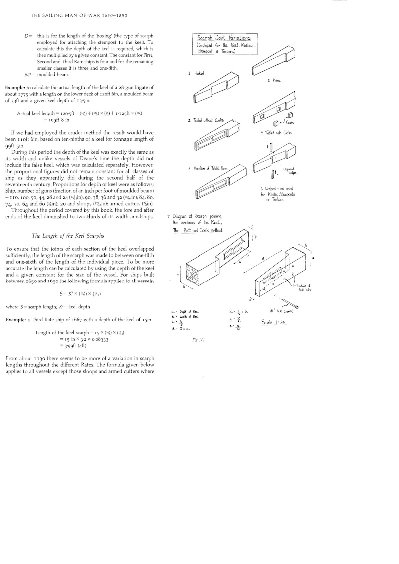

In rete ho trovatoquesta documentazione che pero' non posso dire attendibile perche' non ne conosco la fonte.
Dovrebbero essere rappresentata la palella semplice e tutte le sue varanti.
Pero' ripeto, non so a che veliero si riferisca ne' quanto sia attendibile.
Mi fido di piu' delle parole e dell'esperienza di Rocco.
H.M.S. Resolution 1:50-palelle.jpg   H.M.S. Resolution 1:50-palell11.jpg

Originariamente inviata da AMMIRAGLIO Visualizza il messaggio
Purtroppo Paolo da che ne so io nel 1800 la Carpenteria Britannica non cambiò di molto da quella del 1700.
Infatti abbiamo un esempio ancora vivente del epoca.....il Victory!
E i corsi sono Attestati a palella semplice.
Devo dire inoltre che palelle del tipo che hai realizzato tu non ne ho mai viste.....sarà una mia lacuna!?!
Ciao Rocco
Personalmente non ne ho idea Rocco, ho provato a fare varie ricerche ma senza risultato. Quel tipo di giunzione l'ho trovato solo nelle parti che compongono la chiglia.. ho fatto così perchè mi è stato consigliato da chi più esperto di me.. beh almeno diciamo che esteticamente parlando è d'effetto anche se ciò non è assolutamente una scusa
@ Alex: C'è l'ho anch'io uno schema simile (pag. 74 di Historic Ship Modeld di Wolfram zu Mondfeld) ma è riferito alle giunzioni della chiglia..
Vecchio 26-08-10, 05:12 PM   #270
L'avatar di Tuvok
residenza: Bergamo
Messaggi: 4,961
Tuvok inizia ad ingranare.
Originariamente inviata da Kraken Visualizza il messaggio
Ah ok! Mi hai chiarito un dubbio
