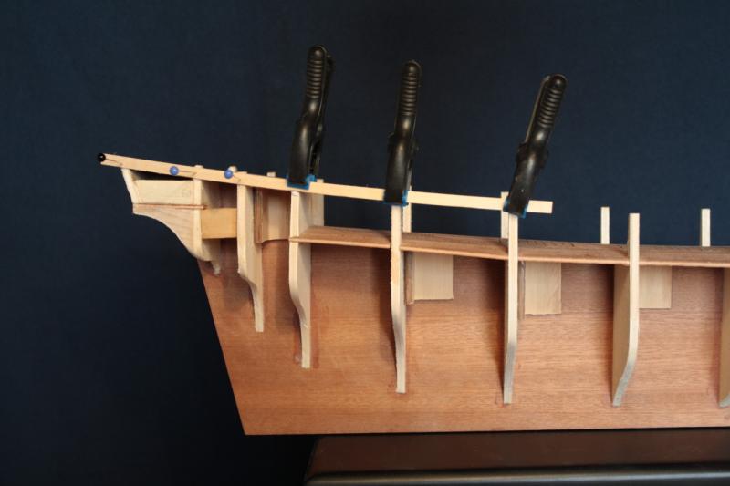

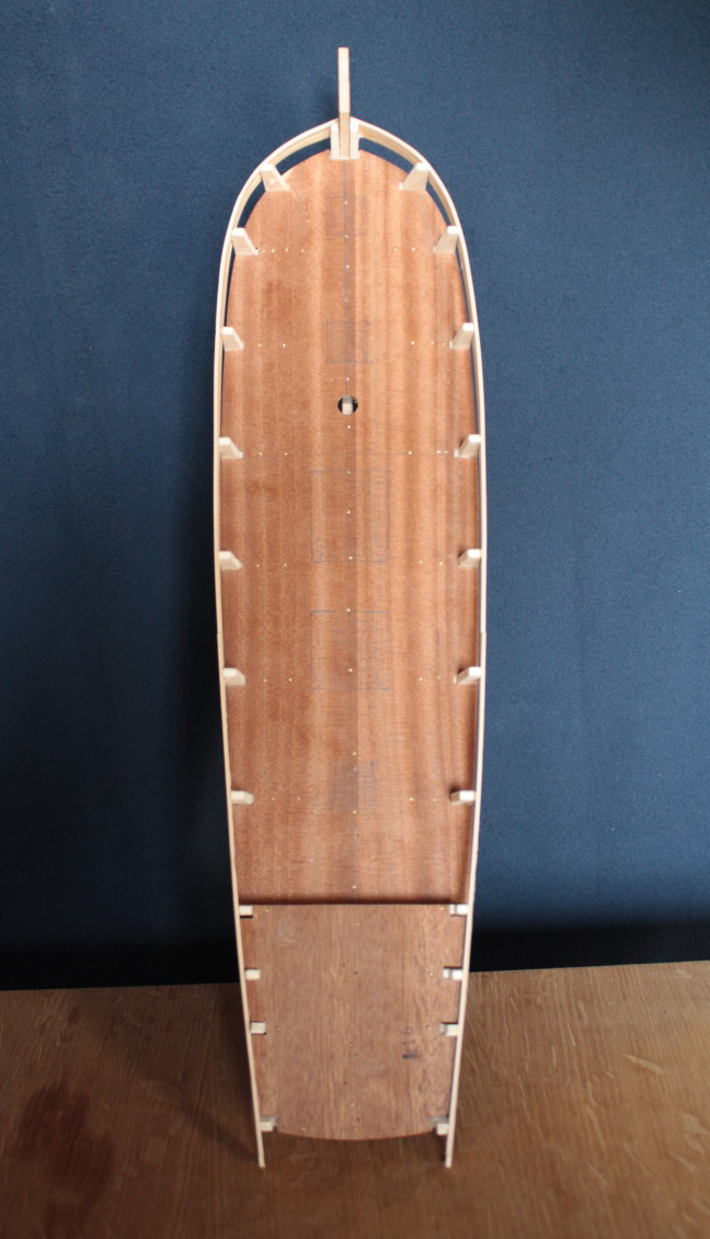

Si parte!!
Ho provato a stendere il primo listello, e come avevamo discusso in precedenza, ho deciso di seguire come riportato nelle istruzioni (e suggerito da Telese) e partire dal lvello superiore direttamente sugli scalmotti.
Solo il primo listello và più corto, (15mm otre l'ordinata n°8) i prossimi a scendere saranno lunghi da prua a poppa.
Vedremo che ne esce.. ..Speremo ben!!
P.S. : Dalla foto si può notare l'aggiunta di due rinforzi aggiuntivi a poppa, tra le ultime due ordinate.
H.M.S. Resolution 1:50-1-listello-lato.jpg   H.M.S. Resolution 1:50-1-listello-prosp.jpg

Posa del fasciame:
Ho messo i primi due listelli per lato, il lavoro non è stato proprio facile, per lo più perche ho cercato di stare molto attento,essendo i primi, a dare la giusta direzione e la corretta curvatura.
I listelli di tiglio 1,5x5 mm forniti col kit sono molto buoni e si piegano dolcemente, tant'è che il primo l'ho piegato tranquillamente con la candela a secco, poi però per non rischiare gli ho fatto un veloce bagnetto in acqua calda, solo sulla parte che va a prua, quella con la curva più accentuata.
Sta semplice cosina mi è costata l'intero pomeriggio..
Con moooolta calma eh!
Non so però se dal prossimo sia già il caso di cominciare a restremare
Voi che ne pensate? Mi potete dare qualche consiglio?
Grazie!!
H.M.S. Resolution 1:50-primi-listelli-lato.jpg   H.M.S. Resolution 1:50-primi-listelli-ponte.jpg   H.M.S. Resolution 1:50-primi-listelli-prospjpg.jpg
H.M.S. Resolution 1:50-primi-listelli-prua.jpg   H.M.S. Resolution 1:50-primi-listelli-sopra.jpg

Ciao Kraken, secondo me sei partito molto bene, I listelli sono posati bene e la curvatura a prua e' bella armoniosa.
Per quanto riguarda la rastremazione, devi vedere tu, se appoggiando il listello nella sua naturale piega tende a sovrapporsi a quello superiore, allora devi inizare a rastremare.
