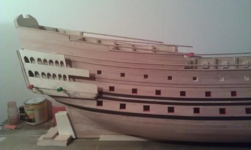

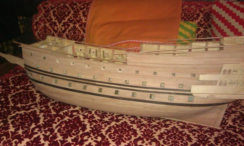

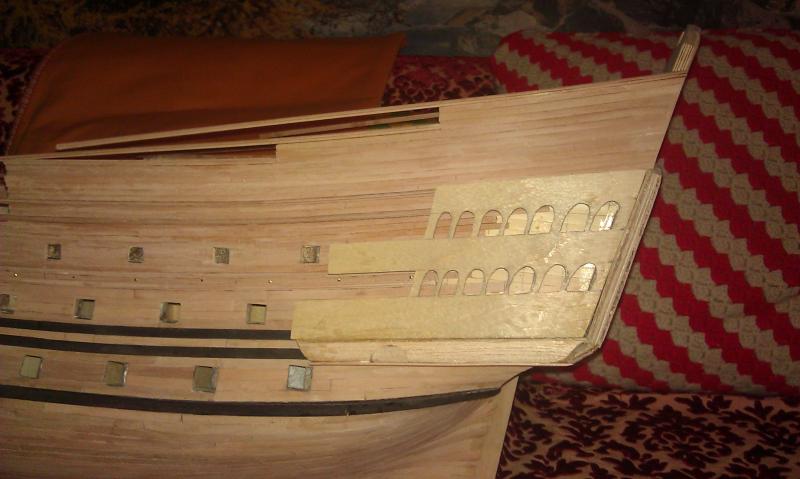

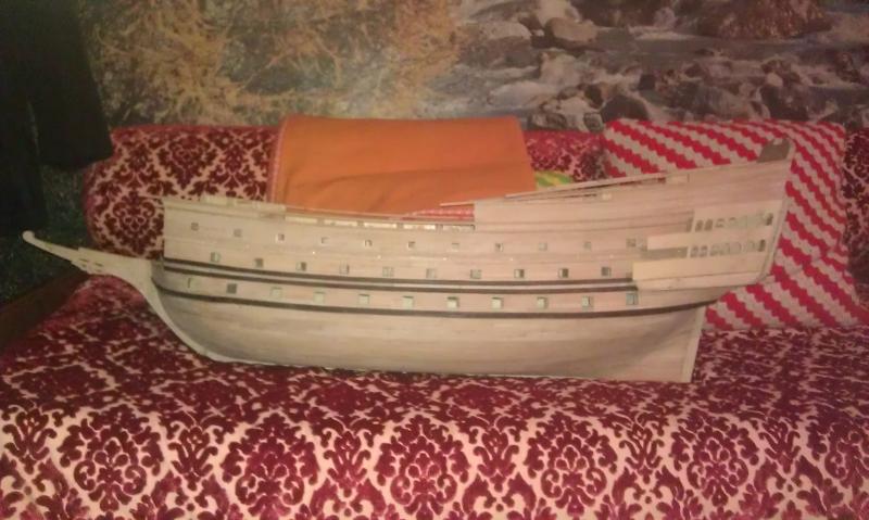

F I N A L M E N T E !!!!!!! (chiedo scusa per il grassetto)
Ho finito il secondo fasciame dopo esattamente 1 anno e 3 mesi
Questa sera mi sono recato in un negozio di belle arti ad acquistare i colori ad olio ed esattamente terra di siena bruciata, bruno van dyke e terra di siena naturale per la colorazione successiva dello scafo.
Ho fatto una prova su dei listelli di scarto (80% circa di terra di siena bruciate e 20% circa di bruno). e ho notato che il risultato e' si buono ma evidenzia i difetti in maniera esponenziale, prima quindi di procedere alla colorazione daro' una bella passata con uno straccio e dell'acqua ragia per evidenziare e togliere eventuali residui di colla che sono rimasti sullo scafo.
Cosi' nel frattempo vedo anche l'effetto del dolore mentre asciuga (ci vorra' una settimana circa)
La zona che ospitera' i fregi (il mio dubbio e' se dipingerli di oro... devo essere sincero mi attrae molto), la faro leggermente piu' scura per farli risaltare meglio.
Buona serata a tutti.
Posto qualche foto, tra cui anche la prova sui listelli con i colori ad olio (che buon profumo che lasciano....)
Alex

Ciao Alex come gia detto bel lavoro davvero complimenti
Il colore mi sembra un po troppo scuro ma ovviamente va a gusti se vuoi schiarirlo leggermente puoi provare con del giallo ocra ad olio dovrebbere prendere una gradazione piu tenue.piu che se darai la caratteristica colorazione blu forse un colore piu tenue avrà un effetto abbinato piu armonioso sul blu

Ciao Riccardo.
Grazie Mille per i complimenti e per i suggerimenti!
Non ho intenzione di usare il blu, ma di utilizzare due tonalita' di "marrone" chiamiamolo cosi'. Una piu' scura dove alloggeranno i fregi e una leggermente piu' chiara per il resto dello scafo.
Ora lascio asciugare per 5/6 giorni circa il colore sui listelli di prova cosi' vedo al naturale la sua tonalita' definitiva. su quella poi basero' le gradazioni (chiare o scure) definitive giocando con la percentuale di Bruno nel terra di siena bruciata.
Ciao e grazie mille per essere passato a trovarmi nel mio WIP.

Ciao Alex , dopo tanta fatica è una bella soddisfazione vedere tutto il lavoro finito e ben eseguito, il pero è sempre il pero,,
la prova di colore che hai fatto secondo me ti risulterà falsata e ti spiego il perchè, non sò se è un'effetto del video però sembra che i listelli di scarto che hai usato,siano molto grezzi, lo si nota sopratutto da quelli centrali ,ci sono molte abrasioni e questo tende a scurire il risultato finale...
prova a rifarla con listelli carteggiati a dovere come se fossero finiti, belli lisci, senza graffi od abrasioni , vedrai che con lo stesso mix di colore l'effetto sarà diverso,sarà più chiaro,
che ne dici?
Ciao............Luca

Si hai ragione Luca! in effetti non li ho scartavetrati a dovere! Domani riprovo con lo stesso mix su una base migliore.

Alex, se posso intrufolarmi, io ti direi di creare con listelli di scarto un pezzo di fasciame, cioè non accostare semplicemente i listelli, ma metti la colla sui bordi, ecc. come se fossi non su un piano ma sullo scafo del modello.
Poi carteggi, stucchi, ricarteggi liscio liscio ecc., tutto come se fosse veramente fasciame. Stai attento a "sbrodolare" un pochino pochino con la colla, in modo da verificare il comportamento in colorazione (ti eviti brutte sorprese).
