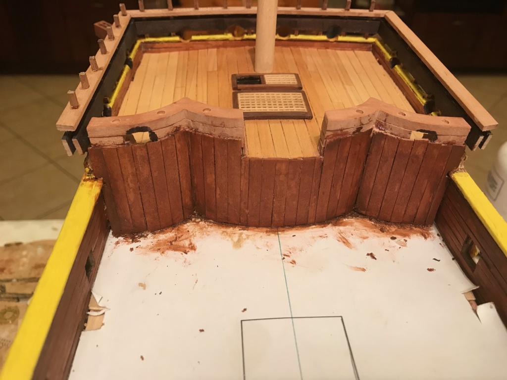

Buonasera, un piccolo aggiornamento dei lavori portati avanti durante le ferie.
Dopo aver fasciato il castello di prua, ho iniziato a rivestire la parete dello stesso con listello in pero.
Completato il rivestimento ho dato i colori ad olio come fondo per il colore
(le eventuali macchie, accentuate dalla fotot, sono dovute al fatto che il colore e' ancora molto fresco, andranno poi a sparire e la maggior parte saranno ricoperte con i decori).
Applicata la banda scura (listelli piegati ad hoc e dipinti con impregnante wengè, ora aspetto che la colla ed i colori asciughino per bene (circa 24h) e poi si iniziera' ad aprire i fori per le porte, i sabordi rotondi e ad applicare tutte i decori per poter completarlo.
Ho gia' calcolato lo spazio deve andra' posizionata la chiesuola ma quest'ultima sara' l'ultima ad essere posizionata in quanto richiede ancora parecchio lavoro con gli stucchi.
Buona Serata a tutti

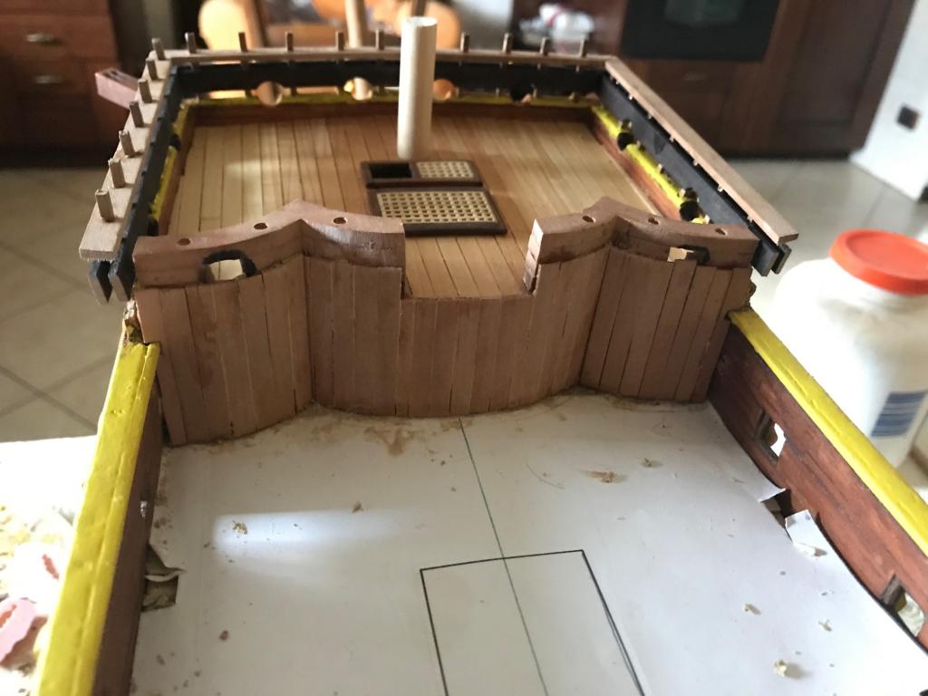

Nel frattempo visto che questa sera ho avuto 2 / 3 ore libere ho iniziato a lavorare sulla parete del castello di prua.

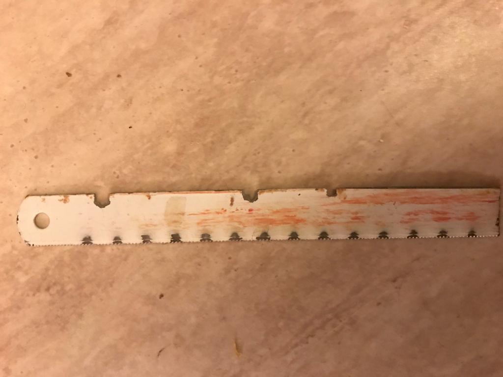

Ho aggiunto i decori dei sabordi e qualche modanatura, creata utilizzando tecnologia avanzatissima (vedere foto 2)
Buona serata a tutti
ALex

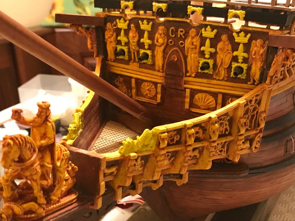

Come anticipato questo pomeriggio, dopo aver ricevuto il libro consigliatomi da Davide... ho avuto una fulminazione sulla via di Damasco...
La prima cosa che ho fatto... ho distrutto la prua per rimetterci mano...
La modfica maggiore e' stata il Bompresso. Ho tolto quello esistente con tutta la sua sovrastruttura che come fatto mi aveva fatto notare anche Cervotto (che ringrazio per i suggerimenti sempre efficaci) non era per nulla idoneo ad un vascello dell'epoca, e l'ho spostato lateralmente come previsto dai piani presenti nel libro.
Ho anche modificato alcuni decori per renderli piu' consoni a quanto riportato, sono quelli "giallo intenso" in quanto non ancora tratti con gli oli.
Purtroppo per motivi strutturali non posso seguire pedissequamente quando indicato sul libro (dovrei proprio ripartire da zero).
Manca ancora qualche sovrastruttura nella zona bompresso, ma devo dire che gia' cosi' mi soddisfa (e mi sono tolto il tarlo della posizione di quest'ultimo che tutte le volte che lo guardavo mi rodeva).
Buona Notte a tutti
ALex

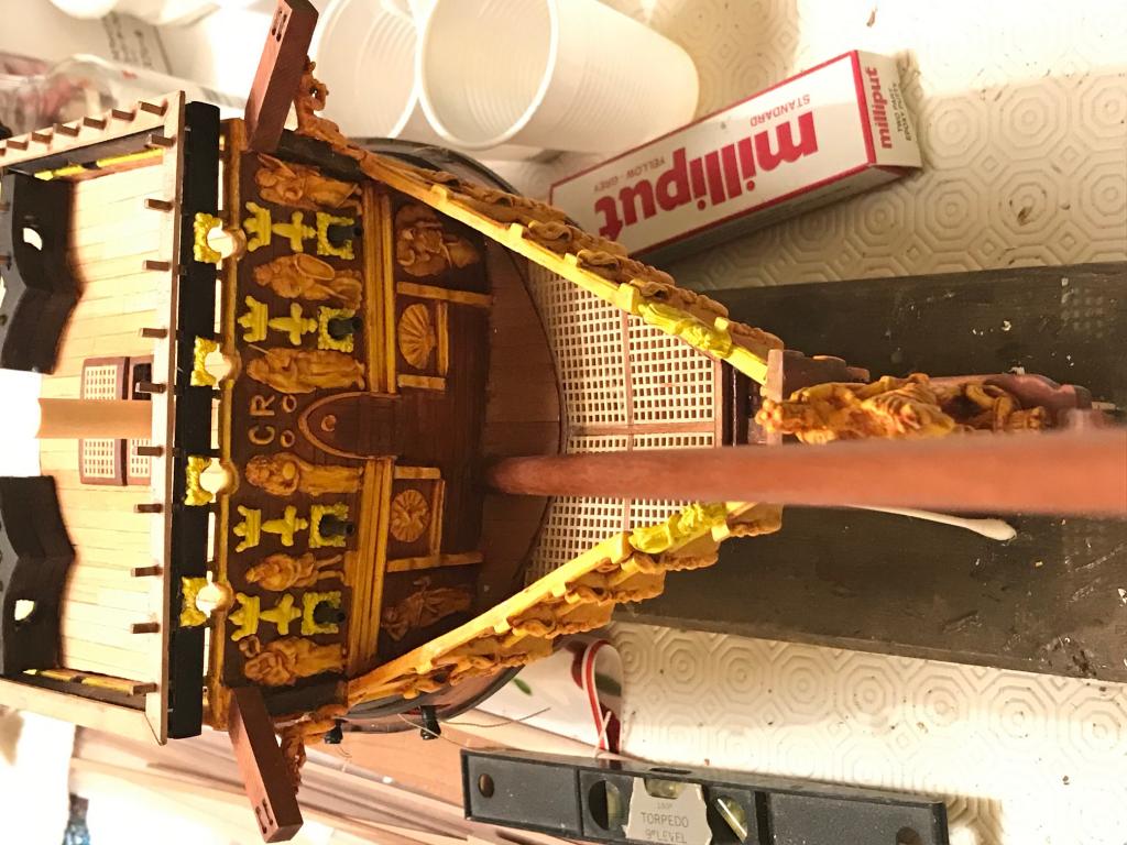

Autocostruzione SOVEREIGN OF THE SEAS da piani Amati-img_9630.jpg   Autocostruzione SOVEREIGN OF THE SEAS da piani Amati-img_9631.jpg   Autocostruzione SOVEREIGN OF THE SEAS da piani Amati-img_9632.jpg
Vecchio 08-09-20, 10:13 PM   #2049
L'avatar di Davide69
Registrato dal: Apr 2013
Messaggi: 1,249
Davide69 inizia ad ingranare.
Buona Notte a tutti
ALex
Eh, ora sembra molto piu ricca di particolari...ma l'albero di bompresso non rientra in posizione centrale anche se parte lateralmente?
Vecchio 08-09-20, 10:18 PM   #2050
L'avatar di Tuvok
residenza: Bergamo
Messaggi: 4,925
Tuvok inizia ad ingranare.
Originariamente inviata da Davide69 Visualizza il messaggio
Si Davide, dalla foto non si nota, ma rientra perfettamente in posizione centrale.
ALex

Adesso puoi mettere la scaletta per scendere nella serpe e una finta testa di ruota su cui metterai un putto in groppa a un leone, cosa che per te è una "piccolezza" facile.
Vecchio 08-09-20, 10:39 PM   #2052
L'avatar di Tuvok
residenza: Bergamo
Messaggi: 4,925
Buonasera Cervotto.
Esatto, sono le stesse sovrastrutture previste nel manuale acquistato. Ed è il prossimo Step che faro’ penso domani o giovedi’.
ALex
