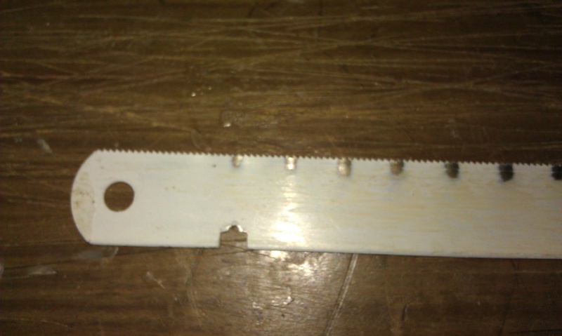

Esattamente ste, proprio quel metodo. Solo che al posto della lametta ho usato una lama per la sega del ferro. Semplice, efficace e con buoni risultati.

Direi caro Alex, che hai fatto una gran bella modanatura,oltre hai pregi che hai elencato ci metterei che è anche economica questa tecnica, quanto costa una lama di seghetto?3-4 euro?

Esatto caro Luca, oltretutto la lama e' lunga e ci stanno diverse modanature
Seguiro' certamente il tuo consiglio e sul secondo incintone 3x3 cambiero' disegno della modanatura
Sono veramente stupefatto dalla semplicita' di realizzazione in rapporto all'effetto finale. Secondo me e' merito soprattutto anche del legno usato.

Si con il pero si ottengono risultati decisamente superiori.
Un'altra cosa,chioda il listello centrale,un chiodino ogni
7-8mm ,anche se non vuoi chiodare tutto almeno in quel punto fallo,
è un lavoro semplice e veloce e di grande effetto,devi usare i chiodini
finissimi Amati,hanno il gambo da 05 e la testa da1mm,i fori li fai precisi (05mm)
al centro del listello ,la testa la riduci un pó circa 08mm
conservando la bombatura,
verrá uno spettacolo,una volta dato il colore giusto sarà molto bello.

La modanatura devo essere sincero mi spaventava, ma grazie ai consigli di Lucas e del buon Zakimor ancora ai tempi (trovando anche riscontro sull'Arte del modellismo di Frolich) e' stato molto piu' semplice di quello che pensassi.
Scusa Alex, mi puoi spiegare come hai fatto ad eseguire quella modanatura?

Certo Mario, allora, con una fresetta ho ricavato un truschino da una lama del ferro incidendo la forma desiderata. Dopo aver fissato il listello su di un piani, ho passato piu' volte il truschino incidendo piano piano il legno di pero fino a riprodurre la decorazione desiderata (che vedi nella seconda foto dove puoi notare la sezione del listello).
Parecchio merito lo si deve anche all'essenza di legno utilizzato
Ti posto la foto del truschino e del listello.

Grazie mille Dario per i complimenti che fanno sempre piacere, ma non posso prendermi il merito di questo sistema, perche' mi e' stato suggerito da Lucas e Zakimor, e oltretutto e' ben spiegato sull'Arte del Modellismo di Frolich.
Io sono solo un mero esecutore di istruzioni in questo caso
Grazie Alex per la spiegazione!

Anche se con supporti differenti, vedo che l'uso dei truschini sta diventando universale.. E dire che realizzarli è di una semplicità e rapidità assolute..senza contare che si possono realizzare modanature di dimensioni tanto piccole da risultare impensabili con le microfrese..

Esatto Ste, e' davvero di una semplicita' incredibile, e i risultati ottenuto sono molto ma molto gradevoli.
