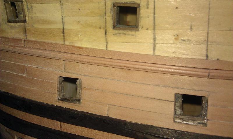

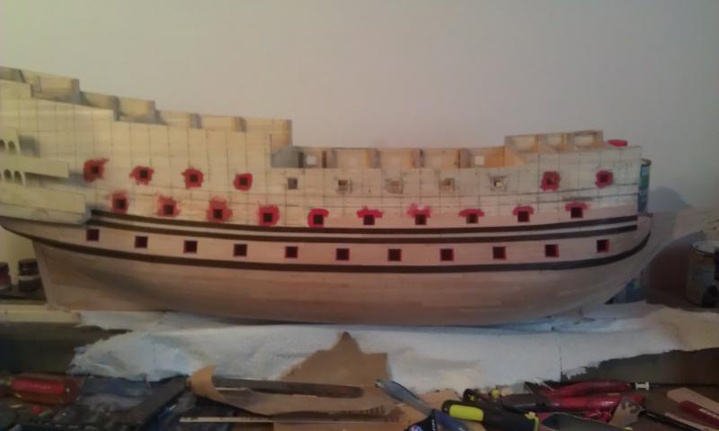

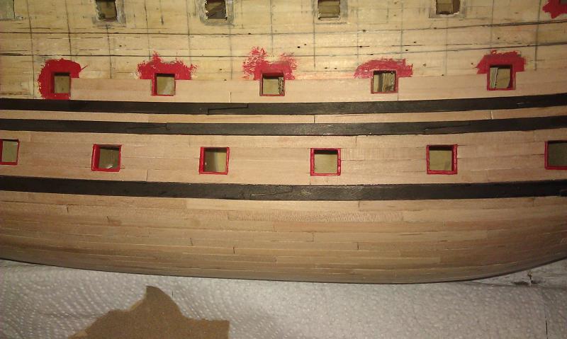

Buona sera a tutti amici modellisti. Nonostante siada un po' che non aggiorno il cantiere, questo non si e' fermato. Nel frattempo ho finito di fasciare entrambi i lati fino al 2° ponte di batteria.
Dopo questo mi sono cimentato nella modanatura. Appena sopra il secondo ponte di batteria vi e' infatti un decoro che (ascoltando anche i consigli di Lucas) ho deciso di fare in questo modo:
Applicare 2 listelli 3x3mm modanati, e tra essi un listello 4x1mm il tutto poi verra' dipinto con i colori ad olio per farlo risaltare quando verra' anche verniciato lo scafo.
La modanatura devo essere sincero mi spaventava, ma grazie ai consigli di Lucas e del buon Zakimor ancora ai tempi (trovando anche riscontro sull'Arte del modellismo di Frolich) e' stato molto piu' semplice di quello che pensassi.
Allo stato attuale ho incollato solo il primo miniincintone modanato e il listello 4x1mm subito sopra nel loto dove i sabordi rimarranno chiusi (mancano ancora i portelli da montare ma prima voglio finire di fasciare tutto lo scafo).
Mi manca il secondo miniincintone modanato e poi rifare lo stesso procedimento anche sull'altro lato (quello dove i sabordi rimarranno poi aperti).
Ora mi appresto a pulire le macchie di colla vinilica
Allego qualche foto.
Buona serata a tutti amici modellisti.
Alex

Ben fatta quella modanatura..hai usato un truschino? E se si, hai usato il metodo della lametta lavorata con la fresetta?
Stefano
