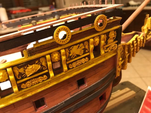

Ne approfitto per aggiungere qualche foto di avanzamento, ho rifinito tutti i fregi di prua. Come decori ormai in questa zona manca poco.
Buona Giornata ALex
