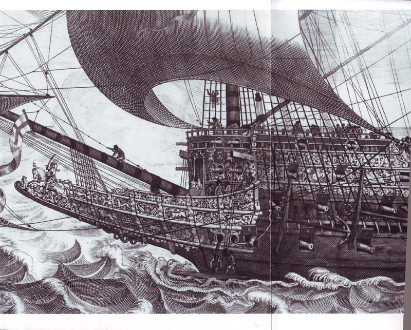

Ciao Tuvok,
credo che tu l'abbia già ma questa stampa potrebbe toglierti l'ultimo dubbio sulla posizione dei sabordi!!
Ciao,

Si infatti Paolone, la stampa ce l'ho, e l'ho subito guardata dopo la telefonata confermandomi cio' che mi han detto ammiraglio e Albatros. La posizione e' a scacchiera.
Grazie mille!

Buona serata a tutti. Finalmente, anche grazie all'aiuto della tecnologia (ho stampato i sabordi 15x15 con autocad e poi incollati nella giusta posizione), ho finito la tracciatura di un lato dello scafo. ho tenuto conto di tutti i consigli che mi sono stati dati e della telefonata chiarificatrice con ammiraglio, non considerando quindi la posizione riportata sui piani, ma facendo la famosa "scacchiera", storicamente piu' valida, anche come dimostrano le immagini postate da paolone.

mi viene un dibbio sulla scacchiera: nell stampa spezzata su 3 immagini la scachiera NON è perpendicolare come l'ha disegnata sullo scafo, ma è sfalsata !
a occhio, sembra una scacchiera in modello 5,
ovvero sulla prima linea c'è la posizione 1, nella seconda 3, nella terza 5, e riprende non dalla posizione 7 sulla prima linea ma dalla 6, facendo di fatti una mezza lunghezza....
non oso immaginare il macello nell'incastro sulle ordinate...

Ciao ecoska, prima di tutto benvenuto e grazie. Ti salutero' bene sul tuo WIP di presentazione.
Per quanto riguarda il modello, hai ragione, dal disegno evince una scacchiera come hai tu descritto sopra.
Mi sono trovato quindi con i piani che li riportavano in un certo modo, e la raffigurazione che li riportava in un altro modo. Chiedendo quindi numi ad un carissimo amico modellista di fama (Ammiraglio) che ne ha costruite diverse (avendo poi anche avuto riscontro positivo da altri modellisti molto esperti, vedi Albatros e Ammutinato), sono giunto quindi ad un compromesso secondo me piu' che accetabile, anche se il problema incastro sulle ordinate rimane spinoso.
