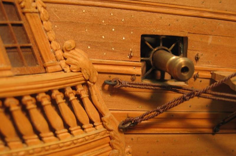

sono spezzoni di filo elettrico infilati in forellini,tagliati e spianati con la limetta piatta...è una cazzata pazzesca....molto più semplice di quel che sembra.
è solo una questione di pazienza e tempo...e voglia di farcela per dimostrare a se stessi che non si è inferiori a nessuno.
prova e vedrai...guarda cosa si può fare in 1:75:
Ehi Zak, anche il mio modello è in scala 1:75...che dici, provo anchio con la chiodatura? Magari solo negli incitoni? Se non ho capito male il filo da usare è quello in rame degli elettricisti...credo che usino quello loro. Io comunque ho sembre visto utilizzare filo di ottone...mah...
il filo di ottone sotto un certo calibro non scende...invece quello ottenuto spellando un cavo elettrico si.
se poi trovi ottone abbastanza fine è meglio...ovvio.
per la chiodatura...si.
prova con gli incintoni.
anzitutto sappiate che non è regolare,grossa e rada come quella che si vede sui piani commerciali.
era molto più libera perchè seguiva l'alternarsi di vuoti e pieni dell'accostolato.
è impossibile condensare in poche righe ciò che c'è da sapere.
la tipologia della chiodatura varia da nazione a nazione e da epoca ad epoca...ci sono trattati a iosa sull'argomento.

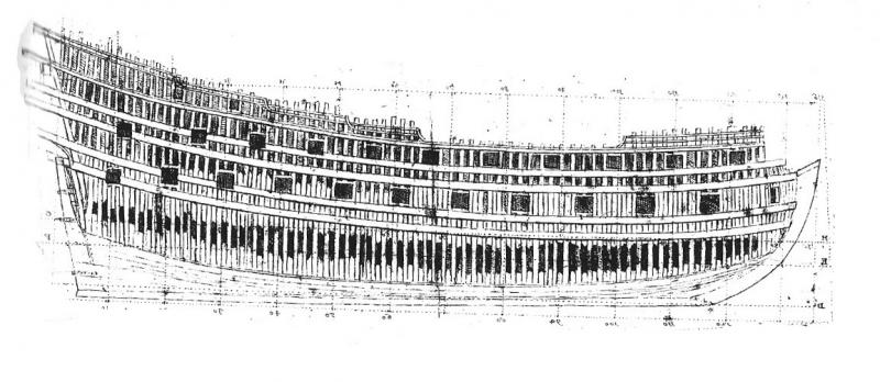

per farvi un'idea di quanto sia fine e fitta sulle fiancate dei vascelli vi posto qualche foto....

Ma la tecnica già la conosco , l'ho vista eseguita da baranov e da altri modellisti, il mio dilemma è che tipo di filo usare, le dimensioni per un modello in scala 1:78-1:75...
fai delle prove finchè non ottieni una pezzatura che ad occhio sia fine come quella delle foto.
io credo che non esista filo di ottone abbastanza fine per quella scala e che vada usato del filo ricavato dalla sbucciatura di un cavetto elettrico....quelli con all'interno una treccia di filetti.
e quello è rame.
e quello è rame.
Quello che ho io ha un diametro di 0,8 millimetri...con un paio di calcoli si può moltipicare per vedere la misura reale ovvero in scala 1:1...non so la misura reale dei chiodi, ma penso che per gli incitoni possa andar bene...per tutto lo scafo non so, ma a questo punto visto che me lo consigli anche tu comincio a simulare la chiodatura solo negli incitoni e nelle parasartie ( anche quelle da quello che ho pututo vedere presentavano la chiodatura ai loro bordi)
no...limitati agli incintoni.
guarda...i calcoli per elementi così fini,ti portano fuori strada...occorre regolarsi ad occhio e se una cosa non convince avere la pazienza di provare con un'altra.....
i parasartie come presentati sui piani commerciali sono errati.
anzitutto presentavano un sottile listello modanato sull'orlo,pertanto non si può chiodare se non con chiodi finissimi....inoltre erano rastremate verso il margine lungo esterno......guarda le foto:
