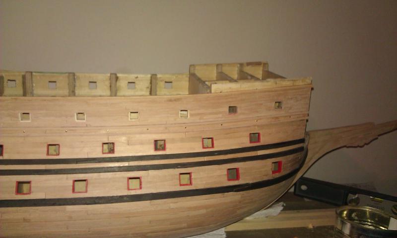

Ho aspettato un poco a postare le foto perche' la parte che ho fasciato e' stata molto delicata, riguardo soprattutto ai sabordi che danno direttamente sul ponte di coperta (per l'ennesima e ultima volta riveduto e corretti).
Salendo dalla modanatura verso il capodibanda, anch'esso modanato come potete vedere dalle foto, ho ridotto ulteriormente la larghezza dei listelli, utilizzando ora i 3x1 mm
Devo ancora rifinire e dipingere di rosso le aperture dei sabordi, e dare una pulita e scartavetrata alle piccole macchie di colla. Poi mi aspetta lo stesso lavoro dalla parte opposta.
Questa zona sara' poi quasi interamente coperta dai fregi che dovro' autocostruire con gli stucchi. Cosa che penso di iniziare a fare subito dopo aver concluso la fasciatura giusto per cambiare genere di lavoro (ormai tra alti e bassi e' piu' di un anno che sto facendo questo benedetto secondo faciame).
P,S: gli aloni gialli sul primo fascime sono dovuti allo stocco in pastelgno, mentre gli aloni sul secondo fasciame sono dovuti ad una passata di straccio umido per togliere la vinilica.
Buona serata a tutti

Grande Tuvok! Dai, che voglio vedere che effetto farà con gli oli!

Bello... bravissimo... mi sembrava strano che non postavi da tanto tempo...

ciao Alex.
come sempre devo dirti che cio' che stai costruendo ,oltre ad essere gigantesco (per me) aggiungo che sta venendo un eccellnte lavoro, bravo !!! mi piace sempre piu' come stai personalizzando il tuo SOTS ,ancor di piu' le modanature. ti auguro buon proseguimento e........vento in poppa. ciao.

Ciao "vecchio" mio. Sono anche io curioso di provare la tecnica indicata dal buon Zakimor. e poi non vedo l'ora di cominciare a fare qualcosa di diverso rispetto al fasciame (mi sta uscendo dagli occhi)!!!

Ciao Dario. Ringrazio anche te per le belle parole. Le personalizzazioni si sono rese necessarie (come anche gli altri sovranisti hanno potuto constatare) perche' purtroppo la qualita' dei piani di costruzione non era buonissima, e quindi per avvicinarsi solo leggermente all'originale alcune modifiche erano dovute.

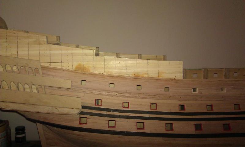

Ciao Zenit, ti ringrazio per i complimenti (immeritati vedendo i tuoi lavori). Per quanto riguarda i fregi , si li costruiro' a breve con gli stucchi (milliput, green stuff etcc etcc). Ne approfitto per aggiornare anche lo stato dei Lavori.
Ho finito di fasciare ben oltre la linea dei Sabordi (che ho ancora modificato per l'ennesima ma ultima volta!). Ormai posso dire, dopo piu' di un anno tra alti e bassi, che il secondo fasciame e' davvero agli sgoccioli.
Appena completato per cambiare tipo di lavoro mi concentrero' sui fregi di poppa che avevo' gia' preventivamente iniziato a studiare lo scorso dicembre e mi addentrero' nel misterioso (per me ) mondo della scultura.

Ciao Alex, direi che stà venedo benissimo,la posa è ottima, ancora pochi giorni e sarai arrivato alla fine , quindi dagli sotto che finalmente potrai dedicarti anche ad altri lavori....
A proposito , dato che vuoi iniziare con i fregi di poppa, se accetti un consiglio, che ci sono già passato sbagliando più volte, prima dei fregi ,,disponi tutto il complesso cornici/colonnato, in modo da avere dei riferimenti dimensionali certi , così non rischi di fare qualche fregio piu piccolo o più grande del dovuto, anche se hai il disegno fatto con il cad e quindi molto preciso ,avere degli spartiti vuoti già fatti facilita il lavoro...

Certo Luca, era infatti la mia intenzione.
