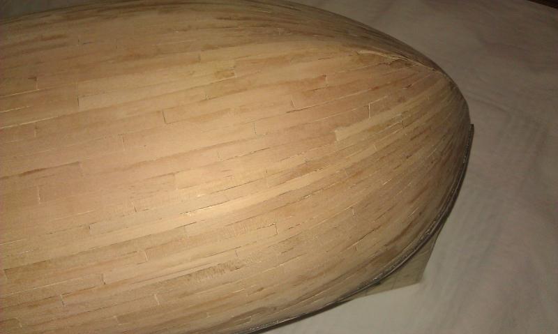

In questi ferventi e roventi giorni di lavoro, grazie anche alle ferie, sono finalmente riuscito a completare tutto il secondo fasciame dello scafo... NON E' STATO FACILE.. lo dico, tra rastremazione, piegatura, tagliodi listelli ad hoc, e palelle, sono comunque riuscito a portare a termine il lavoro e a far partire tutti i corsi da poppa e finire a prua.
Il lavoro ora deve essere ancora carteggiato, qualche macchia di colla da togliere, rifinire i bordi e poi applicare la chiglia anch'essa in pero. Buona giornata a tutti.
Alex

Ciao Dario, ti ringrazio per i complimenti, sono anche io soddisfatto del lavoro anche se ora deve essere ben rifinito.
Per quanto riguarda la posa 1/4 e' lo schema che ho utilizzato, con i listelli di lunghezza 15mm (che essendo il mio modello in scala 1:78 risulatano di circa 6 metri scarsi, direi una misura accettabile)
Io adesso non conosco le caratteristiche del tuo scafo, ma io mano a mano che mi avvicinavo alla chiglia soprattutto nella parte centrale ho dovuto anche aumentare la larghezza del listello (in partenza era 5mm, verso la chiglia sono arrivato quasi a 7).
La parte molto complicata e' stata quella di far partire i corsi da poppa e farli arrivare tutti a prua, alcuni corsi ho dovuto ricavarmeli "ad hoc" da listelli piu' larghi, ad altri oltre alla rastrematura ho dato una piega di costa grazie al ferro da stiro (metodo trink).

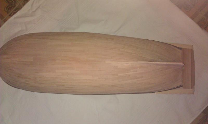

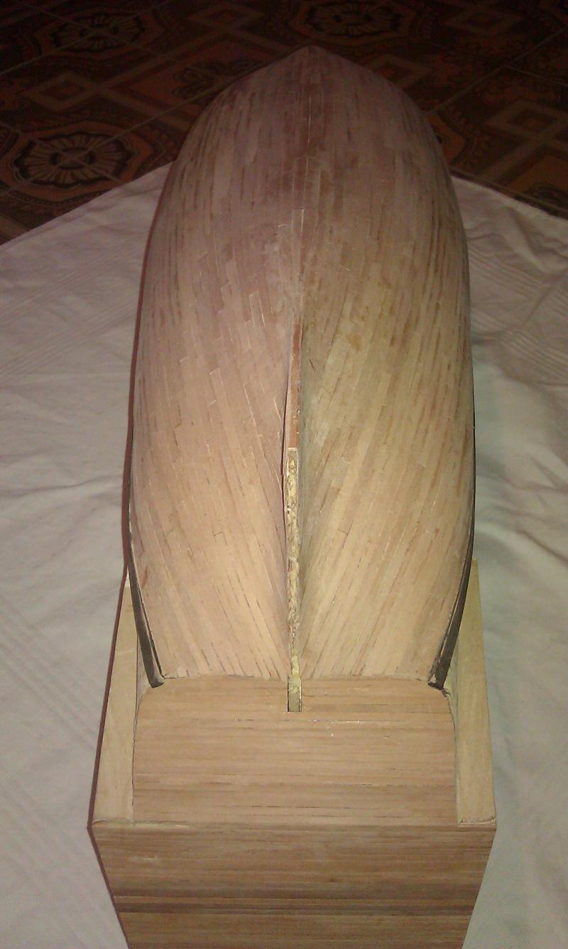

Buongiorno a tutti, ogni tanto tolgo la polvere dal mio WIP, anche se lentamente i lavori comunque ormai procedono con una certa regolarita'.
Ho appena concluso la costruzione in pero (anzi rifacimento perche' l'avevo gia' fatta in noce tempo fa) della chiglia e sperone.
Il tutto e' ancora grezzo e deve essere oppurtunamente scartavetrato e lisciato con dovizia, ma il risultato mi ha soddisfatto. la lavorazione del pero e' risultata molto piu' precisa rispetto alla precedente in noce.
Posto due foto, la prima e' il particolare dello sperone, e la seconda e' una prova di appoggio sullo scafo. In questo modo sono riuscito anche a simulare la battura dei corsi di fasciame.
Buon W.E a tutti
Alex
