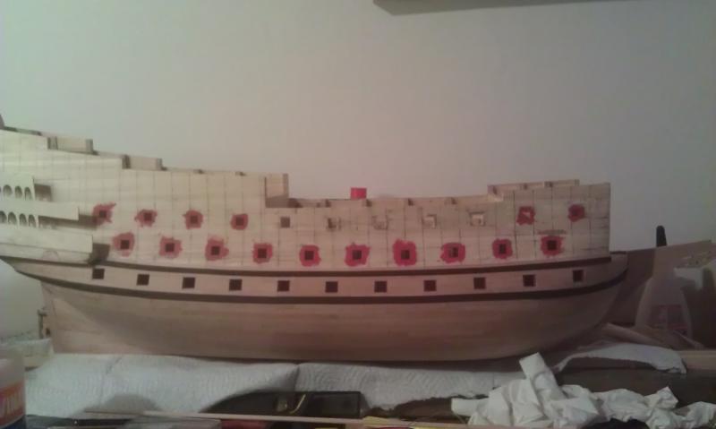

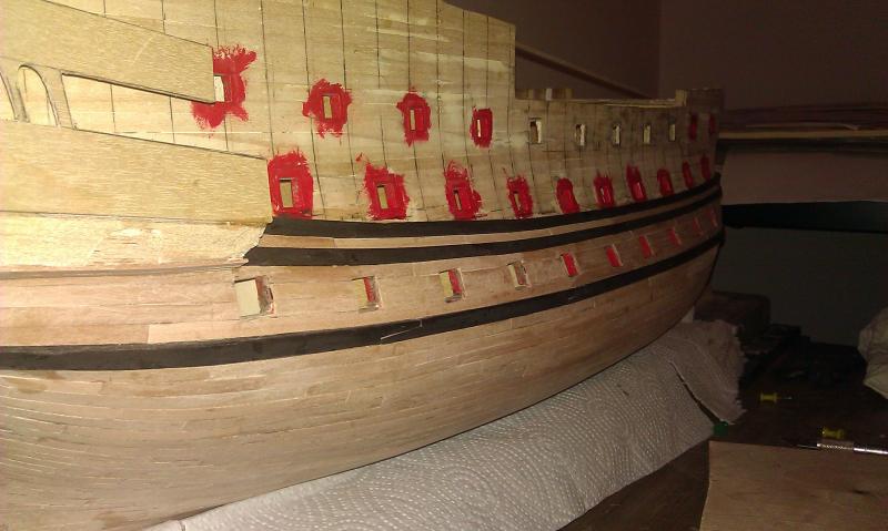

Buon giorno a tutti, complice le ferie lavorative il cantiere prosegue a pieno ritrmo. Oggi ho aggiunto la base della modifica dei giardinetti di poppa e il secondo incintone dipinto con mordente wenge'.
L'unico problema riscontrato e' che l'incintone e' un listello di 5x3mm ricavato da un listello piu' grande di 7x3mm (che ho usato per l'incintone principale). cio' e' stato dovuto al fatto che il buon negoziante invece dei 5x3 mi ha mandato un pacco di 7x3 e io non avendo la circolare ho dovuto faticare non poco di cartavetrata lina e seghetti vari, ma il risultato mi aggrada.
Purtroppo non resco a capire perche' la mia fotocamera da lontano sfoca, mentre da vicino le foto le fa migliori.
Comunque posto 3 foto dello stato attuale del cantiere. Buona giornata a tutti.
Alex
P.S. per Lucas e Grisu: Ho notato che le pareti dei ponti sui piani amati sono dritte, mentre nella realta' suppongo fossero "ondulate" come previsto dai piani Mantua. Cosa pensate di fare? Grisu non dovrebbe avere problemi, ma per me e Luca che usiamo piani Amati sarebbe un'ulteriore modifica. So che e' ancora presto per pensarci, ma giusto per sapere

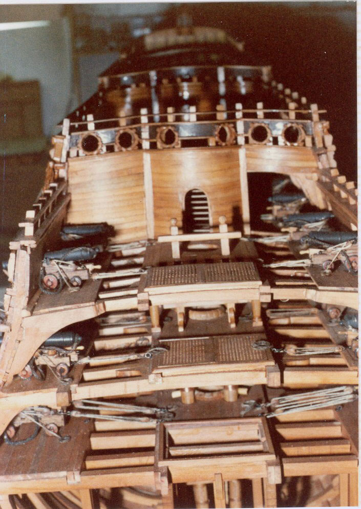

è già, ci tocca fare altre modifiche caro Alex, ti invio alcune immagini che forse hai già visto ,
sullo spaccato del Sovereign di Molle si vede abbastanza bene l'icurvatura da dare sia al ponte che ai parapetti che ci sono là dove il ponte finisce in quello sottostante..
che ci vuoi fare questo modello praticamente l'abbiamo fatto da soli!
forza Alex che ora stai andando come un treno,progressi evidenti giorno dopo giorno ,,frà poco mi raggiungi..
Ciao.......................Luca
