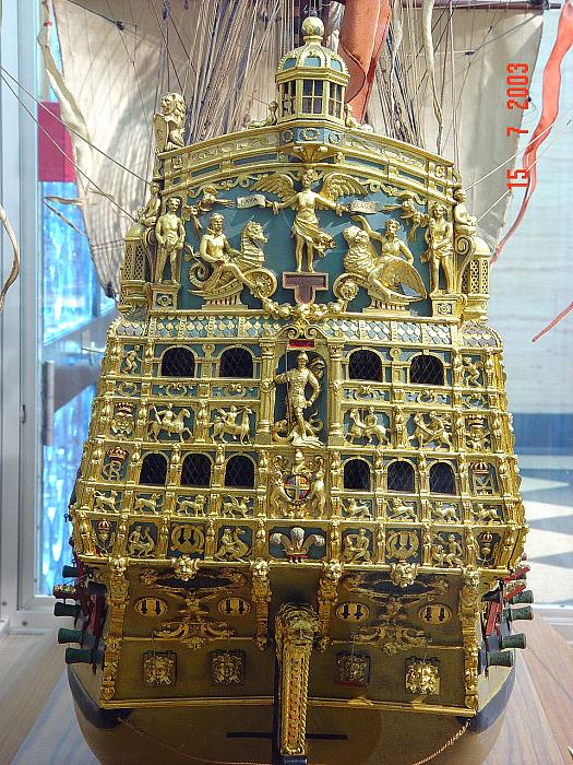

Alex.. ma la nicchia così "incassata" da dove l'hai rilevata? sempre dal dipionto di Pett? non riesco tanto a distinguerla da lì ?
mi daresti qualche delucidazione a riguardo?

Ciao Angelo, ti spiego subito, mi sono basato essenzialmente sull'ingrandimento del dipinto di Pett, dove si puo' scorgere qualcosa del genere, e soprattutto sulla poppa di questo modello da cui ho preso anche spunto per alcuni fregi (vista la diversita' tra le proporzioni della mia poppa e quella del dipinto)

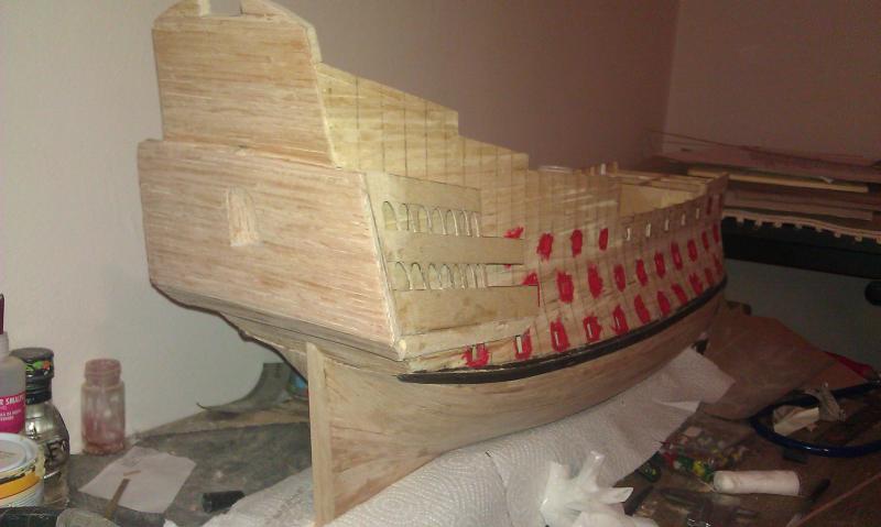

Dall'ultima volta ho completato la fasciatura della poppa con listello in pero misura 3x1, delineando cosi' la nicchia, e finalmente la poppa aspetta solo una bella scartavetrata e i fregi.
Ho aggiunto anche la struttura laterale dei due giardinetti laterali. Le finestre sono in realta' delle bifore, ma per semplicita' lo diventeranno quando ci lavorero' sopra con il rivestimento e i decori.
Infine, dato che la poppa e' stata ultimata, ho iniziato a fasciare dall'incintone a salire, delimitando quindo i primi sabordi. Domani sera visto che mi e' saltato l'ultimo dell'anno passero' un capodanno di modellismo intensivo.

Alex una curiosità come mai hai deciso di montare i listelli seguendo un avanzamento a "scalini" anzichè terminare un corso e poi salire all'altro?
Che tipo di colore hai usato (rosso) per i sabordi e che tonalità?

Ciao Angelo, guarda, ho deciso di procedere cosi' solo per mia comodita', in quanto il listello da cui ricavo gli spezzoni da inframezzare ai sabordi l'ho preventivamente preparato dando una leggera incurvatura di costa e controllato da poppa a prua.
Se non ricordo male la tonalita' e' rosso pozzuoli (adesso come adesso non ho sottomano il barattolino)

Completata la fasciatura che comprende tutti i sabordi del ponte di batteria, fino all'altezza del secondo incintone (che va ancora posizionato).
Nell'applicare i listelli, ho grattato lo smalto rosso col quale avevo precedentemente pitturato i sabordi, quindi dovro' ridarlo con un'attenzione massima per non rovinare il secondo fasciame.

C'e' pero' una cosa che non mi convince, mi sembra che gli ultimi 3/4 sabordi salgano troppo rispetto all'incintone... devo controllare...

Bene, dopo l'ultimo dell'anno insonne, non per i festeggiamenti, ma oer il dubbio sull'altezza dei sabordi rispetto all'incintone, ho finito ora di modificare (ancora) l'apertura degli ultimi 3 da poppa, abbassandoli leggermente)... Ora il tutto e' piu' armonioso e anche il mio occhio e' appagato.
il listello di tiglio serve per indicare la posizione del futuro incintone superiore.
P.:s penso che quando staro' montabdo l'ultima vela, dovro' ancora una volta riprendere in mano questi benedetti sabordi
