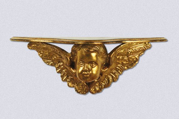

chiaro ch dipende dai gusti,di sicuro è un effetto scenico d impatto e la seguente brunitura con vernice invecchiante sarà sicuramente piu notevole.

ecco un esempio

e questo e' stato colorato con smalto oro e successivo invecchiamento?
