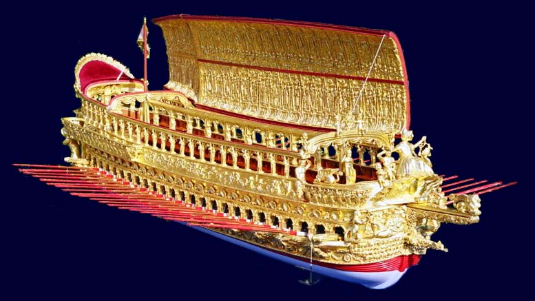

ti vorrei postare un altro esempio un po piu concreto,questo è il Bucintoro nave dei dogi di venezia dello scomparso modellista campione del mondo Imperio Beraldo,oltre duemila sculture realizzate una ad una e ricoperte con foglia d'oro da 23 carati

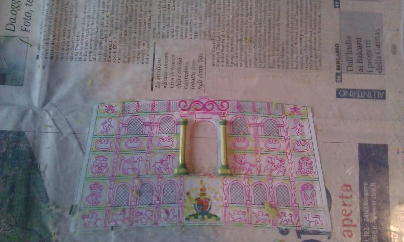

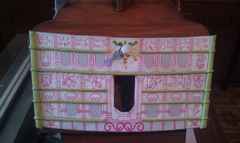

Buon sabato a tutti amici modellisti. Aggiorno il mio WIP con qualche foto dei primi risultati sull'uso degli stucchi.
E' la mia primissima esperienza con questa tecnica (e si vede ), quindi ho iniziato a scolpire le cose piu' semplici per prendere confidenza con il materiale e con gli attrezzi per me nuovi.
Seguendo i consigli di Borin nel suo Tutorial ho iniziato a modellare le divisioni dello specchio di poppa, utilizzando una miscela di milliput e materia verde nello stesso impasto, perche' avevo bisogno che il prodotto finito avesse anche una certa elasticita' (cosa che il milliput solo non ti da), oltre alla possibilta' di carteggiatura finale.
Dopo aver composto il mosaico sul vetro piano, quando era quasi totalmente asciutto (circa 12/16 ore) l'ho staccato e l'ho posizionato nella sua sede finale (solo momentaneamente) per far prendere al decoro la curvatura (bombatura) della poppa, per questo mi serviva una certa elasticita' del matetriale, e lasciare cosi' che secchi definitivamente nella giusta piega.
Nel frattempo questa mattina, ho iniziato a modellare le due colonnine che stanno ai lati della nicchia con San Giorgio, Utilizzando per il corpo centrale solo del milliput, mentre le decorazioni piu' minute (quelle in verde scuro) sono fatte in materia verde (che permette una maggiora lavorabilita' nel particolare).
C'e' ancora tanto da imparare e tanta tecnica da apprendere...
Vi posto le due foto del risultato finale.
Il tutto deve ancora seccare e essere riginito quando asciutto con un leggera carteggiatura molto fine per togliere sbavature e piccole imperfezioni.
Buon Week End a tutti.

belle le colonne molto precise direi,bravo.il prodotto è vero che si puo carteggiare alla fine ma il mio consiglio é quello di lisciarlo il piu possibile in lavorazione con pennello e diluente in modo da eliminare il piu possibile e ottenere un risultato finito accettabile con lo stucco morbido.
OK, alla fine allora togliero' solamente eventuli sbavature dai bordi e cerchero' di lavorarlo sempre con diluente a stucco morbido.

ciao, direi che come inizio ti sta uscendo bene, ben fatte le colonnine,anche se prevedo un la-vo-ro-ne quello che seguira'.....
comunque vento in poppa,ciao.

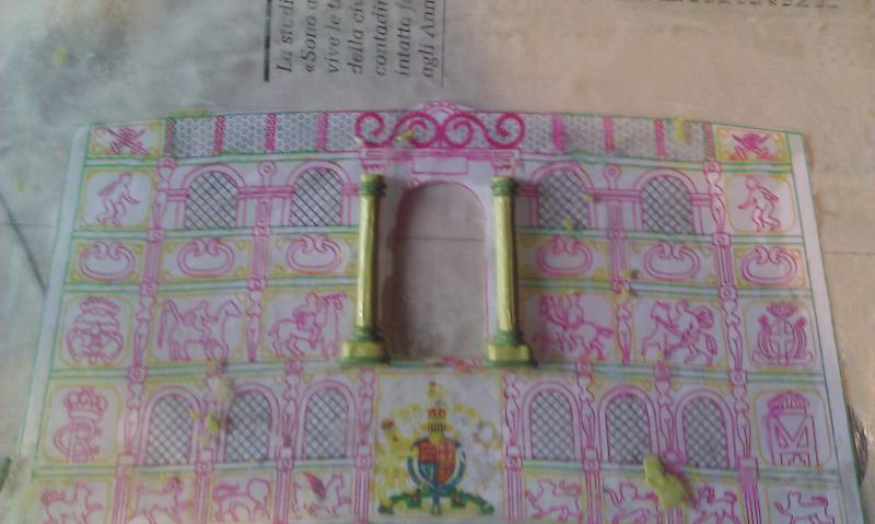

Grazie Dario! In effetti come dicevo ho iniziato dalle cose semplici per cercare di padroneggiare sempre di piu' la tecnica. Il Lavorone ci sara'
Approfitto per postare un ulteriore aggiornamento. Ecco le colonne nella loro sede finale.
Seguira' poi quando tutto essiccato completamente un lavoro di finitura.
Per avere un riferimento delle dimensioni, c'e' quella puntina geografica bianca in basso al centro

Ciao caro Alex,come inizio non c' é. male...vedo che hai deciso
di fare tutto con gli stucchi....un pó di legno non ti piaceva?tipo cornici
colonnine,ecc.
Comunque sta venendo molto bene......
Avanti cosí...

Ciao Luca, grazie mille!!! Ho preferito utilizzare completamente gli stucchi rispetto al legno anche per il lavori che dovro' effettuare poi sempre sulla poppa, con della plasticard, e mi veniva sicuramente piu' comodo avere un blocco unico di stucchi su cui lavorare
