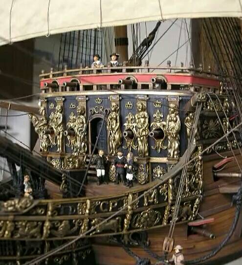

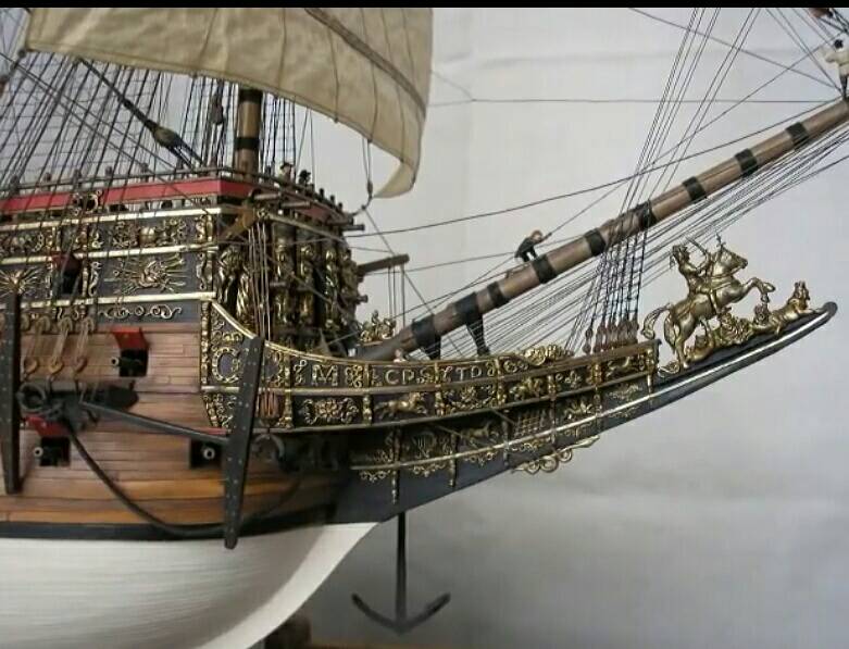

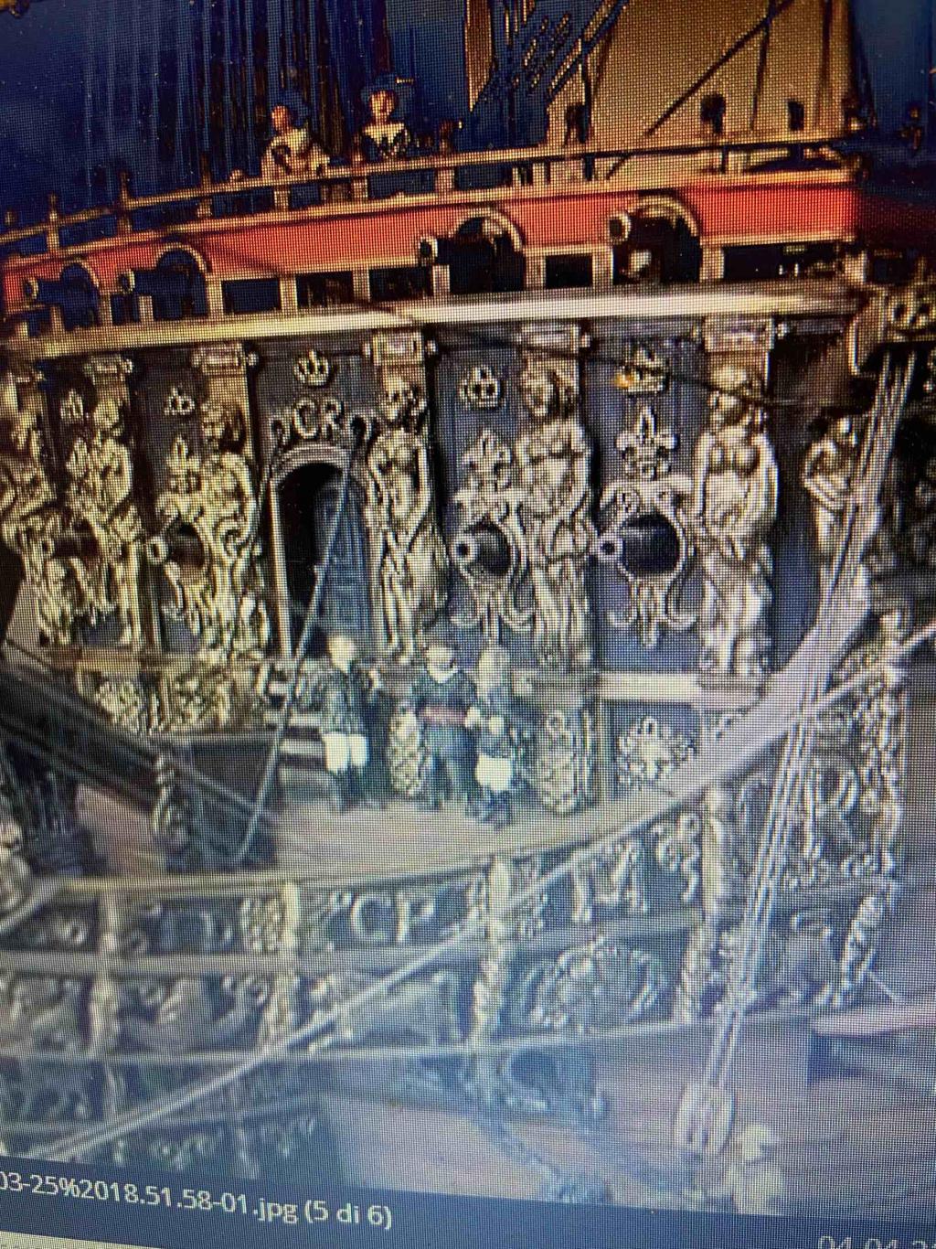

Ciao Alex, ti posto un paio di immagini del modello di Doris Obričovà che, pensa, è una "papermodeler"..incredibile vero?giusto per tua consultazione nel caso non la conoscessi già.

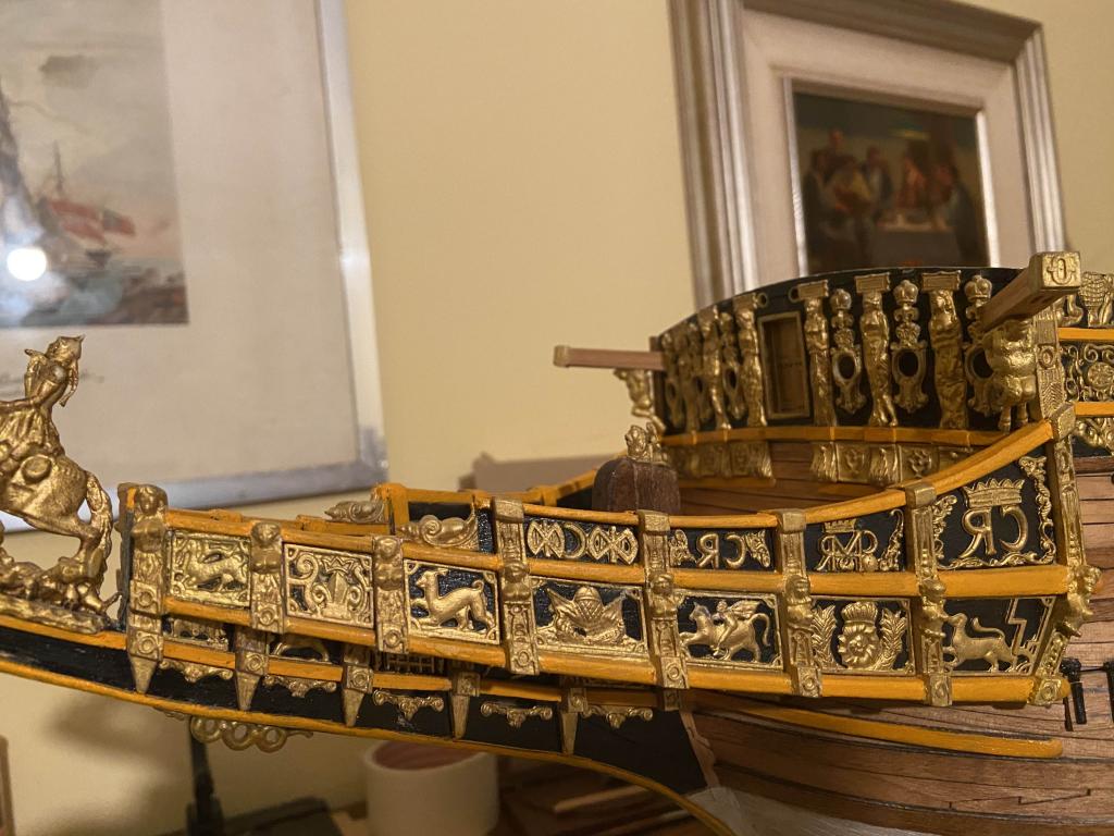

Autocostruzione SOVEREIGN OF THE SEAS da piani Amati-img_1033.jpgQuesta è la prova che cercavamo.... il miglior modello al mondo da far riferimento a quanto pare... in alto a sx e TD? Nel riquadro a seguire abbiamo CP? Continuando una M? E poi chiaramente CR... E nella monografia non si fa riferimento su questo lato oscuro come la luna....dove avrà fatto riferimento il modellista è un mistero...

Autocostruzione SOVEREIGN OF THE SEAS da piani Amati-img_1034.jpg Ho trovato un modello in rete , e si vede chiaramente che le lettere sono speculari all’altro lato...

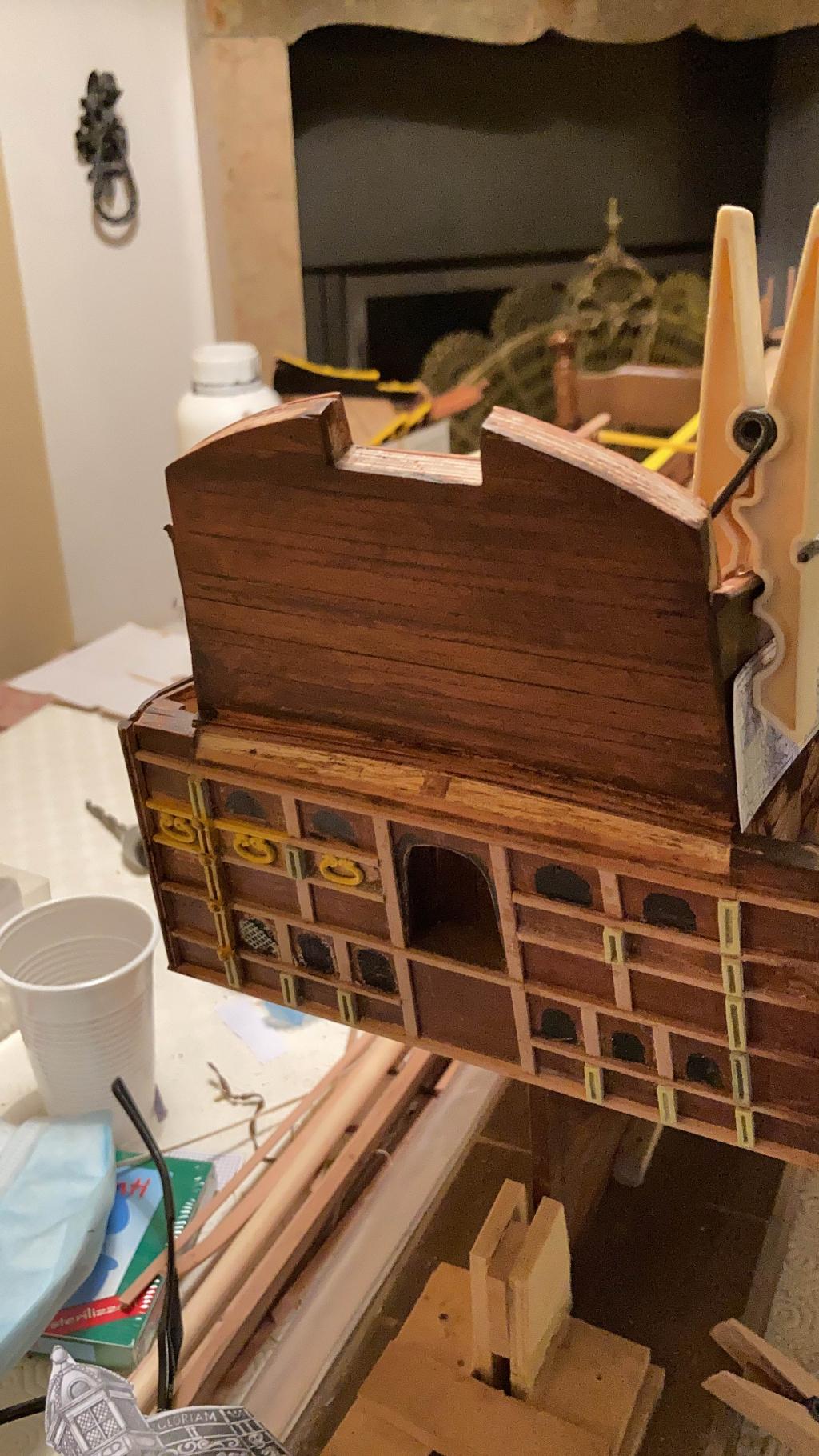

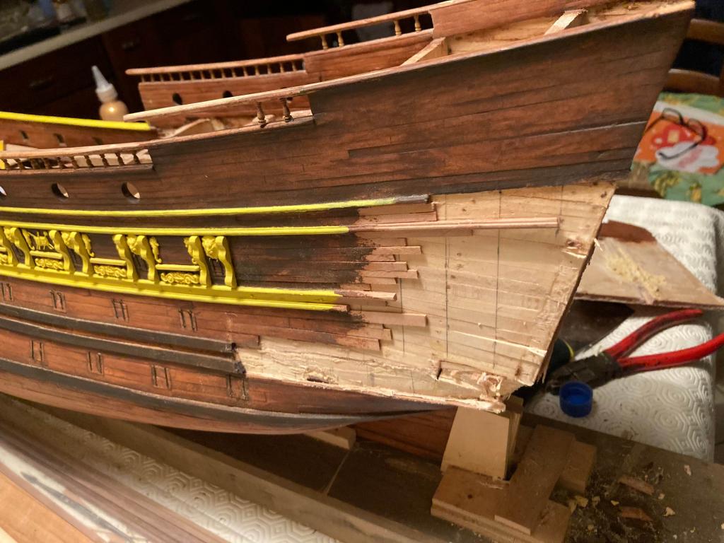

Buonasera a tutti.
Un altro piccolo passo avanti nella costruzione del modello...
Oppure dovrei dire passo indietro??
Visto che ormai ho preso la monografia come riferimento per il modello, dopo la modifica della prua ormai quasi completa oggi ho iniziato quella piu' corposa della poppa.
Poppa che avevo gia' costruito sempre seguendo i piani Amati ma che risultava veramente tozza e squadrata in confronto a quella reale molto piu' proporzionata (riportata anche dal dipinto di Pett).
Allora via di scalpello e giu'.. La vecchia poppa non c'e' piu'.
Ho tolto i balconi , scollato le murate e rimosso tutto il vecchio specchio di poppa che andra' completamente rivisto. Andando successivamente a fresare leggermente la parte superiore delle ultime quattro ordinate daro' la giusta forma e dimensione alla parte poppiera del vascello.
Nelle foto potete vedere la Dima di cartone in scala per le misure ( che rappresenta anche il lavoro finito).
Posto anche la foto della poppa costruita secondo i piani Amati e la successiva rimozione.
Se non son matti non li vogliamo. Buona serata
Alex
