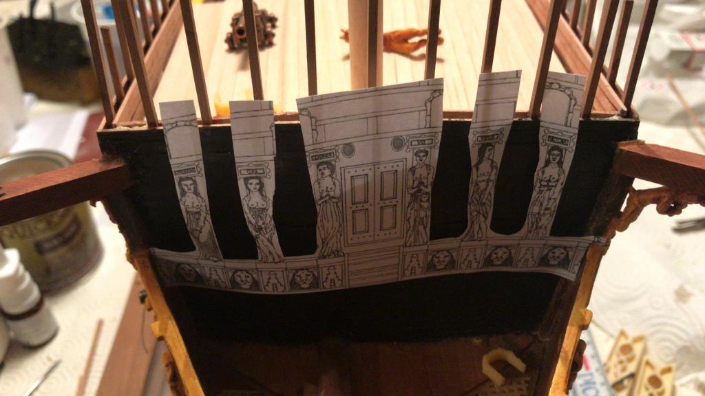

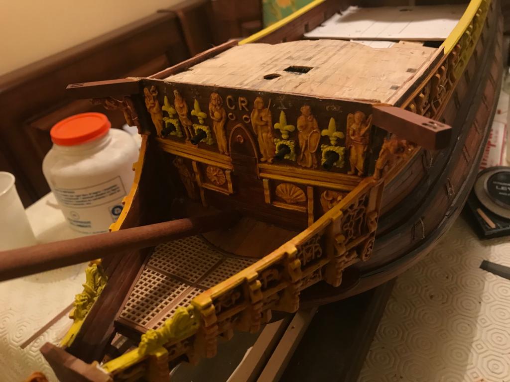

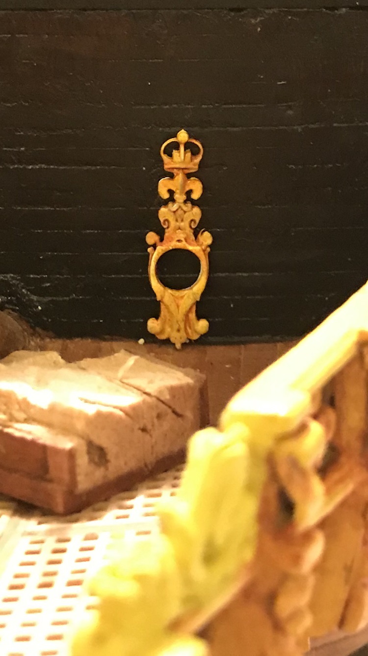

Buonasera, un piccolo aggiornamento dopo qualche tempo di silenzio,
i lavori di modifica della prua stanno continuando.
Dopo aver tolto quanto precedentemente fatto sulla prua (la prima foto) e chiuso i sabordi (ne avevo previsti 4 invece di 6), ho dato il fondo nero al tutto come in realta' doveva essere.
A questo punto , ho stampato una "dima" cartacea per il calcolo delle misure necessario al posizionamento esatto dei decori, adattando la monografia fin dove mi e' possibile in quanto i piani del mio modello iniziale sono un po' diversi.
Una volta fatto cio', ho iniziato a incollare i fregi che ho preparato e dipinto con il solito trattamento con smalto giallo e colori ad olio.
Ne approfitto ancora per ringraziare Davide, per tutte le dritte e non solo che mi sta dando.
Buona serata a tutti e alla prossima.
ALex
