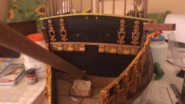

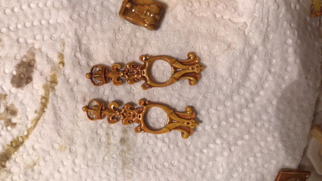

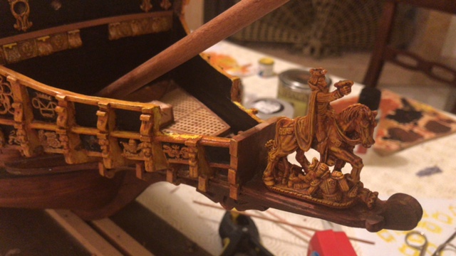

Buongiorno, qualche piccolissimo step di aggiornamento.
Ormai quasi ci siamo e la prua / sperone sono in fase di arrivo. Ci vorra' ancora un po' ma si procede. Ho dato la giusta curvatura (schiena d'asino) che poi dovro' riportare anche sul ponte del castello di prua.
I fregi proseguono, anche con l'indispensabile aiuto di Davide.
Ho infine definito la tonalita' della colorazione dei fregi che riepilogo cosi':
Primer Bianco -> Fondo giallo limone -> trattamento con i colori ad Olio -> trattamento ombreggiante con prodotto idoneo (Quickshadow softone) -> vernice finale satinata in quanto il Quickshadow resterebbe estremamente lucido come dimostra la foto dei fregi dei sabordi.
In conclusione l'effetto finale mi piace.
Allego anche foto della monografia per fare un confronto.
Buona giornata a tutti
ALex

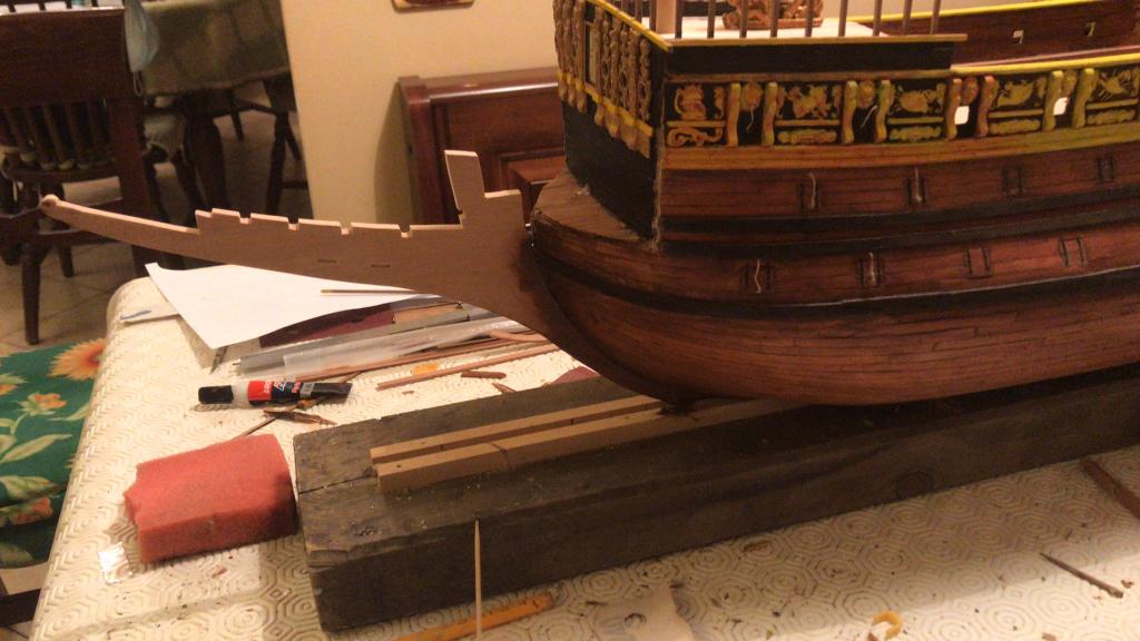

Buonasera a tutti e grazie a chi passa a visitare il mio WIP.
Un piccolo aggiornamento. Continua l'opera di demolizione/ricostruzione della prua per cercare di seguire ove possibile le indicazioni della monografia.
In queste sere ho quindi accantonato gli strumenti del demonio (modellazione 3d) per tornare a masticare della buona segatura di Pero.
Ho praticamente disinstallato tutto l'assetto dello sperone ( se non son matti non li vogliamo) e l'ho sostiuito con quello nuovo ricavato da una tavola di pero da 6 mm dopo averlo riportato in scala dai disegni della monografia.
Gia' con questo cambiamento l'intero vascello ha assunto un lineamento piu' filante, e non piu' goffo come era con la vecchia prua.
Buona serata a tutti
ALex

Vediamo un po' fino a che punto si riesce ad adattare il modello da cui ero partito (dei piani originali ormai ne e' rimasto ben poco).
Pero' cosi' mi convince molto di piu', e sapete come ci si sente quando si costruisce un modello e c'e' qualcosa di cui non si e' convinti...
Ringrazio Davide per il supporto e i preziosissimi consigli che mi da, permettetemi di dire che oltre ad essere un abilissimo modellista e' anche una persona disponibilissima.
