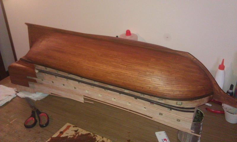

Questa mattina mi sono alzato pronto ad iniziare a dipingere lo scafo come da programma, quando guardando il modello mi sono accorto di una cosa importante (sono proprio fuori)..
NON AVEVO FASCIATO I GIARDINETTI DI POPPA
Quindi dalle 8 a mezzogiorno mi sono dedicato a completare entrambi i giardinetti e finalmente nel pomeriggio ho iniziato a stendere il colore. Ho finito un tubetto di terra di siena bruciata. ho dipinto lo scafo fino al primo incintone la poppa e i giardinetti. Ho marcato con del colore piu' scuro le zona a ridosso della chiglia e degli incintoni. Le irregolarita' del pero lasciano delle sfumature e delle tonalita' che a me piacciono molto,danno un 'impressione di vissuto allo scafo, temevo uscisse invece una tinta unita poco realistica. Aspettiamo ora che asciughi per 5 giorni, poi , girata la nave, dipingero' il resto.
C'e' un segno che non sono riuscito a togliere sulla poppa, ma non mi preoccupa perche' sara' completamente coperta di fregi e ulteriormente scurita per farli risaltare.
Nel frattempo ..... gli stucchi
Buona giornata
Alex

L'effetto, oltre che essere molto bello, è soprattutto molto naturale.
Magnifica tecnica quella dei colori ad olio.
Una volta asciutto, pensi di proteggere le parti trattate con colore ad olio con una vernice trasparente ? (magari quella per quadri che si può trovare sia lucida che opaca, e miscelando le due si possono ottenere vari gradi di satinatura ...).
Edo

La tonalità è molto realistica e dà proprio l'idea della quercia. Hai intenzione di inveccchiare maggiormente verso l'incitone?
Non saprei ancora sulla finitura, devo informarmi a riguardo da chi ha gia' utilizzato questa tecnica.
Si Mario, sfumero' leggermente il colore ad olio con del bruno molto diluito vicino a incintone e chiglia

ho visto le foto e sinceramente lo scafo mi piace, ha una bella tonalita',il colore lo hai steso come? con pennello,con straccetto? con spatolina?
siccome sei il "pioniere" di questa tecnica,dico cosi' perche'sei il primo a descrivere passo/passo il lavoro e sono molto interessato a capirne qualcosa.
saro' la tua "ombra", buon lavoro amico mio,ciao.
Ciao Dario, il colore l'ho steso grasso con un pennello e poi tirato con una spugnetta (tipo quella che si utilizzava una volta per dare la cera sulle auto).
Ti ringrazio per i complimenti e son ben felice possa esserti utile il mio WIP, anche se la tecnica in realta' mi e' stata suggerita da Zakimor e il pioniere sul forum e' stato Lucas sulla sua Sovrana
Comunque, anche io non credevo di ottenere questa tonalita', ma la caratteristica dei colori ad olio te lo permette.
Nei punti dove alloggeranno i fregi provero', quando asciutta, a ripassare una seconda mano per vedere di scurire leggermente e coprire alcune macchie (provero' su dei listelli di scarto prima per vedere come si comportano).
Un grande Saluto carissimo!
Alex
