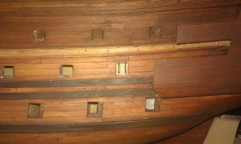

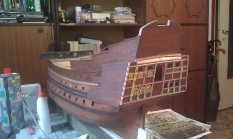

Buona giornata a tutti amici modellisti. Dopo molto tempo posto qualche foto dello stato attuale del cantiere. La questione fregi e' davvero molto ma motlo complicata. Avro' incollato e tolto almeno una decina di volte risultati che non avevano convinto fino in fondo. Quello che vedete anche se sembra il lavoro di 2 ore e' il risultato di circa due mesi di lavoro e di prove (anche se per altri motivi non e' stato continuo).
Una cosa che sicuramente ho sbagliato, e' stata quella di dipingere lo scafo prima di incollare i fregi... averlo saputo prima avrei sicuramente evitato di farlo perche' ho trovato molti problemi con la tenuta della colla. Ho dovuto infatti rimuovere lo strato di colore ad olio (come si vede anche dalle foto).
Fortunatamente La cosa non inficerà sul risultato finale perche' poi il tutto verra' ancora trattato con la stessa tecnica.
P.S. : per cambiare lavoro ogni tanto ho anche iniziato a montare qualche mantelletto qua e la' nel lato chiuso.
Alex

ciao Alex.
decisamente bello il colpo d'occhio che danno i fregi di poppa (anche se sono pochi) ma immagina una volta riempito. un buon lavoro,non e' certamente un lavoro da eseguire col cronometro alla mano,qui ci vuole tempo ed idee chiare,percio' "calma " e pazienza,vedrai che risultati avrai.
buona domenica. ciao.

Grazie Dario! Devo dire che finalmente inizio a modellare fregi che appagano un poco il mio occhio, una parte molto difficile e' stata quella di ottenere le colonne di divisione dei fregi squadrate con gli intarsi definiti... ci avro' speso settimane per trovare un giusto compromesso, non ci sono storie, come in tutto bisogna provare provare provare finche' non acquisisci manualita' e inizi a conoscere qualche trucco...

Finalmente!!!!
Complimenti, la resa è molto buona.

Ciao Alex, vedo che te la stai cavando molto bene , è molto difficile ritrovare la giusta ripartizione degli spazi dei fregi senza il disegno , e spesso dobbiamo ricorrere a compromessi perchè il risultato ci aggradi,
non sono però sicuro che il tuo errore di dipingere lo scafo prima,
sia del tutto un errore , anzi , hai provato ad immaginare cosa voglia dire tirare la vernice ad olio in spazi molto ristretti o in mezzo ai fregi, sopratutto quelli laterali................è un bel casino te l'assicuro , ho provato ,e il risultato non è lo stesso,,,
così qualche ritocco puoi sempre farlo e poi non si vedrà , ...............
volevo chiederti , la nicchia , quanto ti è venuta profonda ?
Ciao e avanti così
Luca

Ciao Luca!
La mia perplessita' sulla colorazione preventiva dello scafo e' dovuta soprattutto al fatto che fatico a far tenere la colla, devo quindi andare ad asportare la patina dui colore dove il fregio andra' posizionato.
Effettivamente pero' non avevo pensato alla difficolta' di stenderlo successivamente vista la quantita' di fregi... ragionando su questo hai pienamente ragione
Per quanto riguardo la nicchia, ora non ricordo precisamente, ma dovrebbe essere intorno a 10 mm di profondita'. Calcolata in base alla dimensione della statua di San Giorgio che trafigge il Drago. (una dei pochi fregi tuttotondo e non bassorilievo).
Grazie per essere passato a trovarmi!!
COn la mia velocita' di esecuzione quando io finiro' i fregi festeggeremo il tuo varo in Arsenale!
