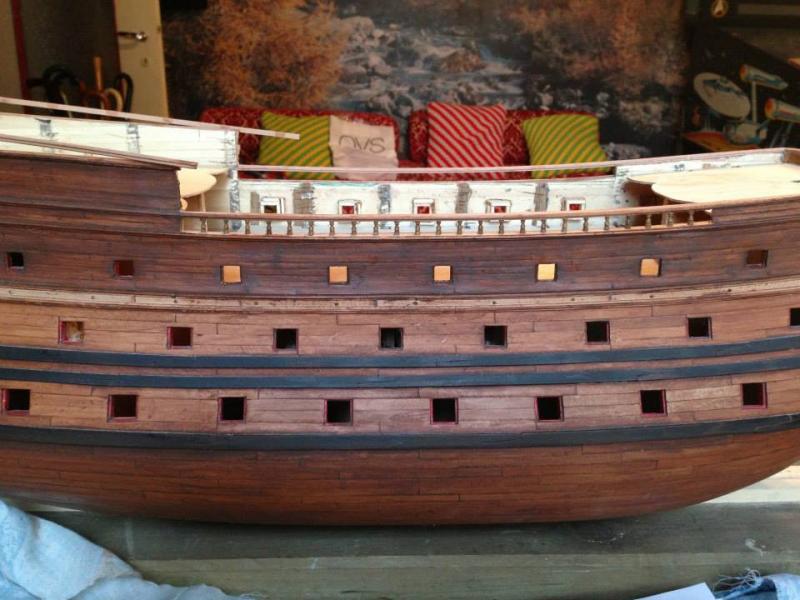

Buon week end a tutti amici modellisti. Questa settimana sono riuscito finalmente a dedicare parecchio tempo al modello.
Mi concentrato quindi sulla finitura delle murate del ponte di coperta.
Ho dapprima calcolato lo spessore effettivo della murata (circa 4 mm) dopo uno scambio di opinioni anche con Luca (lucas). In quanto i piani prevedevano una larghezza totale della murata di circa 1 cm.
Ho quindi rimosso i falsi scalmotti delle ordinate e pareggiato i sabordi alla murata. Dopo di che ho fasciato con listelli di pero da 3 mm e ho creato il capodibanda modanato.
Ho trattato il tutto con gli oli e poi applicate le colonnine.
Ho appoggiato solo provvisoriamente dei falsi ponti in compensato, che mi serviranno poi da dime per la modifica delle pareti interne dei castelli di prua e poppa.
in un totale di una settimana di lavoro (dedicando circa un paio d'ora al giorno), sono riuscito a completare solo la murata di dritta..
Cio' mi fa constatare la mia effettiva lentezza nei lavori
L'ultima foto e' la murata come si presentava prima della lavorazione.
P.S: mi sono accorto che si tratta della murata di sinistra, ma poco cambia.
Alex
Autocostruzione SOVEREIGN OF THE SEAS da piani Amati-23.jpg   Autocostruzione SOVEREIGN OF THE SEAS da piani Amati-24.jpg   Autocostruzione SOVEREIGN OF THE SEAS da piani Amati-25.jpg
Autocostruzione SOVEREIGN OF THE SEAS da piani Amati-26.jpg   Autocostruzione SOVEREIGN OF THE SEAS da piani Amati-22.jpg
