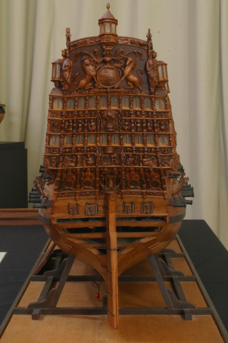

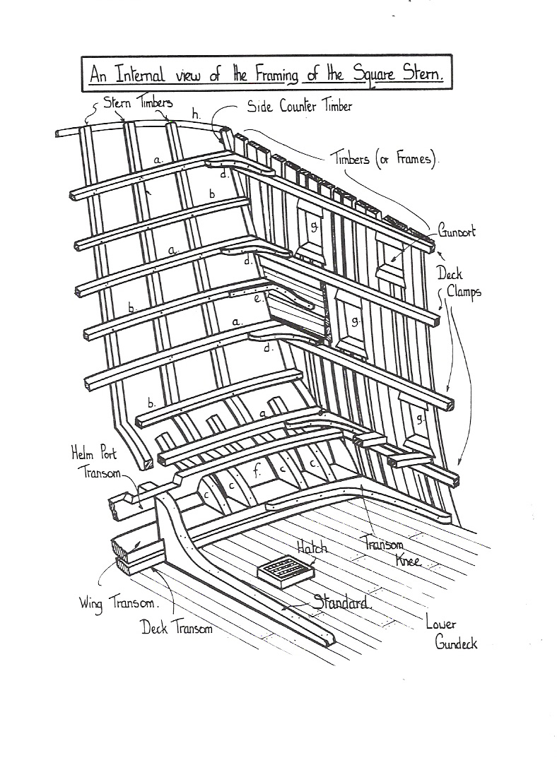

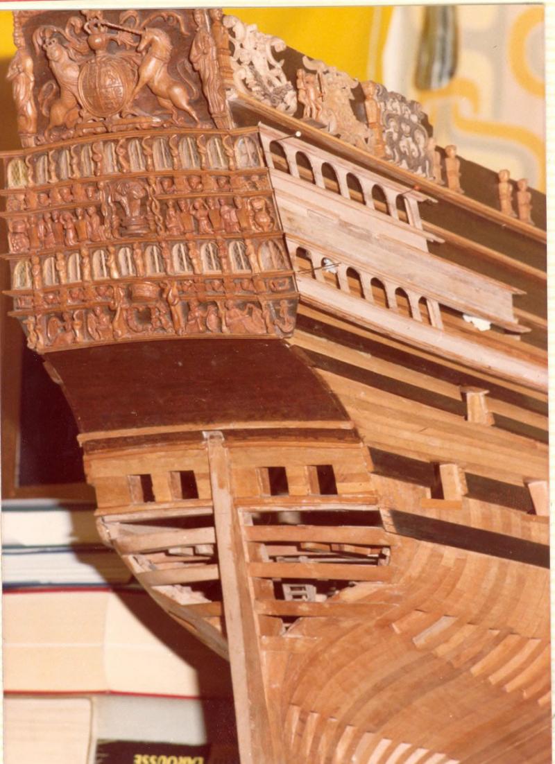

guarda trink, hai toccato un punto dolente. Dai miei piani amati risulta dritta. Dai piani mantua curva. Io comunque ho deciso di non seguire i piani amati e modificarli, perché da alcune ricerche fatte e da dipinti storici risulta effettivamente curva. In questo modo però mi sono messo nella situazione di dover autocostruire anche i fregi. Un bel lavorone. :-)
arcacce dritte io non ne ho mai viste da nessuna parte.
è contrario ad ogni regola costruttiva e artistica.....ma come si fa??????
al massimo la curvatura è leggera come nella prima foto,ma c'è....
in generale in un vascello non esistono linee diritte.

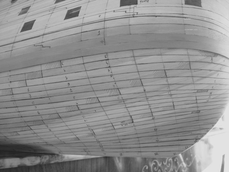

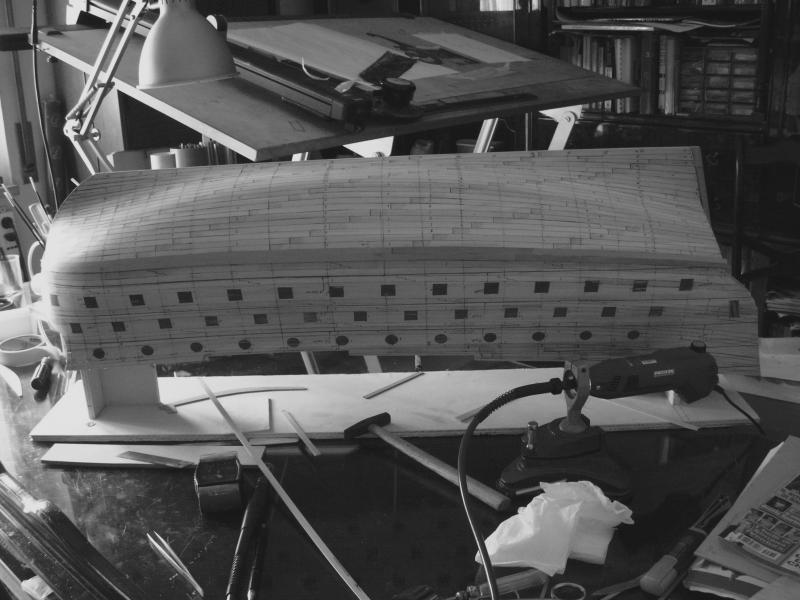

Buona serata a tutti tra un pannello fotovoltaico e l'altro sono riuscito a ritagliarmi un momento per finire il rivestimento della poppa e incominciare a rivestire l'arcaccia modificata.
Prima di concludere pero' il rivestimento dovr' applicare il dritto di poppa che va a scomparire all'interno dell'arcaccia stessa.
Non vi dico la sorpresa quando sono andato a rifinire i listelli di pero lungo i bordi della poppa. E' stato in quel momento che ho capito cosa intendesse zak quando parlava di lavorabilita' e compattezza del pero. Completamente un altra storia rispetto ai listelli in noce o tiglio. Hanno una compattezza incredibile e invece di scheggiarsi lasciano sempre una grana finissima. E C C E Z I O N A L I.
Alex
