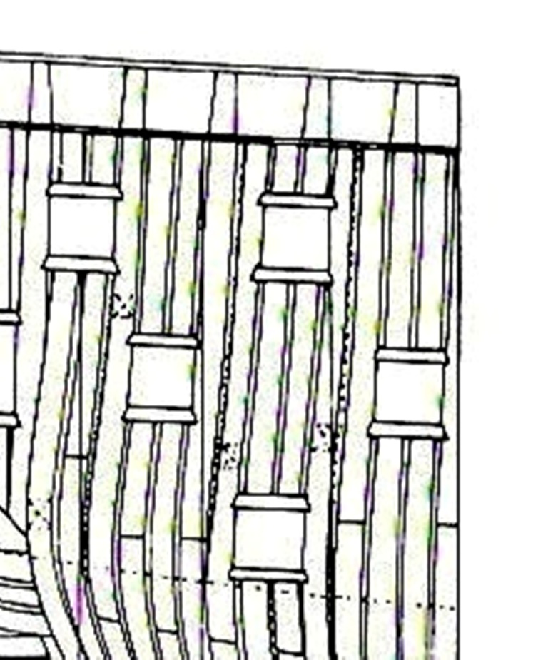

per qual motivo vuoi dipingere già ora di rosso le soglie dei sabordi?
io lo faccio comodamente dopo aver messo in opera il fasciame ed aver finito l'interno.........

Perche' secondo me e' piu' comodo ed evito magari di sbordare e rovinando il secondo fasciame. Quindi pensavo di dipingere prima il bordo in smalto rosso, poi posizionare il secondo fasciame a misura ottenendo un lavoro piu' preciso. E poi alla fine passare gli oli su tutto.
Dici che come procedura e' errata? Accetto consigli a riguardo.
non ci siamo...il rosso deve arrivare a filo della superficie del secondo fasciame,quindi coprire anche il bordo del taglio attorno al portello....
pertanto non risolvi nulla dipingendo ora.
oltretutto con un pò d'attenzione non sbordi.
e anche se sbordi puoi togliere la sbavatura immediatamente col pennellino ed un pò d'acquaragia,anche se resta un piccolo alone con il colore ad olio finale non si vedrà nulla.
Ecco. Un'altra cosa a cui non avevo pensato , ma che ora che me l'hai detta e col senno di poi risulta ovvia. Ero fermamente convinto che il bordo del fasciame non venisse dipinto. Ma giustamente ragionandoci, e' logico che anche quel punto fosse rosso.
Grazie ancora Zak. Allora procedero' come mi hai suggerito.
Alex
oltretutto devi pure limare il bordo per portarlo esattamente a filo...e il rosso interno resterebbe inevitabilmente abraso...no?
infine ricorda che la doppia soglia va applicata internamente alla prima contro il fasciame interno.
quindi dopo aver posto in opera quest'ultimo.

un'altra cosa assolutamente errata,e salta all'occhio perchè una volta messo il secondo fasciame verrà purtroppo evidenziata...quella disposizione "a scaletta" dei sabordi....
so che ormai è fatta ma te lo dico per il prossimo modello...le soglie inferiori e superiori dei portelli vanno disposte orientando ciascuna in modo che si allineino lungo la stessa curva(linee bianche in figura..che poi sono parallele alla linea dei ponti)....quelle verticali,invece,seguono la direzione della costolatura(v.le altre foto...)che è pressocchè verticale poichè nella realtà sono ricavati fra le costole e le soglie verticali in realtà sono le costole stesse,come nella seconda figura....
da qui la famosa forma a losanga(evidenziata in giallo) via via più accentuata verso prua e poppa...e la conseguente forma distorta(v.prima foto) dei relativi portelli...

Originariamente inviata da zakimor Visualizza il messaggio
Si zak, hai fatto benissimo. Ne ero al corrente anche io ma ormai avevo forato tutti i sabordi seguendo i piani (sbagliati) che li riportano così come li ho aperti io. Ne faccio sicuro tesoro per il futuro. Ancora grazie per i tuoi indispensabili consigli. Alex
