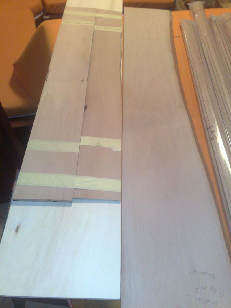

Inizio con il postare due foto del tanto agognato legname.
Devo dire che il buon Ostan (proprietario del negozio dove ho preso il Pero) e' stata una persona veramente eccezionale.
Praticamente mi ha scontato una tavoletta di pero e non mi ha fatto pagare le spese di spedizione, con il risparmi di una quindicina di euro.
La prima foto riguarda le tavolette grezze da cui ricavero' la chiglia, lo sperone ecc ecc, mentre la seconda foto riguarda i fasci di listelli pretagliati e devo dire anche molto precisi.
Nonostante la lunga attesa devo dirmi comunque molto soddisfatto.
Intanto buona serata. A prestissimo con gli aggiornamenti sui lavori.
P.S. Tanta era la voglia di iniziare che stavo partendo a fasciare senza prima dipingere di rosso i sabordi...
Ciao Alex

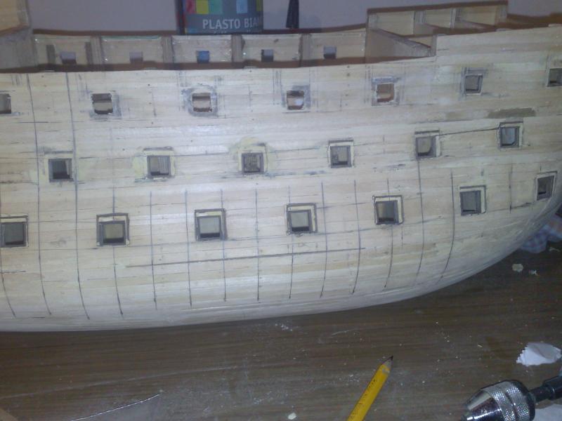

Ora sto procedendo a disegnare le linee delle ordinate in alla distanza di 19mm in modo da calcolare la divisione dei listelli in rapporto 1/4
19mm x4 = 76mm che in scala 1:78 misurano 5,9m , direi che come misure ci siamo.
Sara' mia premura disegnare poi anche il corso dei listelli del secondo fasciame in modo poi da essere piu' preciso nella posa.
Buona serata a tutti
Alex

Non vedo l'ora di vedere la tua procedura per tracciare a disegno i corsi, quindi mi raccomando; FOTO!! ..a proposito tu come fai? Con il metro da sarta o come diceva Zak con l'ombra di una stecca?
