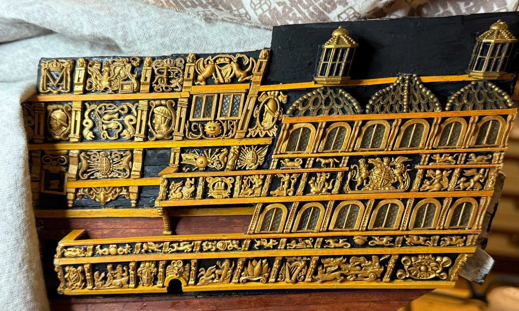

Buon sabato a tutti. Ne approfitto oltre che per i saluti agli amici modellisti anche per postare qualche foto di avanzamento del cantiere.
I lavori procedeono ininterrotti e sono concentrati sulla poppa della Sovrana, che e' veramente molto ma molto complicata da realizzare.
Rsipetto all'ultimo aggiornamento ho completato la parte dello specchio superiore (esclus la cupola, per la quale ho lasciato spazio per l'alloggiamento) e ho cominciato a proseguire verso il basso completando la nocchia con San Giorgio e la prima fila di finestre.
Sono adesso in fase di realizzazione della seconda fila di finestre che a breve andro' a stampare e lavarare come solito.
Posto la foto dello stato attuale con affiancata l'immagine della monografia (la nicchia con san Giorgio sembra un po' schiacciata ma e' dovuta al fatto che la foto e' stata ripresa dall'alto) e foto della realizzazione della seconda fila di finestre con relativi decori, sempre affiancata da foto monografia.
ALex
