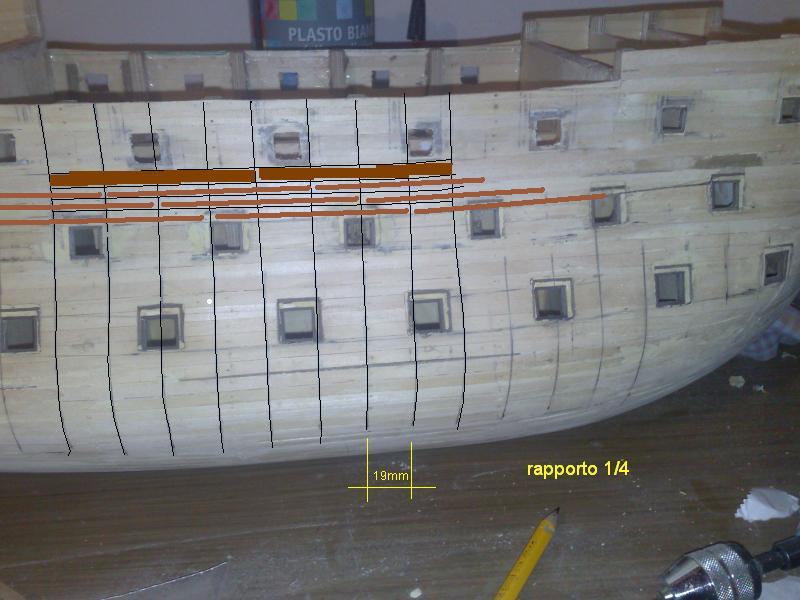

Ora sto procedendo a disegnare le linee delle ordinate in alla distanza di 19mm in modo da calcolare la divisione dei listelli in rapporto 1/4
19mm x4 = 76mm che in scala 1:78 misurano 5,9m , direi che come misure ci siamo.
Sara' mia premura disegnare poi anche il corso dei listelli del secondo fasciame in modo poi da essere piu' preciso nella posa.
Buona serata a tutti
Alex

A proposito della divisione dei listelli, non mi è chiaro il rapporto 1/4
secondo la foto le distanze tra le ordinate dovrebbe essere di 19mm che rapportato in scala misura 5,9mt...fin qui ci sono
ma per rapporto 1/4 cosa si intende??? un listello da 76mm ogni 4 ordinate???...

Esatto, sfalsi i listelli sottostanti di un'ordinata alla volta, in modo che dopo 4 listelli ritorni alla posizione iniziale.
Ciao Alex, come ti regoli con la sfalsatura 1:4 a livello dei ponti di batteria, ovvero fra un sabordo e l'altro? Mantieni la sfalsatura e lunghezza delle tavole prefissata (magari avendo una giunzione a pochi mm da un sabordo) oppure allunghi o accorci le tavole a seconda dell'esigenza?
