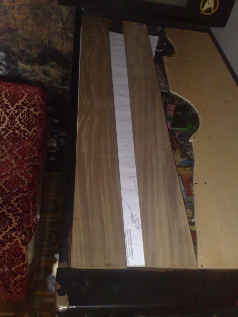

Oggi mi sono arrivate dal falegname le due tavole in noce nazionale che avevo ordinato da sostituirle alla chiglia allo sperone e alla poppa. Cosi' posso finalmente iniziare a lavorare sul montaggio dell'ossatura, avendo ormai finito di tagliare le 16 ordinate.
Vecchio 22-11-09, 09:27 PM   #170
Messaggi: 429
alexbg è un newbie...
Ma e' in massello?
Guarda che il massello sottile e' piu' facile alla deformazione che il compensato (decente)
alexbg non è in linea   Rispondi quotando
Vecchio 22-11-09, 10:40 PM   #171
L'avatar di Tuvok
residenza: Bergamo
Messaggi: 4,925
Tuvok inizia ad ingranare.
Originariamente inviata da alexbg Visualizza il messaggio
Ma e' in massello?
Si e' massello, ma le parti sostituite saranno molto piccole e divise in pezzi appunto per evitare la deformazione del legno.
Vecchio 22-11-09, 11:58 PM   #172
L'avatar di Gicci70
residenza: Pistoia
Messaggi: 2,325
Gicci70 è un newbie...
Ma e' in massello?
Concordo con quanto dici....il legno è vivo e tende nel tempo a compiere dei movimenti....tuttavia le deformazioni avvengono tanto più al variare brusco delle condizioni atmosferiche, in presenza di forte umidità o arsura, e soprattutto alla repentinità di passaggio da una condizione all'altra....
Tutto ciò è vero, ma è altrettanto vero che qui non stiamo parlando di un tavolo o di un mobile costruiti con tavole di spessore 20 - 30 mm o di un portoncino di ingresso dai 50 agli 80 mm... qui siamo su spessori di 5, 6, 8 mm, e in lunghezze di 20 - 30 cm a pezzo....non credo che i suddetti fattori possano portare a rilevanti deformazioni in questa scala... (lo spero, visto che sulla mia Golden Hind ho eseguito la stessa operazione, facendo chiglia ruota e dritto in legno massello!!)

Vecchio 23-11-09, 08:34 AM   #173
L'avatar di Tuvok
residenza: Bergamo
Messaggi: 4,925
Speriamo, perche' l'alternativa e' quella di fasciare le parti scoperte, oppure di farsi preparare dal falegname di fiducia un multistrato gia' fasciato all'esterno dall'essenza desiderata, ma resterebbe comunque la parte di spessore da rivestire (per non far vedere il multistrato.
Vecchio 23-11-09, 09:10 AM   #174
L'avatar di capitan red
Messaggi: 3,563
ciao Ale.
intervengo col dire che quoto in pieno Gicci inerente al movimento del legno. se si trattasse di finestre o portoncini ,che nel tempo non devono muoversi ( cioe' svergolarsi) andando di conseguenza a compromettere la battuta della chiusura.Allora di solito si mette a stagionare ,cioe' deve prendere il caldo e il freddo e dopo allora si puo' rifinire . Ma nel tuo caso non serve sei su delle quote molto piccole perche' possa vedersi il movimento qualora ci fosse.
ciao Dario!!
Dario
Vecchio 23-11-09, 09:12 AM   #175
L'avatar di Tuvok
residenza: Bergamo
Messaggi: 4,925
ciao Ale.
ciao Dario!!
Quindi posso andare tranquillo col massello?
Vecchio 23-11-09, 09:28 AM   #176
Messaggi: 3,563
beh, hai gia' risposto in precedenza dicendo che sara' diviso in pezzi e piccoli,percio' non penso che incontrerai problemi.piccolo ragionamento e' il fatto che saranno inserite le ordinate e poi il fasciame il tutto incollato e rimane fermo in quella posizione,la ruota o tagliamare rimane bloccata con il riempimento che di solito si fa x la ruota di prua.percio' dove vuoi che vada? se invece fosse gia' svergola,allora sarebbe peggio, perche' avrebbe la forza di tirare da un lato.
scusa se mi sono dilungato forse con inutili parole.
Dario!!
Dario
Vecchio 23-11-09, 09:43 AM   #177
L'avatar di Tuvok
residenza: Bergamo
Messaggi: 4,925
Dario!!
Tutt'altro che inutili caro Dario, l'unico pezzo che rimarra' scoperto e magari temo possa svergolarsi e' lo sperone... (speriamo di no )

Vecchio 23-11-09, 10:07 AM   #178
L'avatar di Gicci70
residenza: Pistoia
Messaggi: 2,325
Tuut'altro che inutili caro Dario, l'unico pezzo che rimarra' scoperto e magari temo possa svergolarsi e' lo sperone... (speriamo di no )
puoi fare anche quello in più parti come era in realtà....accoppiando le varie parti e facendo in modo di avere la piega della venatura ora in un senso ora nell'altro....è in piccolo quello che viene fatto con il listellare.... non credo occorra tanto, ma con questo metodo sei sicuro che non ci saranno movimenti!!!
_______________________
Gianclaudio
Vecchio 23-11-09, 10:18 AM   #179
L'avatar di Tuvok
residenza: Bergamo
Messaggi: 4,925
Ah ok grazie Gianclaudio!!! Devo solo trovare qualche disegno che spieghi un poco come dividere lo sperone. Perche' per il dritto di poppa, la chiglia e il dritto di prua copio quelli dello "zu pferde" di ammiraglio che li ha postati
Vecchio 23-11-09, 12:12 PM   #180
L'avatar di trinchetto
Messaggi: 7,854
Attenzione! Se ti interessano solo fattori estetici non ci sono problemi. Ma se cerchi, nei limiti del possibile, un po' di realtà storica.... non è detto che le soluzioni costruttive dei cantieri olandesi fossero le stesse di quelli d'oltremanica!
