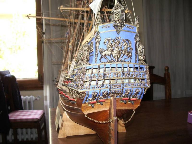

buon pomeriggio a tutti.
e da un paio di giorni che non riesco a risolvere un piccolo problema per quanto riguarda la poppa della mia sovrana..
inizio col dirvi che ho studiato a fondo la questione e grazie anche agli amici sovranisti qui presenti, ho capito che seguire i piani secondo le case modellistiche (se cosi si scrive) non è poi cosi esatto in quanto danno libera interpretazione...
secondo il quafro di PETT (vedi foto 1-2-3) dovrei segure questa tavola, mentre i miei piani nella foto che segue (foto 4 e 5) dicono altro.
Ci sarebbero anche foto di modelli che sono riuscito a trovare in rete, nonostante abbiano costruito su piani differenti ,sono riusciti ad ottenere i risultati secondo il PETT..
Ora mi chiedo come faccio a proseguire se i miei piani prevedono il risultato che segue nella foto n°6 ?!?
qualcuno potrebbe aiutarmi nelle misure?

Ciao Pancho, ti rispondo qui sul tuo WIP. Scusami il ritardo per la risposta ma ieri non ero a casa e non avevo sotto mano le misure.
Ti posto la foto della poppa della mia sovrana con le misure delle varie parti che la compongono.
Praticamente, la mia ultima ordinarta che poi mi fa da poppa misura alla base 133mm e' alta 129mm e prima del coronamento misura 98mm.
Sulla cima di questa va aggiunto il coronamento (che ho modificato nella forma) che misura una base di 98mm e un'altezza di 28mm (e' la parte curva in alto dove verra' allorggiato il fanale di poppa)
Invece alla base di tutto vanno aggiunti ai lati due "prolungamenti" lunghi 17mm ciascuno e alti 84, che sono praticamente i giardinetti.
La mia modifica non e' poi completa, perche' per aderire il piu' possibile a Pett, adottero' il seistema che ha usato Luca (guarda sul suo WIP che meraviglia). Praticamente montero' un riempimento alla base dei due giardinetti e applicher' una bombatura alla poppa nella parte centro bassa.
Spero di non averti confuso troppo le idee
Buon lavoro
Alex
