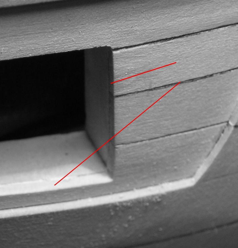

salve a tutti!!
volevo risolvere alcuni miei dubbi ad esperti (sopratutto sovranisti)
dato che sto lavorando all'apertura dei sabordi ma anche sulle cornici e soprasoglie...In primis ho notato (leggendo il wip di TUVOK) che le cornici dei sabordi non sono completi, o meglio il lato superiore dei sabordi non comprendono cornice.. eppure questa prima foto postata ha la cornice...sarà una mia visione ottica errata??
esempio fotografico lo dimostra nella foto che segue...Questo è una foto postata da ZAK nel wip di TUVOK sull'argomento.
Da notare che sia le cornici e le soprasoglie nel lato superiore non sono presenti...??? il motivo è dovuto alla facilitazione dei mantelletti??

Ti ho risposto nel mio Wip francesco.
Ciao Alex

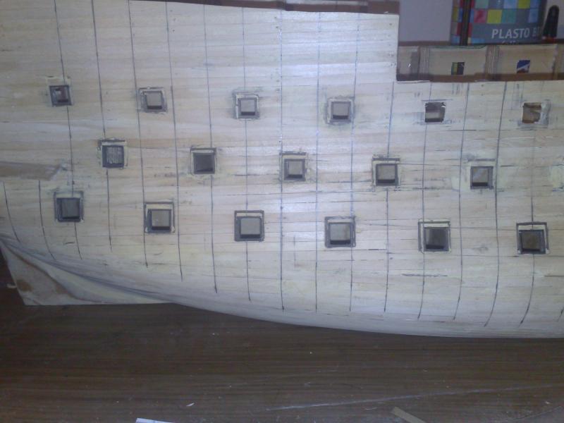

Post fasciatura interna
vi ringrazio tutti ragazzi!!!
Infatti avevo già preso in cosiderazione la vostra proposta (Tuvok e lucas) di contattare lo stesso vostro fornitore, ma in alternativa cercavo di trovare qualcosa al mio paese...Magari mi sento con grisu visto che siamo vicini nella stessa regione..(non sapevo che GRISUZONE fosse di Brindisi )...
Eccomi qua!!
intanto aggiorno il mio WIP dopo svariati giorni di assenza...
diciamo che sono in attesa di acquistare legno per il secondo fasciame , ma nel frattempo ho continuato a fasciare l'interno dello scafo...
si può notare dalle foto il processo di avanzamento lavori...forse molti di voi mi dranno del pazzo!!! o forse no!!
Dato che sicuramente illuminerò l'interno dello scafo, avevo pensato che dipingendolo non avrebbe reso quanto invece potrebbe con il fasciame...per cui ecco la mia scelta. Si può notare anche uno spessore della murata che va diminuendo man mano che si va verso il ponte di coperta, cosi come dovrebbe essere nella costruzione reale. Ho seguito questa mia tecnica in modo tale che quando inserirò le cornici e le soglie dei sabordi daranno un senso di profondità senza sconfinare la murata stessa (spero di aver reso l'idea).... che ne pensate???

Hai fatto un gran bel lavoro, però le tavole dei ponti (non solo quelli di coperta) erano sempre in senso longitudinale e non trasversale. Così, guardando attraverso i sabordi (e con l'illuminazione si vedrà bene l'interno) avrà un senso poco realistico.
Inoltre i ponti erano sempre molto chiari, anche quelli inferiori meno soggetti al sole e salsedine, il color noce in questo caso è un po' troppo scuro.
Le murate interne puoi dipingerle così com'era al reale.
Però questo è soltanto il mio gusto ... molto personale ... il modello deve piacere a te !!!

In effetti non avevo minimamente considerato il verso della posa del fasciame sui ponti inferiori a quello di coperta... però è da notare che i sbordi sono piccoli e intravedere il pavimento sarà relativo vista la ricchezza del vascello... con ciò non intendo dire che quello che dici non è da considerare validamente storica, ma semplicemente un punto di vista... Sicuramente nel prossimo modello sarò più attento ma soprattutto studierò di più..
per quanto riguarda le tavole del ponte di coperta, di che colore erano all'incirca??

...come già ti è stato detto, il tavolato dei ponti era posato nell'altro verso, perchè incrociava coi bagli (travi di sostegno) su cui era inchiodato o incavicchiato.....
Stesso discorso anche per il fasciame interno, deve essere posato in "orizzontale" e non verticale come lo hai messo tu, perchè era inchiodato sulle costole della struttura portante della nave che appunto salivano su dalla chiglia in "verticale".....
Attento, perchè se illumini l'interno, ti assicuro (vedi mia Golden Hind) che guardando dal sabordo, nonostante la canna del cannone, si vede più di quello che immagini.....

Scusate questa domanda da neofita, ma sulle navi esisteva solo il tavolato? non poteva essere ricoperto a sua volta? non so, con dei tappeti o qualcosaltro che si usava all'epoca, visto le decorazioni e la bellezza dall'esterno, gli interni non dovevano essere altrettanto belli?

Il tappeto potevi trovarlo forse nella cabina del comandante, a poppa, era l'unico ambiente arredato con "stile" (tra l'altro a cura e spese del comandante stesso, spesso avevano grandi quantità di libri e soprammobili che raccattavano o ricevevano in regalo nei vari porti esotici dove facevano scalo ...).
Per il resto era tutto molto spartano, semplice tavolame, sia i ponti che le pareti divisorie.

daccordo ragazzi!!
Ammettiamo che si possa intravedere dai sabordi e proponeno una vericità più autentica, sai che lavorone???
Innanzitutto vorrei capire che tipo di colore dovrei utilizzare per il tavolato (fasciame) e poi cosa mi suggerite di fare???
togliere tutta quella posa mi sembra un lavorone... voi cosa consiglate???
