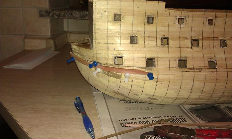

predefinito Riapertura Canitere
Buon giorno a tutti amici modellisti, finalmente dopo la peripezia fotovoltaica del mese di dicembre sono riuscito a ricominciare a masticare segatura.
Praticamente ho montato l'incintone principale a dritta, dividendolo in tronconi uniti con un incastro a palella semplice, e ho iniziato quello a sinistra.
Ho effettivamente fato una faticaccia a incollare le prime due parti a prua, vista anche la curvatura dello scafo, ma poi una volta ripresa la mano il lavoro si e' fatto piu' spedito. ne e' la prova che gli stessi elementi montati sul lato sinistro mi hanno dato moooolto meno noia.
Il tutto dovra' essere ancora sgrossato e carteggiato per bene.
Un particolare. Gli incintoni principali, come da progetto dovevano essere formati da un listello di dimensioni 5x3mm. Non so ora se per un mio errore di ordine o per un errore di Ostan di spedizione, mi sono ritrovato con listelli 7x3mm. Devo dire che il risultato e' ugulamente gradevole, anzi forse lo preferisco perche' gli incintoni rimangono maggiormente marcati. Sono pero' molto piu' ardui da piegare, soprattutto di costa, ma ci si riesce con il classico metodo candela-lattina.
Per ora vi ho annoiato abbastanza. Buon fine settimana a tutti e buon modellismo.
Alex
Autocostruzione SOVEREIGN OF THE SEAS da piani Amati-imag0010.jpg   Autocostruzione SOVEREIGN OF THE SEAS da piani Amati-imag0011.jpg   Autocostruzione SOVEREIGN OF THE SEAS da piani Amati-imag0016.jpg

Vecchio 08-01-11, 02:16 PM   #952
L'avatar di Mario97
Messaggi: 1,665
Mario97 è un newbie...
Forse gli incastri dovevi invertirli alternativamente?

Caro Alex se ci annoi cosi, continua ad annoiarci più spesso, il lavoro è eccezionale, gli incintoni maggiorati secondo me stanno bene, perlomeno per un effetto visivo, poi per la storicità credo che 2 mm siano effettivamente irrisori.

Vecchio 08-01-11, 02:57 PM   #954
L'avatar di ecoska
Registrato dal: Jul 2010
residenza: gallarate
Messaggi: 105
ecoska è un newbie...
Originariamente inviata da chicco73 Visualizza il messaggio
per la prima volta non mi trovo d'accordo col lavoro svolto:
in scala 1:78 i 2 mm diventano quasi 16 cm, che non sono poi una bazzecola, infatti si passa da 39 a 54,6 cm !!!
quello che non mi quadra poi è l'apperante sproporzione tra lunghezza del singolo segmento e la sua altezza...
secondo me o il numero delle palelle va ridotto o va ridotto lo spessore dell'incintone
ecoska non è in linea   Rispondi quotando

Alex.. sai che credo abbia ragione Mario Tu hai realizzato le teste degli incitoni a palella una verso l'alto e una verso il basso, mentre mi sa (non ne ho certezza assoluta però!) che andasserro entrambe verso l'alto o verso il basso. Anch'io ho fatto come te.. e se ti ricordi ne avevamo parlato nel mio wip quando a suo tempo ho reaizzato io gli incitoni, e mi avevi proprio suggerito di guardare quelli realizzati da Gicci sulla sua sua GH che sono appunto diversi da quelli realizzati da noi.. mi confermi?
Complimenti Alex
Buon vento Chicco.
Grazie mille chicco, sei molto gentile, ma il tutto deve essere ancora rifinito. Oltretutto come piu' volte mi sono ripetuto, l'effetto mi aggrada molto, nonostante quello che ne dicano i piani )che ormai uso solo come soprammobile)...
Originariamente inviata da ecoska Visualizza il messaggio
Rispetto assolutamente la tua opinione anche se non la condivido. La lughezza degli spezzoni e' stata calcolata perche' fossero in scala circa 6/7 metri, per qundo riguarda lo spessore riportato dai piani lascia il tempo che trova. Ormai dei piani non ho considerato piu' nulla vista la poca accuratezza con cui sono stati realizzati. Oltretutto non penso sia poi cosi' improbabile uno spessore di 50 cm per l'incintone principale vista la stazza del vascello.
posso assicurarti che al mio occhio risulta il tutto gradevole (e questo e' quello che mi importa di piu')
Ciao Alex
Originariamente inviata da Kraken Visualizza il messaggio
Ciao, Paolo.
Ciao Paolo, bentrovato, mi ricordo benissimo il discorso che avevamo fatto a suo tempo. Non avendo pero' piu' trovato fonti attendibili che avvalessero l'ipotesi, mi sono basato ancora una volta sul gusto personale.
Infatti anche le palelle della chiglia le rifaro' in questo modo.
Ciao Alex
Ultima modifica di Tuvok; 08-01-11 a 03:20 PM

Vecchio 08-01-11, 03:49 PM   #958
L'avatar di Gicci70
residenza: Pistoia
Messaggi: 2,325
Gicci70 è un newbie...
Ciao Alex....mi inchino ancora una volta davanti all' accuratezza ed alla precisione di lavorazione che hai!!
Tuttavia, mi sento di condividere in parte l'opinione di Ecoska....
...hai ben ragione che hai calcolato la lunghezza degli spezzoni considerando i classici 7 metri.... ma in effetti guardando la foto dell'intera fiancata mi sembrano tante e troppo ravvicinate le giunzioni...forse riducendo lo spessore od aumentando di un centimetrino e mezzo la lunghezza dei segmenti di incintone l'effetto visivo ne trarrebbe giovamento....
Chiaramente il giudice finale sei tu!! Quindi se il tuo occhio è appagato così... brindo insieme a te!!!
Buon Vento !!

Vecchio 08-01-11, 04:04 PM   #959
L'avatar di Tuvok
residenza: Bergamo
Messaggi: 4,921
Tuvok inizia ad ingranare.
Mmmmh, ci penso su e faccio delle prove sul lato opposto, nel caso stacco e rifaccio. Anche se la lunghezza andrebbe oltre gli 8 metri reali. Grazie ragazzi per le critiche. QUeste sono quelle che mi piacciono. Una sola domanda. Ma come potrei fare a portare da 7mm a 5mm senza pialla a spessore?
Ciao Alex...i 7-8 metri secondo me devono essere presi come punto di riferimento per tutto il fasciame, i tavolati e le paratie....insomma tutti quegli elementi di cui ci sia un larghissimo consumo di legname... sono ben sicuro che i mastri d'ascia dell'epoca sapessero alla bisogna scovare qualche bella quercia secolare di 12-15 metri, sicuramente più rara e forse anche più cara, per fare quegli elementi più importanti della loro nave.... (incintoni, chiglia, alberi)
Insomma la classica eccezione che conferma la regola.....
per portare i 7mm a 5mm senza la pialla a spessore io farei così:
traccerei una linea a lapis ai 5mm e mi avvicinerei ad essa senza toccarla con l'ausilio di una raspa, un seghetto da ferro, un traforo, un pialletto da modellista....una limetta per le unghie....insomma qualsiasi attrezzo per sgrossare tu abbia per le mani.... dopodichè il classico tampone con carta vetrata condito con olio di gomito....
Altrimenti una bella pizza pagata al falegname più vicino a casa tua....
cmq. le mie sono considerazioni basate esclusivamente su un gusto estetico....non suffragate da argomenti storici!!
