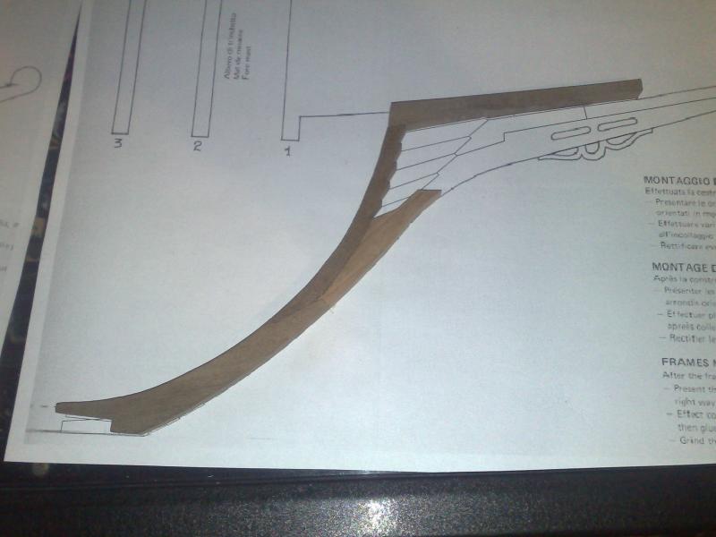

Buona serata a tutti, in questo ultimo periodo, ascoltando i consigli datomi da Trink e Ammiraglio, ho rifatto la chiglia in massello e invece che dividerla in due soli pezzi (inverosimile) l'ho divisa in 4 pezzi uniti da palelle alternate (vedi foto 1)
nel contempo ho anche iniziato la lavorazione del dritto di prua e dello sperone, al quale manca solo una rifinitura nelle parti piu' complesse (foto 2) .
Il tutto e' solo appoggiato e non ancora incollato
Buona serata a tutti e buon Modellismo!!!

Bel Lavoro Alex!!!
A questo punto non starebbe male una ricostruzione anche delle varie parti della ruota di prua... la divisione che gli hai dato non mi pare molto verosimile...
Se tornassi indietro la farei sulla mia Golden Hind....

hai ragione Gianclaudio, ma ho cercato di semplificare il piu' possibile la cosa, non essendo il modello in ammiragliato (meta' del massello della ruota di prua verra' poi coperto dallo scafo della nave). Temo e penso comunque che sarebbe stato troppo complicato suddividere tutta la ruota di prua per le mie attuali capacita' modellistiche.

Ho trovato della documentazione sulla sovereign dove si racconta che la chiglia era formata da circa 8 travi con incastro a palella....
cito testuale: "Alla posa della chiglia, realizzata impiegandolegname di spessore pari a 800 mm alla mezzeria, presenziò Sua Maestà in persona. Non più di otto travi diverse costituivano l’intera lunghezza della chiglia; le travi erano collegate tra loro con incastri a palella, ciascuno dei quali era lungo oltre un
metro e mezzo."
Cio' significa che io avendola divisa in 4 .... devo riprendere in mano ancora la situazione e rivederla..
Se qualcuno ha proposte idee o quant'altro sono ben accette. Sigh. e' la terza volta che la rifaccio questa benedetta chiglia..
A stasera novita'.
Ciao a tutti

Beh dividendo le travi che hai a metà ne otterresti 8, risparmieresti di fare qualche palella, però credo che con il taglio e rifinitura perderesti un po' in lunghezza totale della chiglia giusto?

credo che 4 travi siano un buon compromesso tra estetica e realtà. Se però vuoi essere preciso, allora ..... buon lavoro!!!!!!
Trink
Per il momento tengo la divisione che ho adottato adesso, cioe' 4 travi. intanto lavoro sulle divisioni della Chiglia secondo i disegni datomi da Trink e Gicci.
