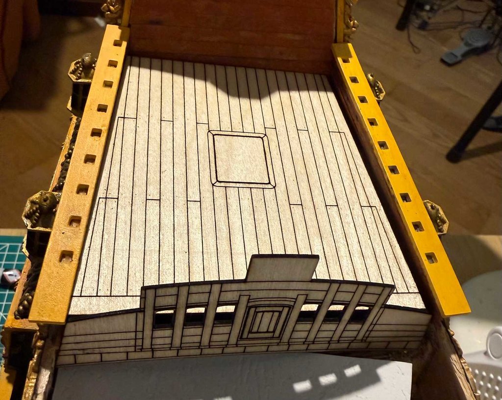

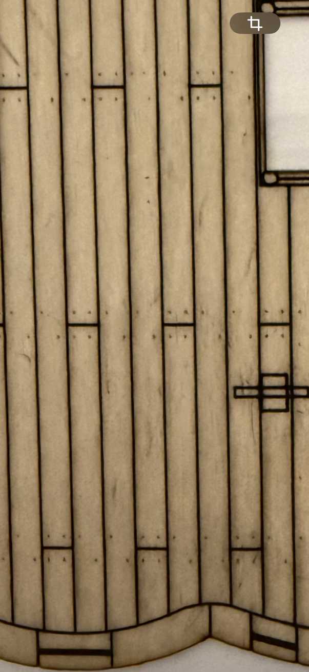

Buonasera, in questi giorni ho cercato di mettere a frutto quanto discusso relativamente ai ponti e tavole che li compongono.
Ho fatto qualche esperimento sui ponti poppa.
Ho ricalcolato la larghezza delle tavole portandola a 4mm (circa 30 cm reali) e utilizzando la techica three butt shift (sfalsatura a tre) partendo dalla tavola centrale. Naturalmente in prossimita' dei carbottini, le tavole sono state calcolate in modo da non prevedere giunzioni troppo vicine alle aperture.
Ho provato anche a fare una simulazione della chiodatura, modulando il laser al minimo (se ingrandite le foto si intravvede, ho comunque fatto la foto ravvicinata come particolare), pero' questa la ritengo poco visibile. la prossima volta provo a aumentare un poco a potenza per renderla piu' marcata.
non mi dispiace invece l'effetto calafatura. considerando che poi i listelli che verranno utilizzati per coprire il ponte saranno singoli e non incisi.
Le tavole sono solo appoggiate al modello.

Ciao Alex,quindi, se ho capito bene, i disegni laserati ti serviranno come guida per la posa dei listelli?
Inviato con il mio SM-A176B - Scarica l‘app del Forum di Modellismo.net
Vecchio 21-10-25, 10:55 PM   #2420
L'avatar di Tuvok
residenza: Bergamo
Messaggi: 4,961
Tuvok inizia ad ingranare.
Ciao Felipe, si esatto. Quelli che vedi sono i falsi ponti in compensato da 1mm che mi serviranno come base. I listelli li otterró tagliandoli sempre al laser da una tavola e poi li incolleró sopra (in questo modo i bordi neri simuleranno la calafatura.
Considera che il laser puo’ tagliare spessori fino a 1cm
Questo lavoro, sebbene sembri una rindondanza, lo ritengo utile perchè ti permette di procedere con molta precisione.
Ne approfitto per chiedervi consigli sull’essenza da utilizzare per il fasciame dei ponti.
Dalla monografia risultano molto chiari. Sono indeciso…
ALex
Ultima modifica di Tuvok; 22-10-25 a 06:29 AM

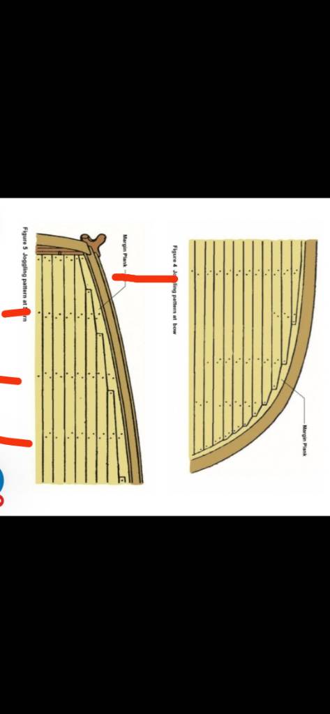

Bene! Vedo spesso, e ti mando uno schema in proposito, che le attestazioni alla tavola di margine non sempre corrispondono alla linea dei sottostanti bagli, come da te realizzato.. giusto per dirti la mia. A proposito, e qui entra in ballo il mio maledetto "ad occhio", hai controllato quanti bagli hai sotto quel tavolame? Perché, a giudicare dalla tua chiodatura, quei bagli mi sembrano pochini per un mastodonte come la SOS. Sicuramente in monografia hai una pianta per controllare, ma magari devi aggiungere altre linee di chiodatura e quindi altri bagli, non so..
Altra cosa che nelle tue foto non viene evidenziata: non dimenticare un minimo di bolzone..o sono io completamente ciecato!
Per il tavolame a me piace l'acero non marezzato che si può finire con leggerissime mordenzature antichizzanti grigie o brunochiare, leggerissime, ripeto per evitare extra assorbimenti e macchie. Vernicetta trasparente acrilica opaca come...digestivo
Scusa le lungaggini! Autocostruzione SOVEREIGN OF THE SEAS da piani Amati-img_20251022_100531.jpg
Scusa le lungaggini! Allegato 453652

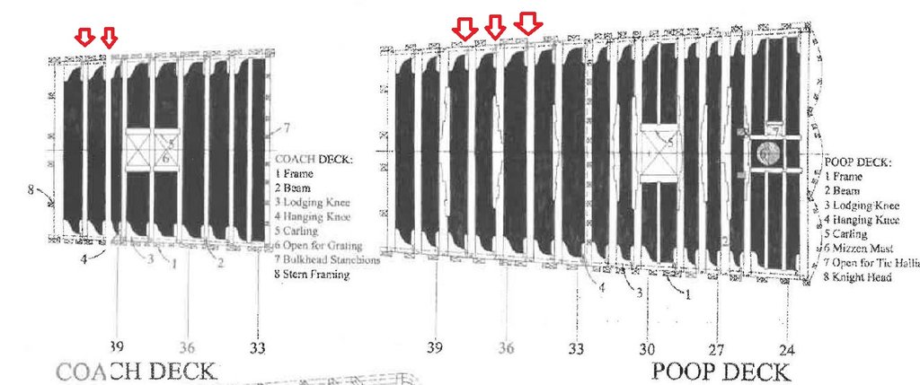

........ A proposito, e qui entra in ballo il mio maledetto "ad occhio", hai controllato quanti bagli hai sotto quel tavolame? Perché, a giudicare dalla tua chiodatura, quei bagli mi sembrano pochini per un mastodonte come la SOS. Sicuramente in monografia hai una pianta per controllare, ma magari devi aggiungere altre linee di chiodatura e quindi altri bagli, non so....
Buongiorno, mi ricollego al messaggio di Black Buccaneer che ho parzialmente citato, relativamente al numero di bagli e sulla monografia sono riuscito a trovare queste tavole interessanti che rappresentato l'ossatura dello scafo.
Mi affido alla vostra conoscenza dell'architettura navale e volevo quindi ragionare e capire con voi come poter effettuare una chiodatura adeguata.
devo prevederla per ogni fila di bagli sottostante? in altro modo?
Considerero' poi anche che le attestazioni delle tavole corrispondano ai bagli sottostanti.
Grazie per gli eventuali chiarimenti
ALex
ALex
Ogni tavola del ponte è inchiodata al baglio sottostante.
Si vedono molte costruzioni online con le chiodature molto regolari, a distanza regolare una dall'altra, quando in realtà i bagli non sono sempre equidistanti l'uno dall'altro.
ALex

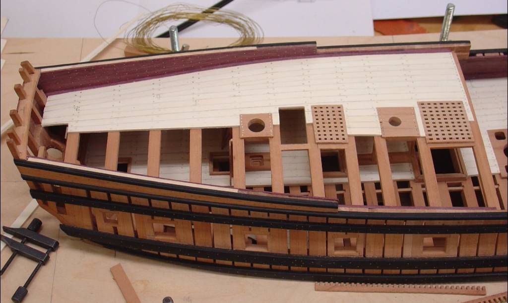

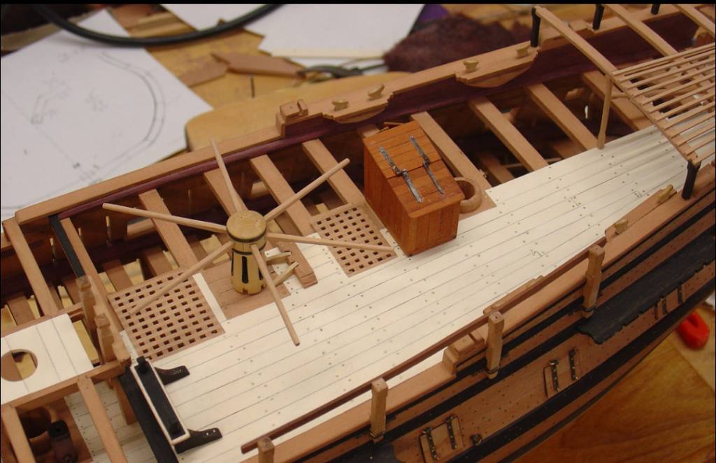

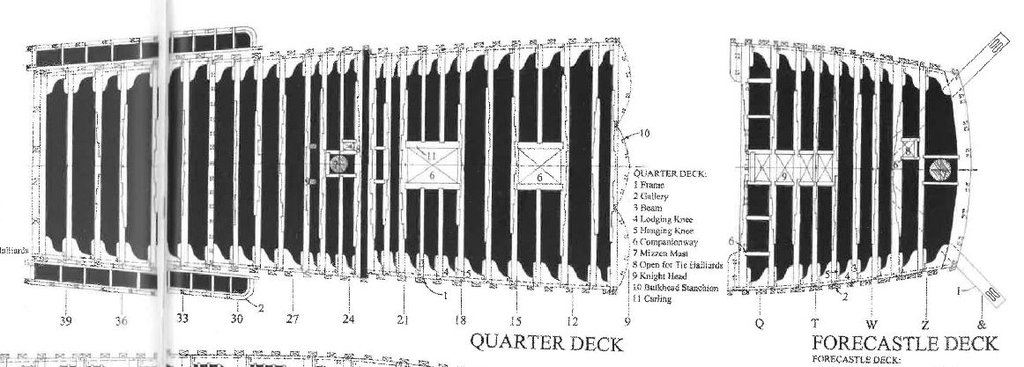

Ciao Al, personalmente non ho proprio chissà quale conoscenza dell'architettura navale, tutt' altro, ma, ricollegandomi a ciò che vedo nei libri e nelle infinità di immagini in rete, vorrei dirti che si, dove una tavola poggia su un baglio lì c'è un chiodo, almeno uno, come conferma anche Amedeo, lui si vero "mariniere".
Gli esempi in foto sono chiari: devi solo ricordare che, come dice Amedè, non sempre i bagli sono equidistanti tra loro (le tue tavole parlano chiaro), che due tavole adiacenti possono avere larghezza diversa e che in mezzeria c'è l'inversione dell'angolazione dei chiodi (i chiodi non sono in linea ma angolati per non sollecitare troppo allo spacco i bagli).
Nella terza foto, la mia Belle, vedi l'acero cui accennavo (qui marezzato, purtroppo, quello avevo!) e che conosci, calafatura con velina nera incollata su ambo i bordi e chiodatura in carbonio. Vedi, il modellismo si ama anche perché puoi ottenere lo stesso risultato con procedure diverse tra loro, la cui scelta non è mai imponderabile né discutibile! Autocostruzione SOVEREIGN OF THE SEAS da piani Amati-img_20251024_094549.jpgAutocostruzione SOVEREIGN OF THE SEAS da piani Amati-img_20251024_094625.jpgAutocostruzione SOVEREIGN OF THE SEAS da piani Amati-img_20251024_093147.jpg
