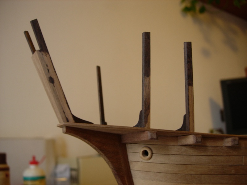

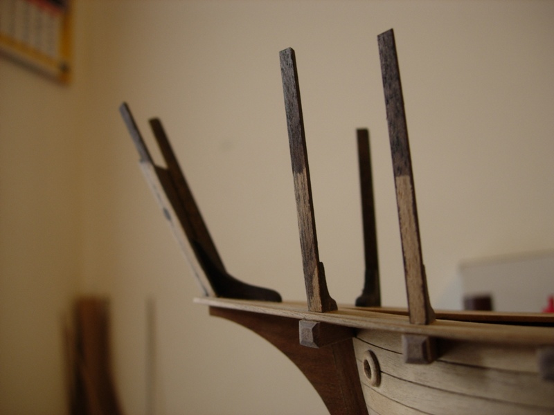

Iniziata la posa delle strutture di sostegno del castello di prua. Aiutandomi con una dima di cartone e con una squadretta da carpentiere, ogni elemento subisce una serie di lavorazioni:
- i braccioli devono essere smussati di spigolo nella superficie di appoggio (per rendere perfettamente verticale il quinto) e devono essere limati prima di lato (per dare inclinazione verso esterno ai quinti) poi smussati di spigolo (per orientare i quinti verso prua).
- i quinti devono esser smussati di lato (per renderli perpendicolari alla mezzeria della nave)
Ovviamente, tutti i braccioli ed i quinti dovranno risultare perpendicolari rispetto alla linea d'acqua e dovranno avere la medesima inclinazione verso l'esterno. Mentre l'inclinazione laterale dei quinti dovrà seguire l'andamento del tavolato di prua, che non ha curvatura costante. Vedremo cosa salterà fuori.
Metto foto dei primi quinti e piccolo trucchetto per allineare tra loro e sui travi di sostegno i braccioli. Perchè.... quasi mi dimenticavo.... la posizione dei quinti deve essere anche simmetrica sui lati, allineata ai travi (dovendo poggiare su di essi) ed equidistante dal bordo del tavolato (dovendo rimanere anche una piccola cornice uniforme dopo aver posato il fasciame)!!!!
Trink

scusa se già qualcuno te lo ha chiesto e gli hai pure risposto ma .....volevo sapere che legno stai usando

No, finora non era stato chiesto. E' noce mansonia di tonalità.... scelta in un luuungo pomeriggio nel negozio di modellismo, listello per listello! I listelli inferiori (quelli a clinker) sono 1,5x5 mm, quelli superiori (messi in posa piana) sono 1x5 mm. Cercai di giocare un po' sulle tonalità, selezionandoli un po' più chiari sopra e un po' più scuri sotto, in modo da rimarcare lo "stacco" ma sempre di un colore che, a finitura ultimata, risultasse molto "caldo" e possibilmente vicino a quello della quercia un po' invecchiata. Penso che userò comunque un po' di olio paglierino colorato noce per scurire il tutto. La chiglia è invece in noce nazionale: vidi una tavoletta di 8x100x1100 mm e la comprai al volo, visto che aveva quel magnifico colore!!!
