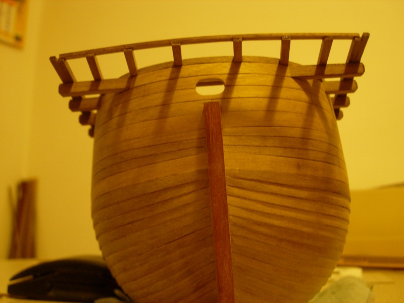

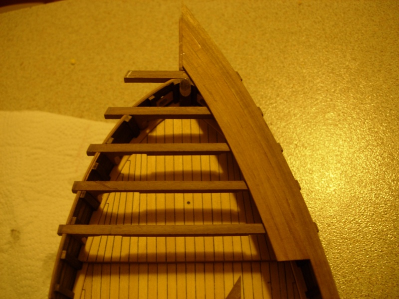

pian pianino qualcosa son riuscito a fare anche io...... Ecco qui il primo pezzetto del castello di prua, dove ho dovuto sciogliere un dubbio legato alle travi di sostegno. Nei piani costruttivi o viene omesso il particolare o vengono date soluzioni poco convincenti con impiego di mensole... mentre nelle immagini d'epoca è chiara la presenza di travi. Travi che non sono il prolungamento dei bagli, come nelle caracche, ma sono collocati a mezza via. Mezza via nella quale devono essere collocate delle bombardelle.... per le quali la soluzione proposta dai piani costrutttivi è altrettanto poco convincente: dovrebbero infatti essere realizzati dei "trespoli" assai poco adeguati per reggere peso delle armi e loro rinculo.
Ho così pensato, aiutandomi con le immagini d'epoca e con la ricostruzione al vero di una cocca (Lisa von Lubeck) di coniugare le due caratteristiche: travi di sostegno del castello che fossero anche il sostegno di un micro-ponte di batteria. Il sistema di vincolo è quello classico d'epoca: la mensola. Ho realizzato, insomma, dei bagli "a mezza via" il cui prolungamento sorreggerà anche quella che sarà la parte superiore del castello... che sarà vincolata a sua volta con mensole rovesciate, quinti, mensole e bagli. Insomma: un po' come veniva costruito il castelletto di poppa.
Ed ecco qui la sequenza di costruzione del primo pezzo del castello e sperone di prua della cocca.

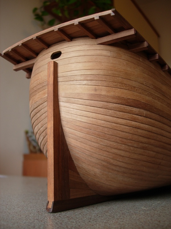

Grazie a tutti per i complimenti..... La soluzione del problema delle travi, assieme ad una serie di impegni che riprenderanno a breve, mi hanno tenuto un po' lontano, ma nelle vacanze di Natale qualche listello son riuscito a muoverlo!
A poppa il problema era analogo. Un po' più semplice perchè buona parte rimarrà nascosta dal cassero. Un po' più complesso perchè andava previsto anche il casseretto posteriore a sbalzo e questo doveva al tempo stesso essere a sua volta sostenuto da travi ma allineato alle travi laterali: le murate e lo specchio di poppa, insomma, dovevano avere un allineamento complessivo su due livelli. La soluzione l'ho trovata in una stampa d'epoca che faceva vedere travi sovrapposte. Ho così costruito l'insieme cassero-murate-specchio (il tutto a sbalzo) su travi sovrapposte, così come si può vedere nella sequenza che vi allego.
Trink

Qualche altro particolare costruttivo, con sequenza di montaggio dello sperone...
Trink
