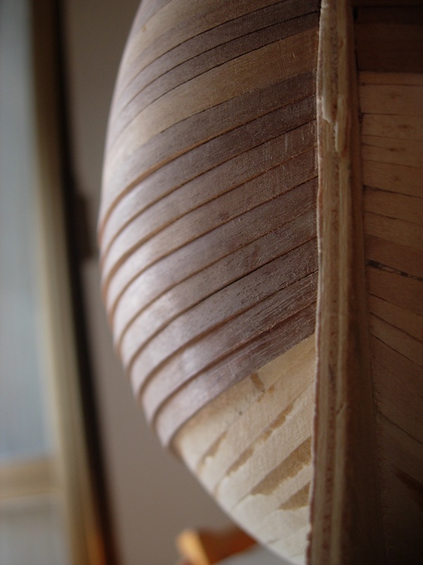

Ale è molto suggestiva la posa a clinker... ma non mi convince il modo di raccordarsi e diventare complanare sulla ruota di prua....ossia coi listelli in qualche modo ci si arrangia...ma nel reale come potevano raccordarsi complanarmente due tavole nell'arco di 50 centimetri o giu di li che fino a quella distanza avevano viaggiato sovrapposte per una decina di centimetri l'una all'altra??? non riesco a figurarmi il tipo di lavorazione che dovevano avere per risolvere un simile impiccio....

ci ho pensato su un pezzo. Poi, ricordando un post di Perru sulla posa a clincker (dove si faceva vedere una barca di cantiere attuale, perfettamente raccordata a prua) mi son deciso a raccordare: se anche oggi si raccorda anche allora doveva essere così. Credo che la cosa serva ad una miglior penetrazione nell'onda, oltre che per realizzare correttamente l'incastro nella battura, che sarebbe molto complicato qualora le tavole vi arrivassero a "dente di sega" anzichè allineate.
Nelle foto che ho di cocche ad oggi ricostruite, il raccordo non sempre è perfetto e viene realizzato smussando notevolmente il bordo inferiore di ogni tavola all'approssimarsi della ruota di prua.
Penso che una tecnica ragionevole sia l'accentuazione dello smussamento di entrambe le tavole nella zone di contatto terminale. In fondo, la tavola superiore sporge comunque di pochi centimetri perchè già è smussata, come smussata è quella sottostante per realizzare una aderenza perfetta. Aumentando quello smussamento, soprattutto nella tavola inferiore (realizzando dunque un incastro terminale) si può arrivare praticamente ad azzerare lo "scalino"
Trink
p.s. comunque, per ragioni estetiche, un minimo minimo di gradino lo lascerò. Completamente raccordato è bruttino.....

Aggiornamento....
Cocca Anseatica-dscn3686.jpg   Cocca Anseatica-dscn3688.jpg   Cocca Anseatica-dscn3689.jpg

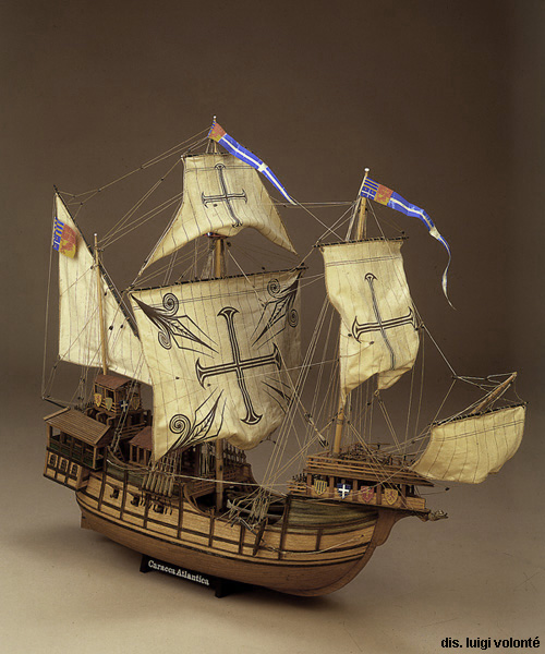

Caro trink ieri mi sono capitati in mano i piani della "sao miguel", caracca atlantica..so che con la tua cocca centra poco, ma visionando i piani mamoli mi sono accorto che la chiglia e la struttura sono molto simili e differiscono drasticamente nei castelli a prua e a poppa decisamente più elaborati..
Probabilmente anche la stazza reale era anche diversa...
E mentre li infilo nella pila dei piani "da realizzare in futuro" studierò la tua realizzazione per cercare di capire le tecniche costruttive..
Un caro saluto
Seba

ciao Seba!
la caracca aveva molti elementi in comune con la cocca (anche io ho trovato lo scafo praticamente identico), ma ne differiva nelle dimensioni (era più grande) e, appunto, nelle sovrastrutture. Sono stato peraltro un po' indeciso anche io nel momento di scegliere tra cocca e caracca..... poi ho preso la via della prima perchè c'era ottimo materiale disponibile, a cominciare dai piani disegnati dall'Amm. gay, sui quali ho basato la costruzione. Per quanto riguarda la realizzazione, tieni presente che tendo ad essere un pochino maniacale, quindi metti in conto che le cose si possono fare in mnaiera decisamente più semplice. O tremendamente più complicate...... sceglierai a suo tempo..... l'unica cosa che potrà mancarti sono i cannoni, perchè qui siamo davvero scarsini.
@caracciolo. Metto l'immagine della cocca di Brema, che mostra la posa del fasciame a clinker (le assi si sovrappongono per qualche centimetro), che prevede comunque una rastrematura verso prua - e verso poppa - con riduzione progressiva dello spessore della sovrapposizione.
Trink
