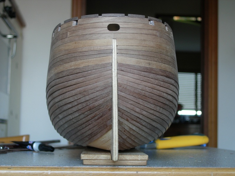

per isma, Gicci e Blusky che hanno postato osservazioni su forme e colori e tutti gli amici/he che seguono questo wip. Ecco dimensioni e colori originali del modello al naturale, ossia non deformati da macro e luce artificiale..... Ripensandoci bene, questo colore del legno, scurito dalla finitura, potrebbe essere sufficientemente bruno anche senza mordente.
Grazie a tutti
Trink

direi che le differenze di colore tra i listelli si vedono abbastanza e il risultato finale mi sembra davvero molto buono; io di solito passo dopo aver fatto il fasciame un po di acquaragia sui listelli per vedere meglio il colore che prenderanno, tanto poi si asciuga e non ne rimane traccia.

io ti appoggio sugli scafi scuri, trink, anche la mia la volevo quasi nera. Se fai come dice boden vedi l'effetto, se ti convince ci passi l'olio paglierino e diventa scuro permanentemente. Se poi lo mescoli al bitume ... già ci voglio provare ... Procurati il bitume di giudea, trink, uno come te chissà cosa ne tira fuori. Fra l'altro il bitume e il catrame sono parenti, se lo dai scarsamente diluito ecco fatto l'effetto incatramato delle manovre dormienti

l'idea dell'acqua ragia sarà messa in pratica..... grazie per la dritta!!! Per quanto riguarda il bitume di giudea, Isma: intendi una miscelazione con l'olio paglierino? Si mescola direttamente o bisogna prima scioglierlo in acquaragia?

@blusky. Solo ora ho realizzato che il tuo post si chiudeva con una domanda. Scusa il ritardo col quale rispondo: il vinavil che vedi in foto è solo colla a presa rapida. Come pasta legno uso la "Liberon - stucco plastico", che è venduta in diverse tonalità miscelabili tra loro ed è lavorabile come la plastilina. Una volta completamente seccata (24 ore) si lavora esattamente come il legno. Finora mi ci son trovato benissimo
