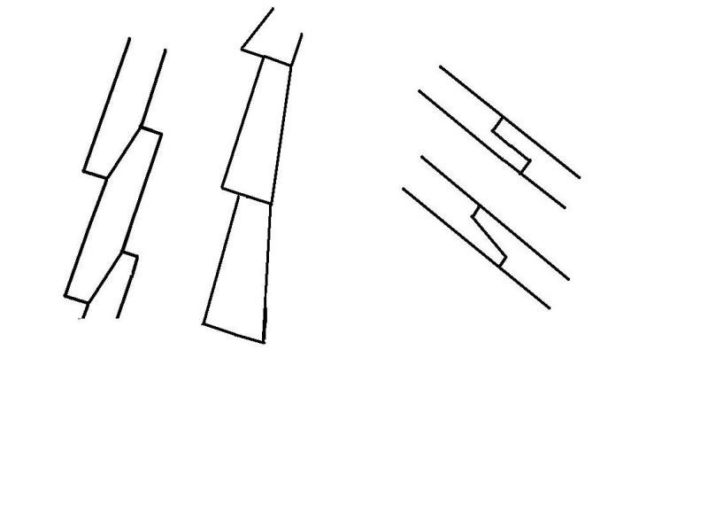

se intendi provare questa strada ti metto un disegno. Nella prima figura, come si realizza partendo dal torello. nella seconda, come ho fatto io. Nella terza, come deve "chiudersi" il fasciame sullo specchio quadro di poppa.
Trink

Vecchio 29-06-09, 01:01 PM   #335
Registrato dal: May 2009
residenza: Casale sul Sile (TV)
Messaggi: 113
mgnax è un newbie...
Trink
Disegno molto esplicativo...nel Wasa mi sembra che le murate sono a Clinker e questo disegno mi illumina su come posare i listelli...

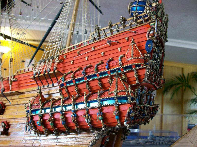

mmmm gurada sta foto
Vecchio 29-06-09, 01:35 PM   #337
L'avatar di trinchetto
Messaggi: 7,847
eh eh eh .... il clinker è comune a tutta la vascellistica olandese. Metterlo là in alto è relativamente semplice e fa gran bella figura.... con una accortezza: quella di rastremare verso prua (a tal proposito vi mando al mio album sulla Half Moon). Altri posti in cui lo mettevano sono: sul castello di prua e sulle paratie interne.
