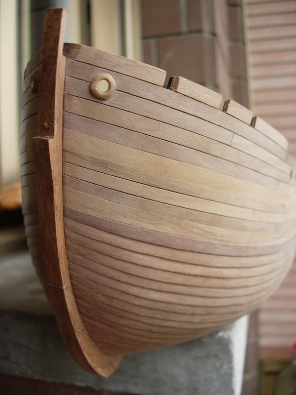

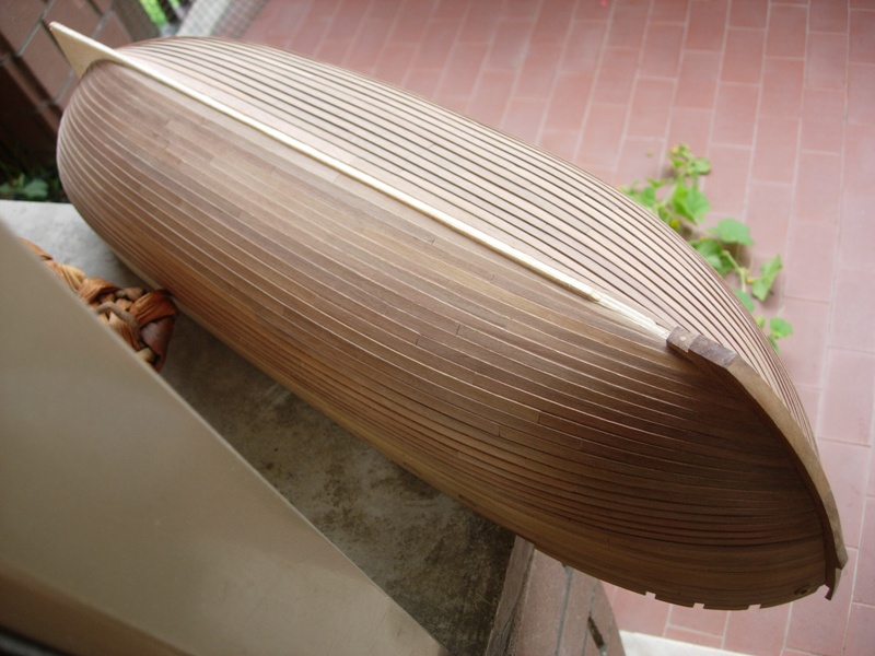

piccolo aggiornamento. Terminata la posa del secondo fasciame ed iniziato il montaggio della chiglia......
Trink

beh, devo proprio dirlo....quella posa a clinker ha dato carattere ad un bello scafo!!!
Molto bella anche la ruota di prua....che legno è??

Il legno della ruota di prua è noce, come il resto. Ma appartiene ad una tavoletta (8x100x1000) che comprai qualche anno fa proprio perchè aveva quella tonalità particolare e che uso per particolari nei quali lo stacco di colore, o il cambio di direzione di venatura, può diventare interessante. Come nella ruota di prua, che sarà in tre pezzi (due son già montati).

Gli occhi di cubia li hai fatti tu o si trovano in commercio già fatto? Nel primo caso, come hai proceduto?

@isma: gli occhi di cubia li ho fatti io. Ho modellato a lima e carta vetrata un listellino di noce di 2 mm di spessore ricavandone un tondino e dandogli una leggera convessità (per farlo aderire bene sullo scafo). Poi ho arrotondato il profilo a carta vetrata e li ho incollati in posizione. Asciugata la colla, li ho forati (insieme alla murata) prima con punta da 1 mm., poi con punta da 3 mm.., infine ho portato a misura il foro con lima ad ago tonda ("coda di topo"), con la quale ho arrotondato anche i bordi interni del foro. Finitura con carta vetrata P600.

adesso procederai con l'incapsulamento della chiglia in compensato o la togli via tutta???

Si, la chiglia viene messa come un'incapsulamento dentario. Nella prima e nella seconda foto, tra quelle che ho postato, si vede la chiglia in compensato già ridotta a moncherino: è alta e larga 3 millimetri (ho tolto col cutter due dei cinque fogli del compensato col quale è fatta, uno per lato e l'ho levigata con carta vetrata P80 a tampone). La chiglia definitiva la sto facendo con noce di 8 mm, scavato a fresa al centro, ed è in pezzi impalellati.
