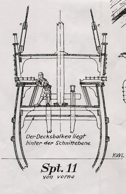

p.s allego qualche immagine dei miei piani costruttivi. Le prime due, batterie di prua, le altre batterie di poppa. Nella seconda immagine la bombardella di destra sembra fermata - dietro - da una chiavetta di rinculo del pezzo (che non avevo notato e che non compare in altre immagini)... sulla quale nutro parimenti qualche riserva. A meno che non fosse un profilato di metallo solidamente fissato al supporto......sembrerebbe quasi una sorta di calcio per la spalla dell'artigliere....

guardando una delle immagini delle bombardelle di prua mi sembra di vedere un pò di spazio tra il piano del supporto e l'affusto nella parte anteriore, quindi quello che hai notato tu ptrebbe essere benissimo una specie di fermo di sicurezza per impedire lo scorrimento eccessivo dopo lo sparo. in pratica quella struttura è solo un piano d'appoggio, come se fosse il ponte della nave; mettiamoci poi che il calibro non è eccessivo quindi di conseguenza il rinculo è minore. ho ingrandito una parte dell'immagine, vedi come ti sembra l'idea...

Il fermo, in questa ipotesi, sostituirebbe le cime di trattenuta. Tornando a due possibili soluzioni:
- l'affusto è fisso o tra guide (la seconda soluzione permetterebbe anche l'alzo)
- oppure l'arma veniva tirata fuori solo in caso di utilizzo, quindi c'è solo il fermo posteriore per il rinculo (niente guide e affusto libero).
Trink

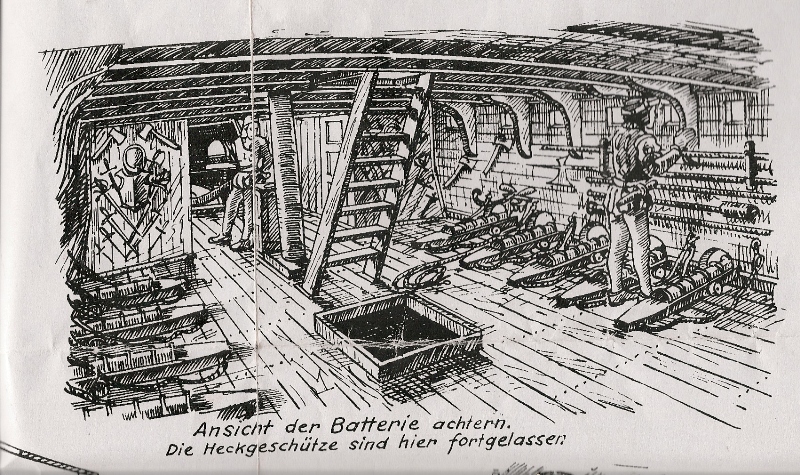

ti allego una scansione da un libro che ho, la scala è 1/4 perchè è una riproduzione, ma trasformandola con le dimensioni riportate ci assomiglia molto, in quel caso l'affusto è una semplice tavola scanalata e il pezzo è realizzato così per dargli mobilita nello spostamento da una postazione all'altra, trattasi di artiglieria terrestre del XIV sec. , ma fino alla fine del 1400 l'artiglieria non aveva fatto passi da gigante.
che ne pensi ??

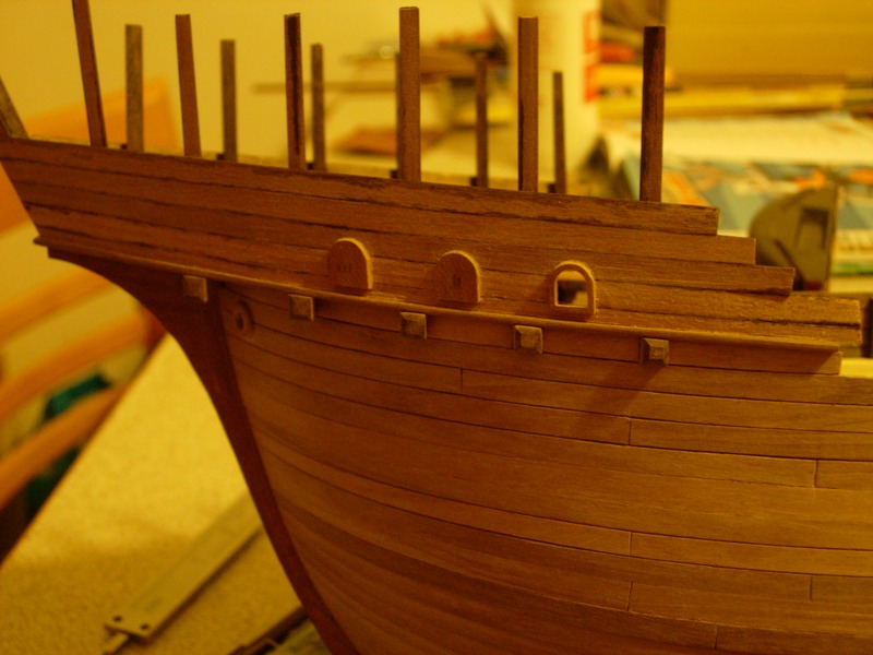

Piccolo avanzamento con le strutture di sostegno.....

molto bello davvero, bellissima la stondatura della poppa.
sulle parti alte dei castelli metti il fasciame a clinker??

Originariamente inviata da boden Visualizza il messaggio
Penso di mettere il fasciame accostato, lasciando le commessure in evidenza. Nel paio di immagini d'epoca che uso come riferimento, inoltre, i castelli sono dipinti coi colori della città di Lubecca: rosso in basso e bianco in alto ... e gli incintoni sono rossi, così come le coste laterali. Se non mi diventa la nave di Arlecchino provo a fare uguale.

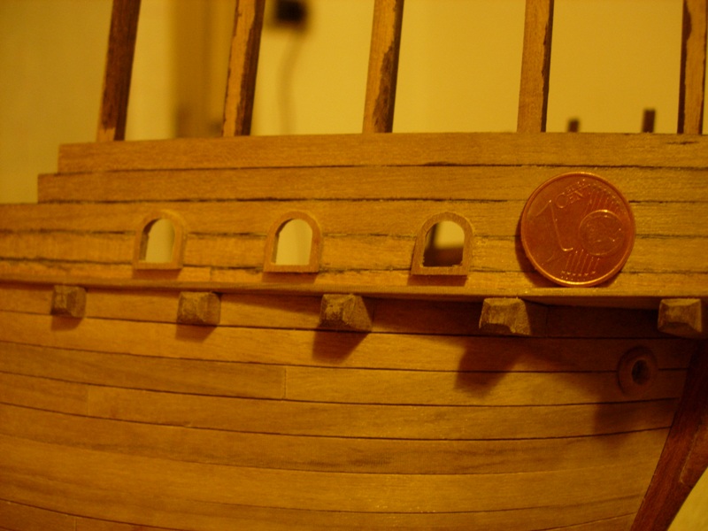

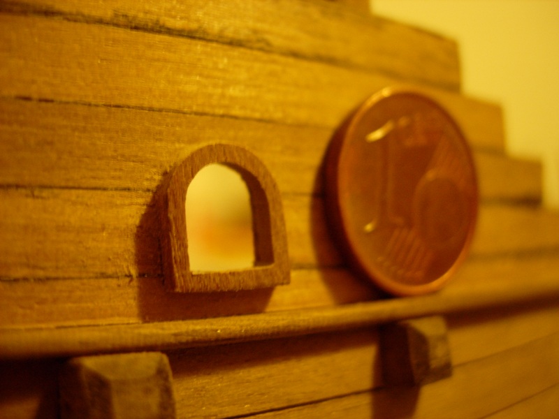

Vecchio 26-02-10, 08:00 PM   #477
L'avatar di trinchetto
Messaggi: 7,862

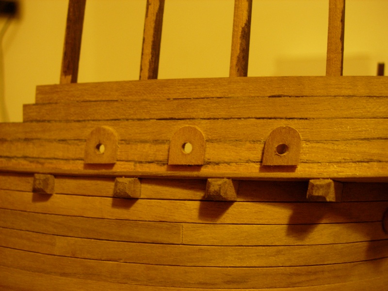

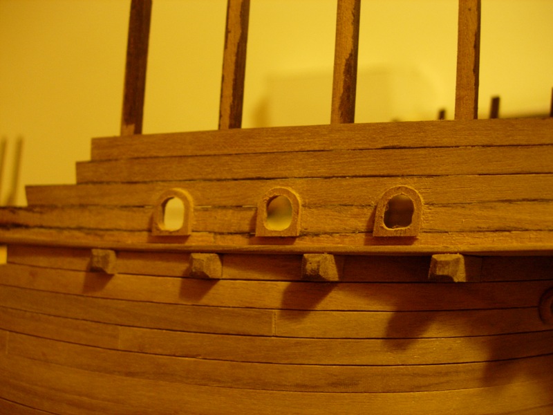

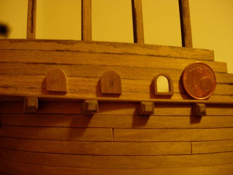

piccolo aggiornamento. Fatti i sabordi di prua. Essendo piccoli e sottili ho prima realizzato il profilo esterno da listello , poi ho incollato, infine sagomato a trapano, fresa e limette ad ago.
Verranno inglobati da successivo secondo rivestimento, dal quale sporgeranno di 1/2 millimetro.
Trink
Cocca Anseatica-dscn4736.jpg   Cocca Anseatica-dscn4738.jpg   Cocca Anseatica-dscn4741.jpg
Cocca Anseatica-dscn4742.jpg   Cocca Anseatica-dscn4743.jpg   Cocca Anseatica-dscn4744.jpg
Cocca Anseatica-dscn4745.jpg   Cocca Anseatica-dscn4746.jpg   Cocca Anseatica-dscn4749.jpg
Vecchio 27-02-10, 08:27 AM   #478
L'avatar di SEA.WOLF
Registrato dal: Apr 2008
Messaggi: 1,912
SEA.WOLF è un newbie...
Complimenti per il lavoro e soprattutto per la descrizione, le foto sono molto esplicative e rendono chiaro il metodo.

buon reportage. bella la sequenza delle foto, come si suol dire "step by step".

Messaggi: 3,563
grande Trink.
a vedere il rapporto dimensionale rispetto la monetina evidenzia su quali "micro" grandezze stai lavorando e di quanta precisione sia stata adottata.
buon lavoro , seguirti e' sempre un piacere.
